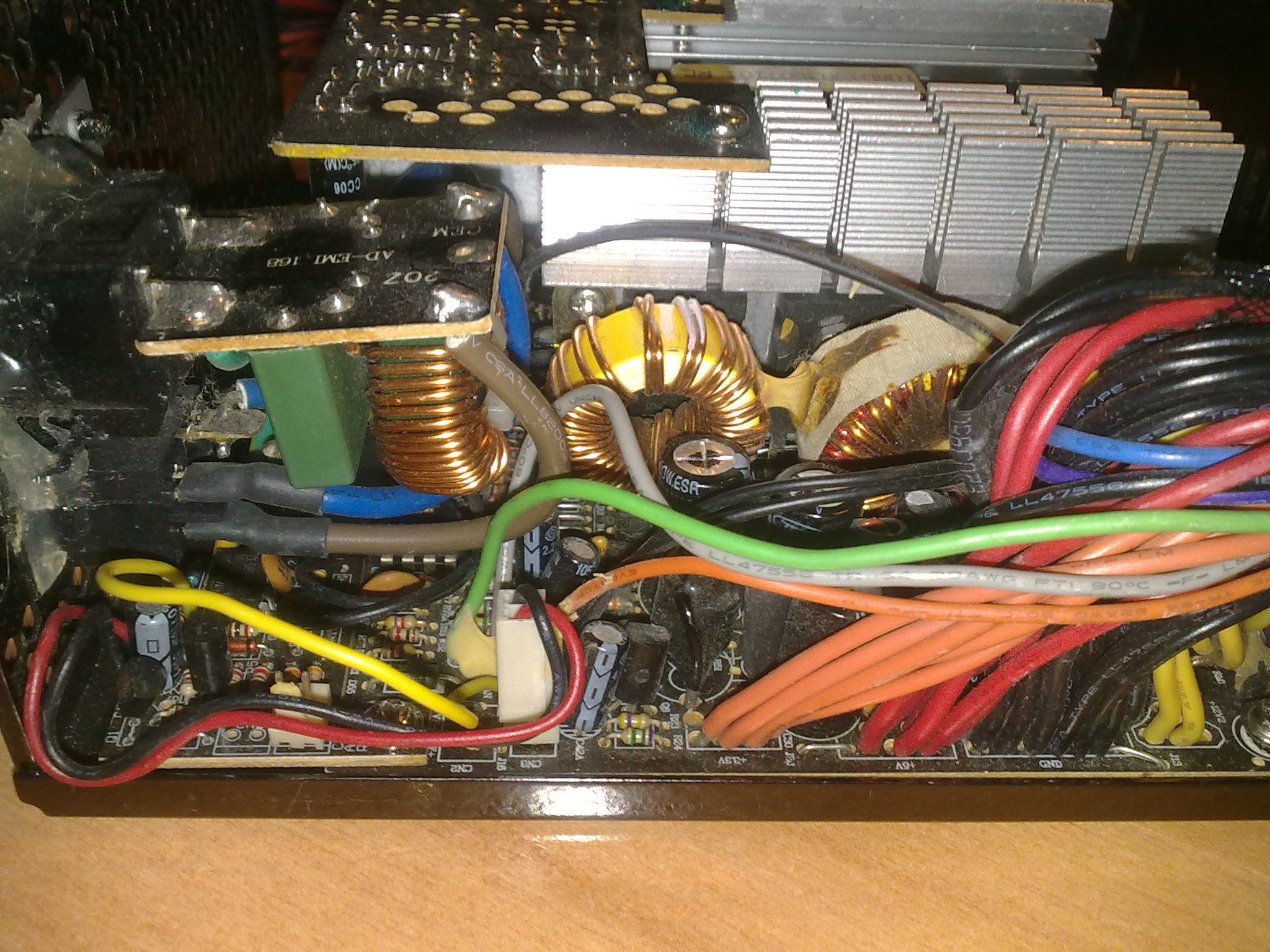

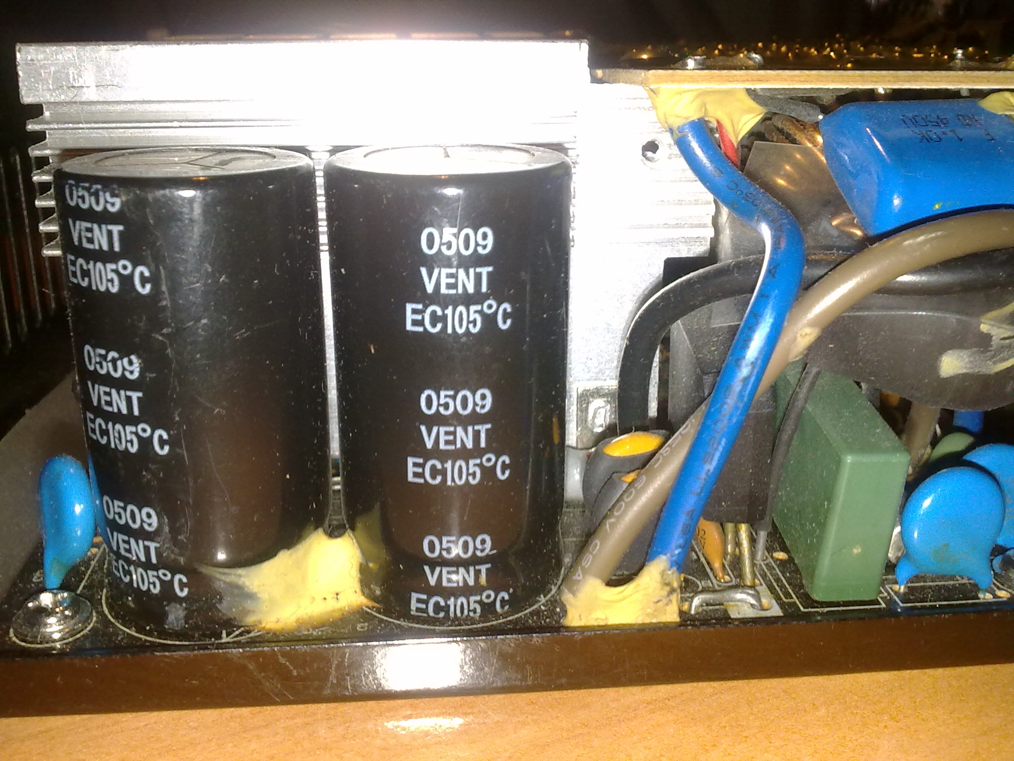

Tengo que desmontar la carcasa para hacer un fotos en condiciones, pero por ambientar el tema las subo.
Esta fuente es la que da tensión pero no intensidad, se supone que daba entre 350 y 400W según la tapa.
Ha sido leer en el condensador 85º y parecerme una m el condensador hoiga :-k .

Parece el metro de Tokyo en hora punta :? . Esas resistencias grises se calientan un huevo, y tan pegadas al switcher lo apalizan térmicamente #-o .
Yo las puse en órbita joviana para que no me cocieran los caps japos nuevecitos :bate: :
Si al final la resucitas, yo añadiría un segundo fan de 80 soplando hacia el metro de Tokyo, tal que así:
Carlos escribió:Ha sido leer en el condensador 85º y parecerme una m el condensador hoiga :-k .
En los caps grandes del primario, si la fuente es eficiente (80+ bronze p'arriba) y/o refrigera bien, no es tan crítico que sean de 85C (aunque mejor si son de 105C). Más grave es que sean KK chinorri 'Crapxon', de la que sencillamente no te puedes fiar :guns: .
V.g. mi Antec TP-650 tiene un 85C en el primario ...
... pero es un japo patanegra Chemicon (todos los caps de esta fuente vienen japos de serie, y algunos son sólidos :razz: ). Anyway cuando expire la garantía, o más probablemente en cuanto me dé la vena, lo pateo y planto ahí un 105C.

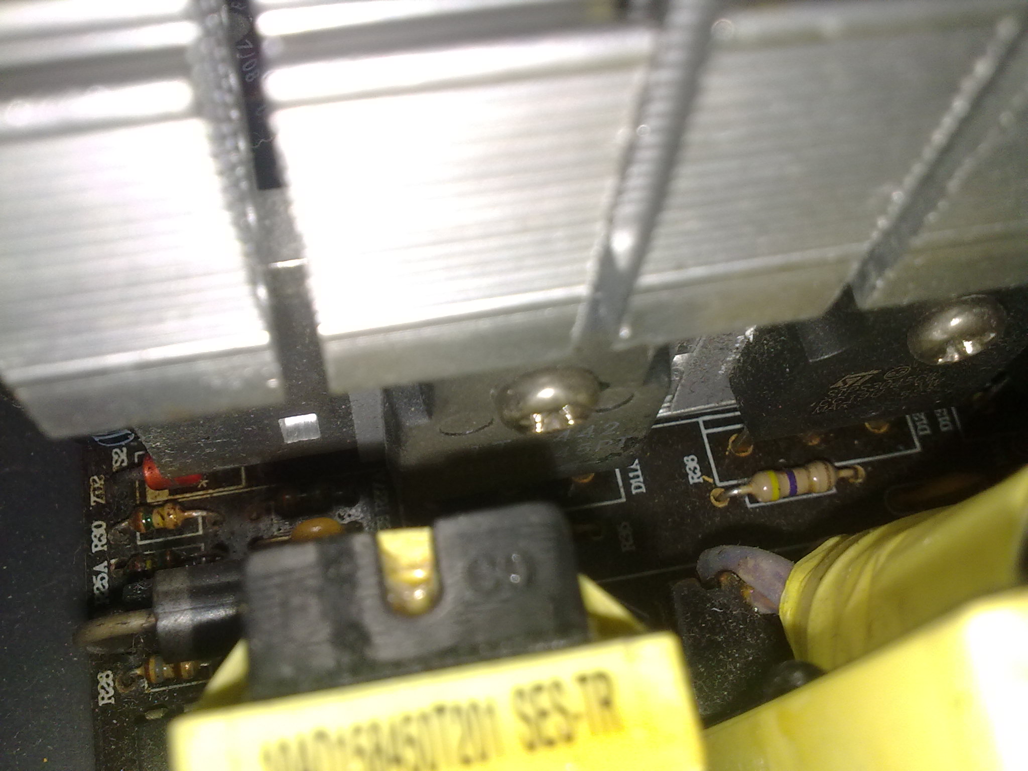

Mas fotos de la Tacens.

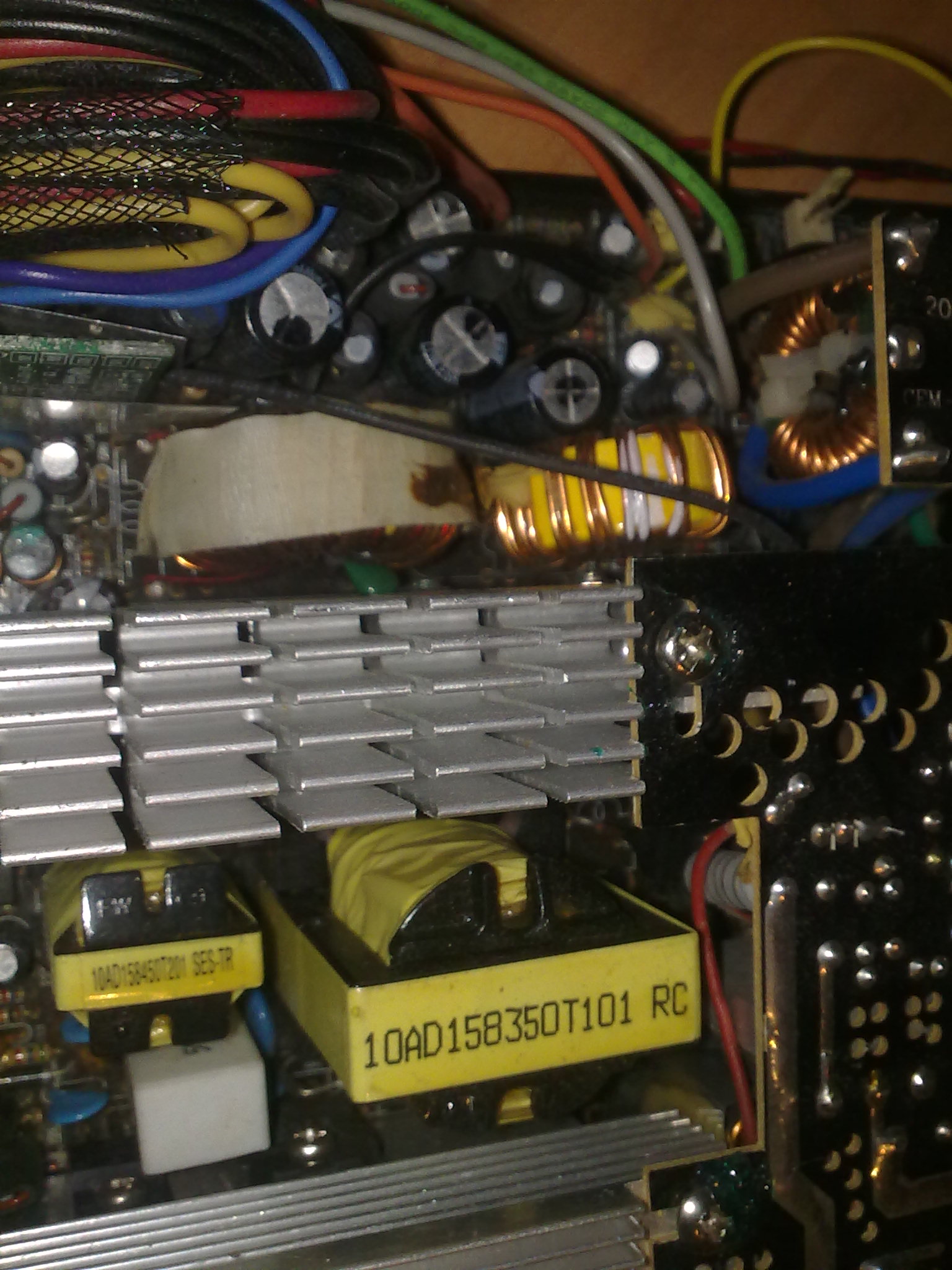

Carlos escribió:Mas fotos de la Tacens.
Pues no tiene tan mala pinta. Si no me lío la topología es half-bridge, osoleta y de menor eficiencia, pero se otean buen filtrado input, heatsinks y trafo gordotes, y PI-coils por el output. Los caps son chinorris, pero los dos del primario son 105C. Un buen detalle es que se han dignado enhebrar dos MOVs junto a los big caps:
Al rectifier de la izquierda (posible +12V) no le veo bien la etiqueta de las bragas :pupa: ; así de lejos parece un 30A ó 40A. El de estribor (posible +5V) es un 30A Schottky.
Los rectifiers parecen estar duplicados (switcher a ambas bandas del heatsink secundario), buen rollito = más chicha.

'Que buen rollito' una resistencia de cemento de 5W pegada a los switchers, 'para ayudar a refrigerarlos'. Imagen
Que suerte con la esquina rota, ni una sola pista afectada :) .
