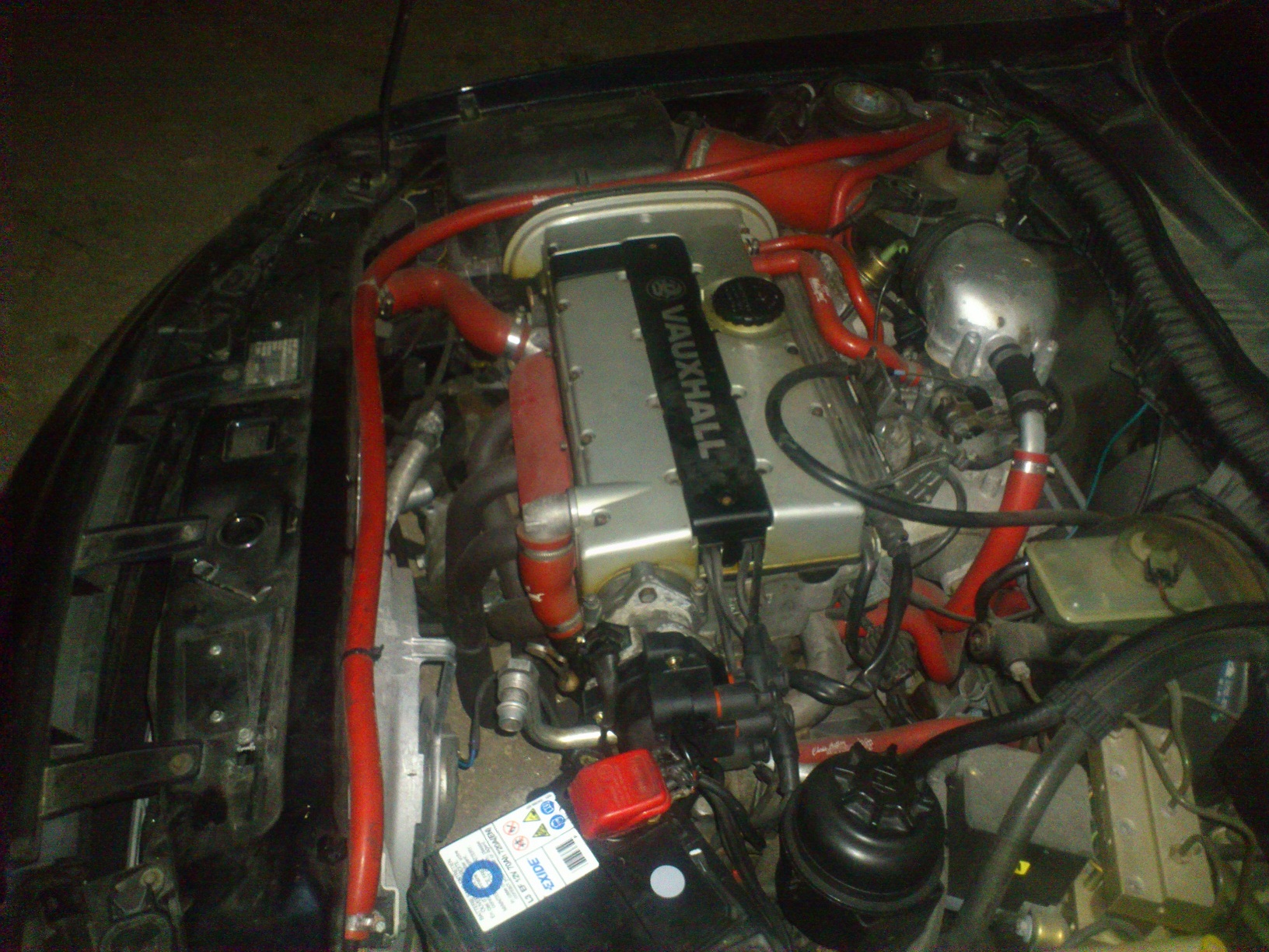

Bien, pues hara cosa de dos meses un dia me salta la luz del fallo motor pero se apaga. Suficiente tiempo como para hacerle la diagnosis : Error 94, Interruptor del Sensor de efecto Hall, asi pues o el cableado al distribuidor tiene algun corte, o la placa interna del distribuidor dijo adios o que el conector del distribuidor este mal.
Como en mi caso el conector estaba mal, un chorrito de WD40, fijar bien el conector y a correr, pero el otro dia se volvio a encender la luz y no se apagaba. Y despues de apagarlo un rato y desconectar la bateria ya no quiso ni encender. Tocaba pues sacar los recambios y ponerse a inspeccionar.
Para desmontar el distribuidor con una fija de 13 o acodada es suficiente. Tiene un tornillo arriba y otro por abajo, quitamos cables de bujias, aflojamos los tornillos, soltamos el conector y retiramos el distribuidor.

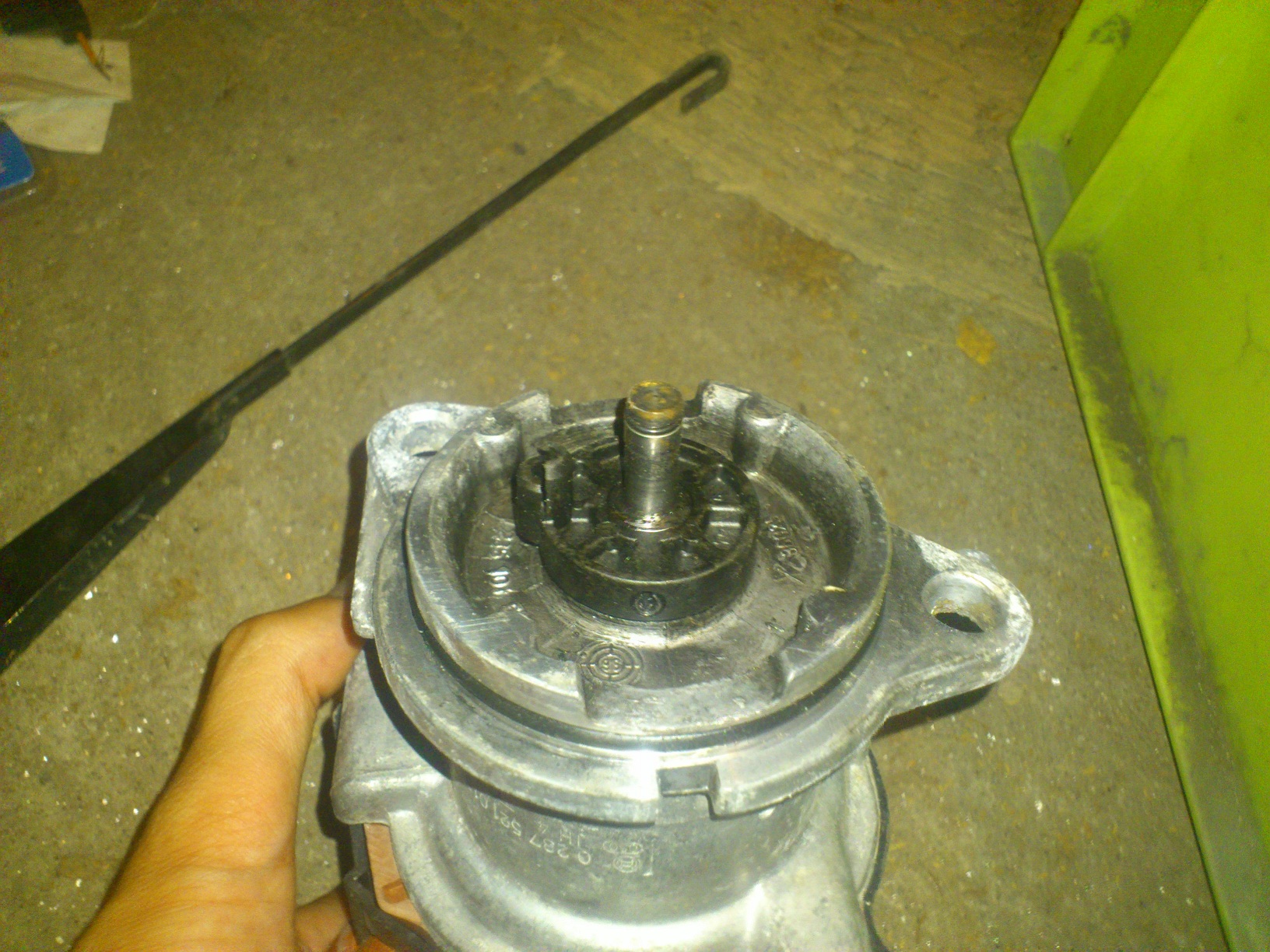

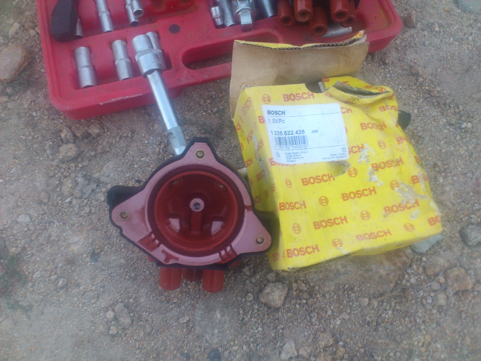

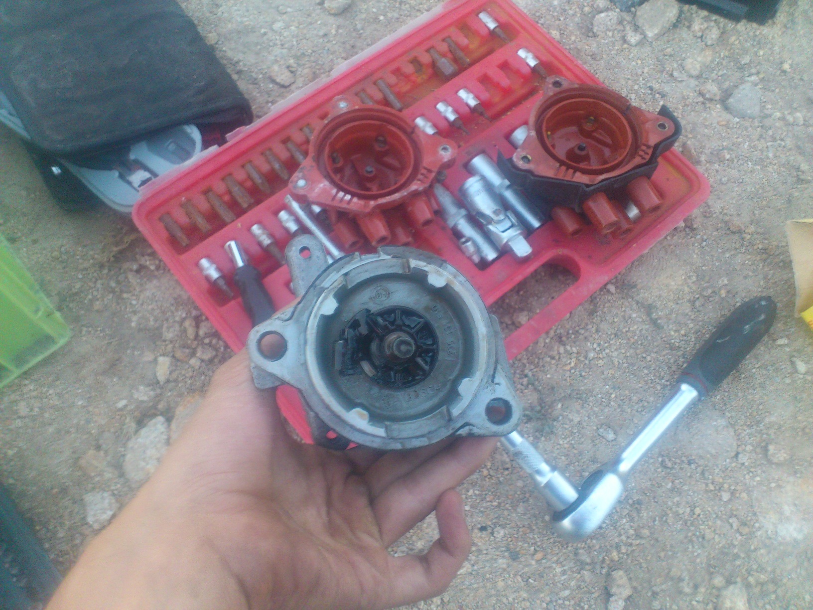

Una vez desmontado el distribuidor para revisar todo, claramente encontre el motivo, asi que cogi otro distribuidor que tenia con rotor y juntas nuevas, y le junte una tapa nueva.

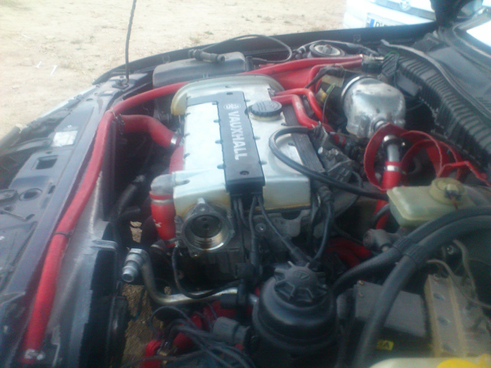

Para aflojar la tapa del distribuidor hace falta un vaso de 7. Metemos el distribuidor en su sitio, conectamos ficha, apretamos los tornillos y encendemos.
Lo que le he notado al coche, aparte de que enciende 8-[ , es que el sonido en el escape es mucho mas fluido y el motor se siente mas silencioso, y curiosamente, noto que tarda bastante mas en coger temperatura. Sobre el consumo, aun no pude probarlo, pero seguro que ha mejorado.

rotura del sensor cuentavueltas (punta negra exterior en foto 2)
