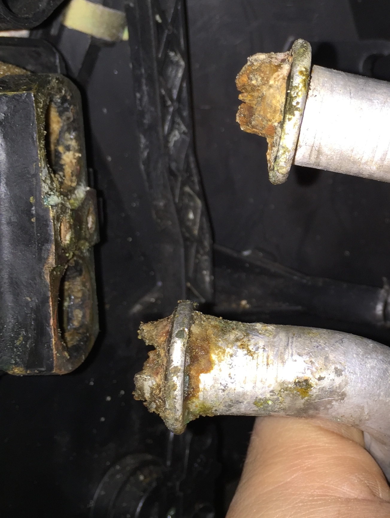

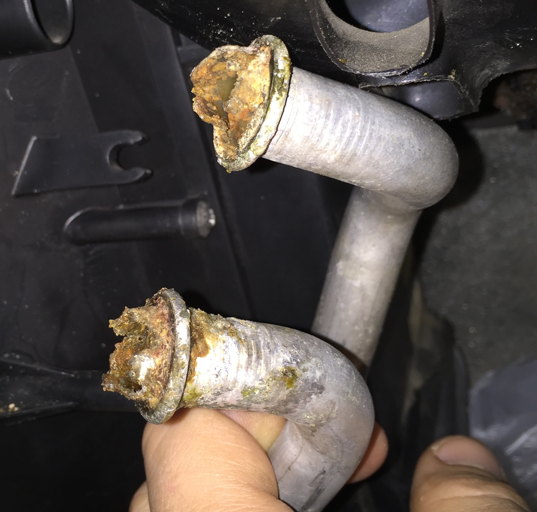

Hola buenos días.
Hace días me empezó a oler el coche muchísimo a anticongelante, revisé la moqueta de la zona del copiloto y estaba empapada, todos los síntomas apuntaban a fuga en el radiador de la calefacción..
Al ir a acceder a él, ví que en marcha fugaba bastante a la entrada, en la zona de los dos tubos metálicos. Probé a apretar más los tornillos de la chapa que los sujeta pero nada, con lo que decidí anularlo temporalmente desde los manguitos del vano motor hasta que sacara tiempo para echarle un ojo.
Hoy he desmontado el mueble del freno de mano, el de la palanca de cambios y el embellecedor de debajo de la guantera para tener más acceso a él. He desmontado los tubos y parece que están corroídos y desgastados, los tubos metálicos apoyan contra el radiador y entran un poco en él ¿No?, como 5mm, no me acuerdo bien cuando me tocó cambiar ese radiador a mi antiguo XE, pongo unas fotos por si no me explico bien..
A ver si alguien que le haya tocado desmontarlo se ha fijado si esos tubos "entran" un poco en el radiador después de apoyar contra él..
Un saludo y gracias.

Si, esos tubos entran en el radiador, y también llevan una tórica de goma para que quede bien sellado. Te falta bastante tubo.

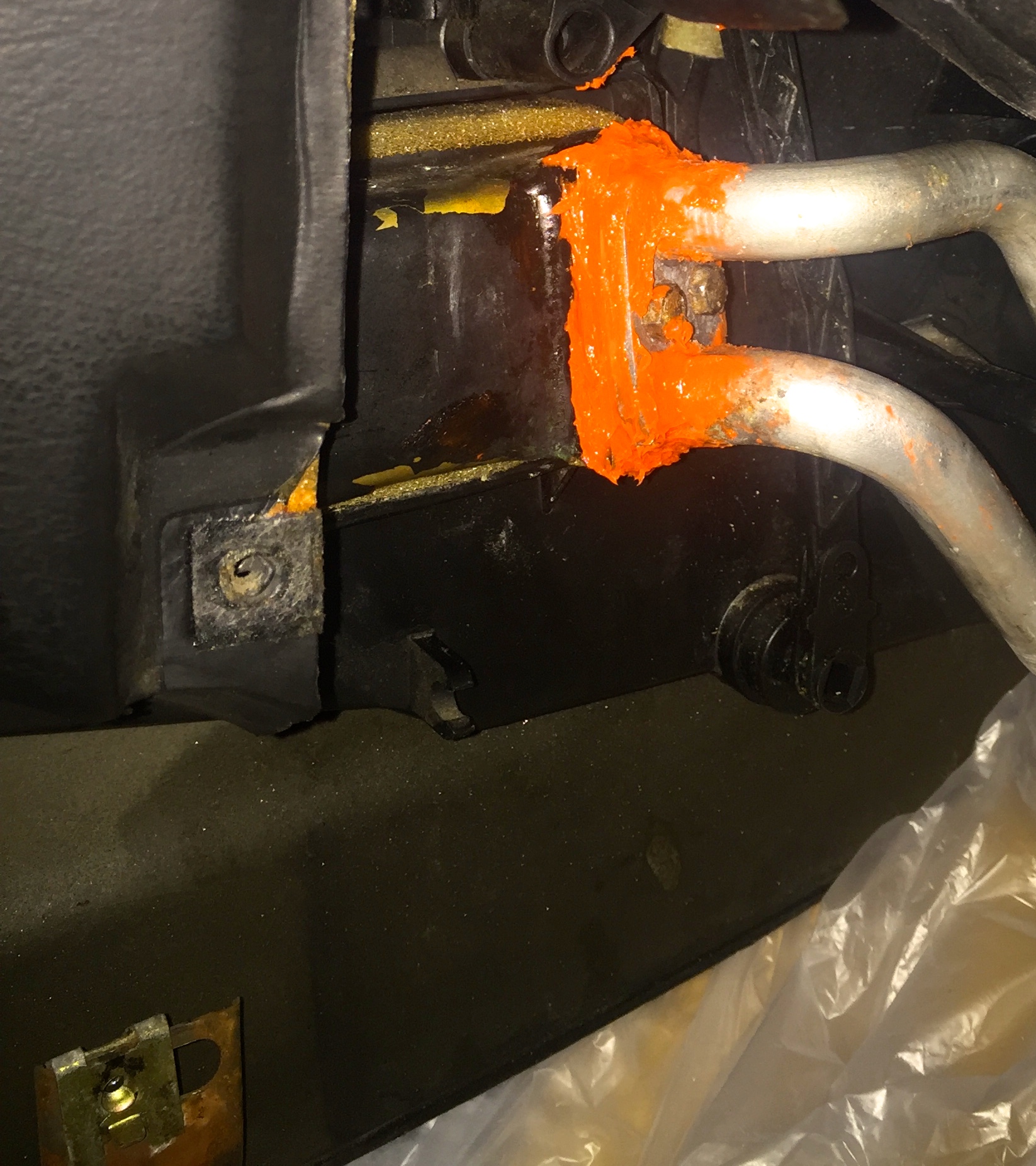

Había pensado en quitar la mierda que tienen, cambiar las tóricas y darle pasta de juntas (Nural 28), poner tornillos nuevos y apretar la chapa que sujeta los dos tubos, dejar secar y ver si no fuga así.. ¿Cómo lo veis? Antes que cortar el tubo y hacer un empalme.. No se qué os parece, igual tenéis otra solución..

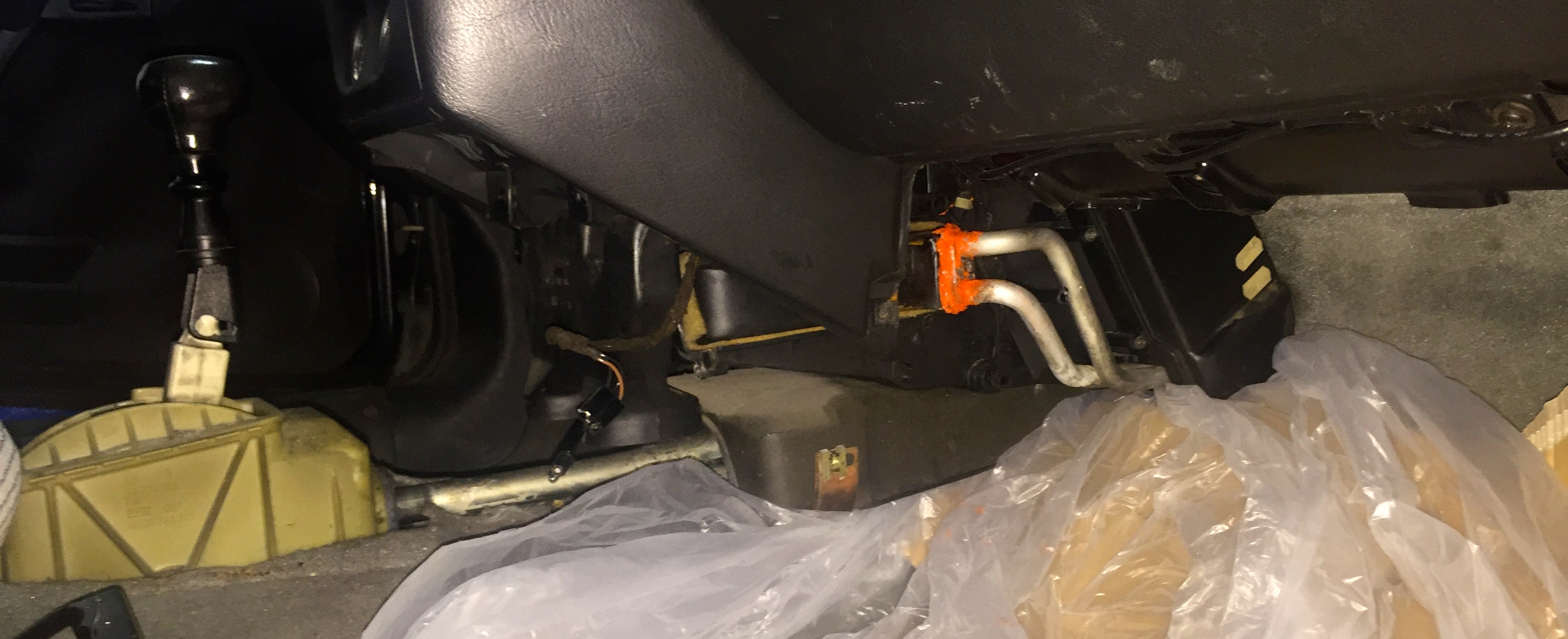

Os comento, he limpiado y saneado la entrada del radiador, los extremos de los tubos, montado juntas tóricas nuevas, echado pasta de juntas bien por todo y apretado los tornillos que sujetan los tubos, ahora lo he dejado secando, cuando tenga algo de tiempo le meteré anticongelante, arrancaré y a ver si no fuga, os dejo unas fotos.

Primero voy a probar como lo he hecho y si sigue fugando me ire a desguace cogeré dos tubos en mejor estado, pegare un corte a los que tengo y los empalmaré con manguito de silicona.. Soldar esos tubos de aluminio hace falta herramienta que no dispongo además de que hay que hacerlo dentro del propio coche.. Cosa que no me hace mucha gracia..
En cuanto arranque os comento si se ha solucionado.

Estos tubos son delicados a la corrosión, como habéis comentado sean dado cuantiosos casos de tubos corroídos, los cuales no tiene más repuesto que otros usados.
Para cambiar los tubos en caso de conseguirlos lo mejor es quitar el salpicadero y sacar el bloque de la calefacción.

Ya me alegro, todo lo contrario que yo, monté todo rellené anticongelante arranco y me fuga por un par de poros cada tubo.. :doubt:
A ver qué hago ahora! Si sabéis de algún despiece de calibra/vectra avisadme por favor.
