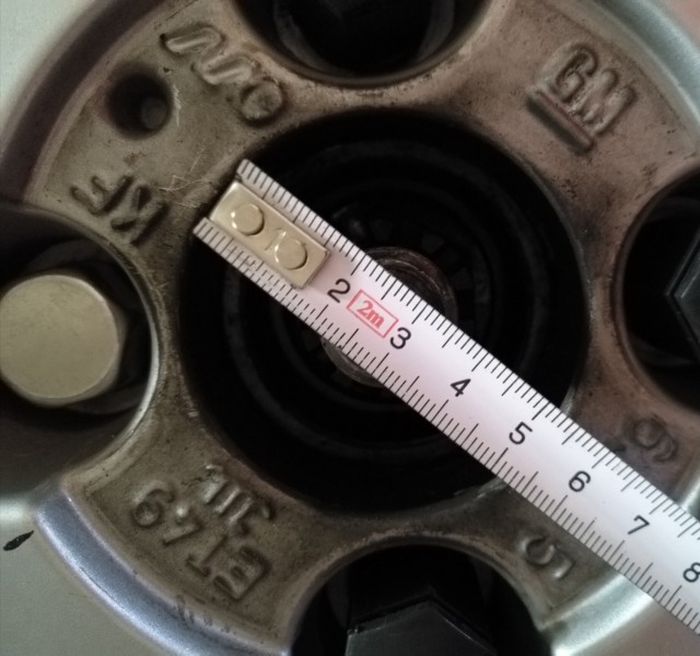

Buenas a todos , pues estaba pensando pillar unas llantas bbs para darle un toque a mi calibra estilo edición especial keke rosberg, pero tengo mis dudas entre la llanta del golf 3 y la del mg zr......las mías son unas 205 55 r15 , 4x100 y et49 la duda está si la llanta nueva entrara en el buje tanto una como otra de las dos ke me gustaría....la medida de buje es 5,1/5.2 cm

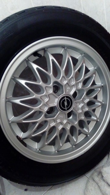

No se si te servirá, pero puedes mirar las que montaba el Opel Vectra A con acabado Diamond. Son unas llantas muy similares a las míticas BBS RS (en mi opinión plagio descarado de Opel)
Las medidas exactas de las mismas es de 195/60 R15. Quizas sean compatibles con tú Calibra, ya que con el Vectra compartía la misma mecánica y plataforma (entre otras cosas). Para mi el Vectra A y el Calibra son hermanos. Con el Opel Kadett GSI si que son compatibles por ejemplo.
Yo me las pille para mi Vectra y me gustan bastante, además por menos de 300 euros las encuentras.

yo tengo unas en venta de vectra diamond, interesados mp

Pero en resumen, las del MG no te caben y las de vw tienes que ponerle centradores.
