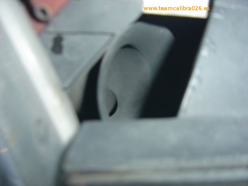

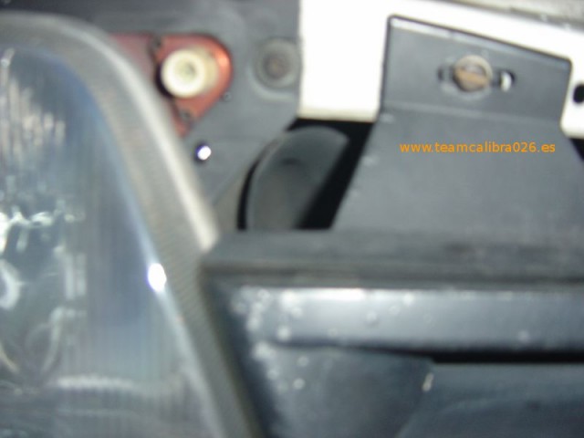

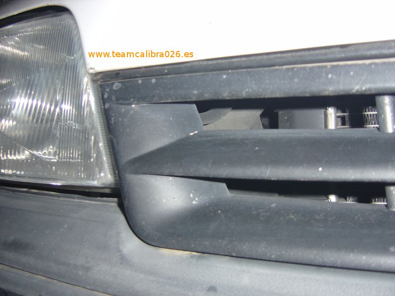

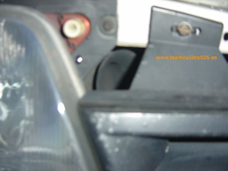

Mi ram de 10 cm. He tenido que hacer el agujero de la chapa un poco más grande y he cortado el gancho
Ahora mi coche es una aspiradora. Es increible... Sabes que el aire que le va a entrar al motor es mucho más fresquito y entrará de manera más rapida, me pone la chorrilla de punta. jajajaja. El proximo mod será quitar la mariposa del tc y si se puede, anchar el acelerador.

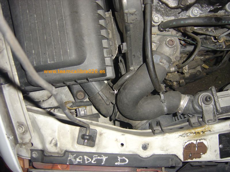

Como curiosidad, en el kadett 1.7D la Opel quiso hacer una pseudo ram abocada tras la rejilla de la calandra. La cagada es que justo tras el atrompetado le cascan un codo y un butron a contrapelo hacia una caja de resonancia que lleva en la parte inferior y la trompeta se queda un poco timida tras la rejilla, en vez de asomar un poco mas adelante para que muerda aire fresquito de pleno
- miguelobregon
- Mensajes: 6556
Re: [DOCUX] A vueltas con la RAM, y admision de aire en general
alan, algo parecido lleva el astra tambien, pero sigue llevando otra toma hacia abajo detras de la aleta
