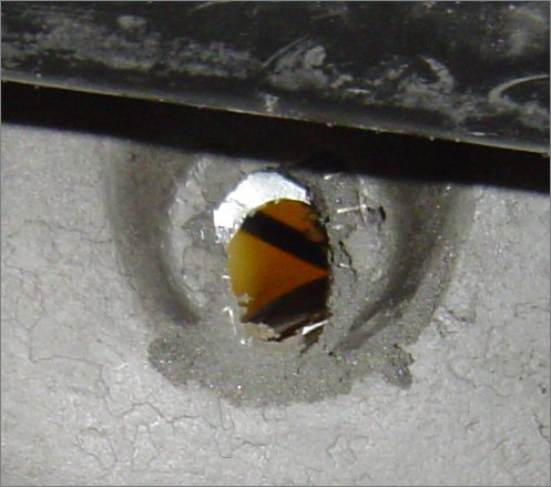

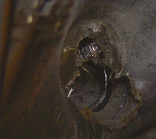

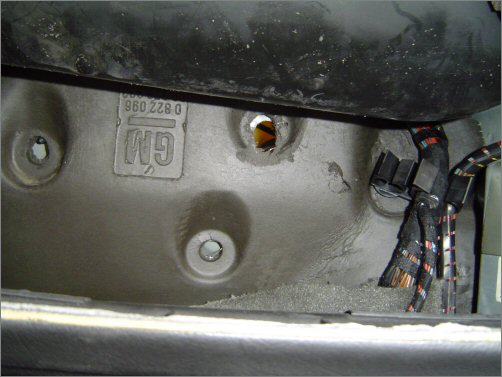

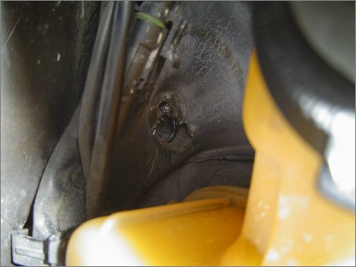

CAGONDIÓSSSSSSSS.

¿Ande coño hay +12V solo con contacto por la zona de la guantera de un Cali 8V :caguen: ? He tenido que enhebrar al cable de luz del ordeñador y así hay que poner las luces para encender la wide :cuñao: .
