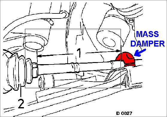

Los Vectra GT llevan una masa para amortiguación de vibraciones (en adelante 'mass damper', kestosíeslafórmulauno :cuñao: ) en el palier de estribor, el largo:
Mass Damper 001.jpg (64.63 KiB) Visto 4696 veces
Ejemplo similar en otra marca de coche, pa' ilustrar:
La tenía por ahí muerta risa años ha y se la he enhebrado al Misil. Este objeto se gana el pan y hace honor a su nombre, realmente amortigua las vibraciones y ahora el tren delantero va más suave.
Mañana un equilibrado dinámico y a ver que tal :wink: .
Creo recordar que segun el TIS en caso de pasarlo de un palier a otro habria que montarlo en la misma posicion :-k
Ya esta el gallego removiendo la queimada :lol: .
Pues claro que hay que montarlo en la debida posición, dejando una determinada distancia. Lo tienes bien clarito en el Haynes Calibra, página 8·2 Driveshafts :burla: .

TELVM esta mañana me fui para el desguace a pillar el mass damper de un vectra y lo he encontrado pero resulta que el eje del palier del vectra es mas fino,el de mi calibra es mas grueso y en algunos puntos varia la seccion,vamos que he intentado presentar el donut pero no entraba ni de coña.
En esta foto puedes verlo,es el de abajo:
http://img255.imageshack.us/i/p8050007.jpg/
¿El tuyo es identico al de vectra?Me parece a mi que el palier que monto ahora mismo es de otro opel :doubt:
Calibra 20SEH GT
El que he puesto lo donó un Vectra GT.
Por si las flies: Los palieres de la foto son de babor, cortos; el donut se enhebra en el palier de estribor, largo.
Haduken
Mensajes: 2127
Mensaje por Haduken »
Los palieres de la foto son los mios,el de arriba es el del lado piloto y el de abajo es el del lado copiloto(largo).
El palier largo en mi caso no llega hasta la caja de cambios,antes engancha en un cojinete dentro de un soporte (que va al bloque por detras)unido con un eje y este ultimo eje conecta con la caja.
Hoy al estar en el desguace me he fijado que los palieres de vectra A eran todos como el que has puesto tu en la primera foto en blanco y negro creo que no voy a poder montar el mass damper...
Calibra 20SEH GT
Haduken dejame ver en el cali azul que tengo para piezas porque creo recordar que tenia el flector este de marras y tiene palieres como los tuyos :-k
No he dicho nada, no lo tiene, debi liarme con el kadett que ese si que monta palier enterizo sin el trozo flotante.

Haduken escribió:Hoy al estar en el desguace me he fijado que los palieres de vectra A eran todos como el que has puesto tu en la primera foto en blanco y negro creo que no voy a poder montar el mass damper...
Tampoco tiene mucho sentido, hay palieres que si lo necesitan y palieres que no lo necesitan. Con los de honda pasa lo mismo y ya he leido resultados negativos por cascarselo a uno que no debia llevarlo. San Haynes ya se lo aviso pero habia que probarlo! :cuñao:
Pareceme a mi que esos mass damper se calzan en palieres "ligeros" para evitar flexiones, reduciendo masas en movimiento del conjunto. :-k
