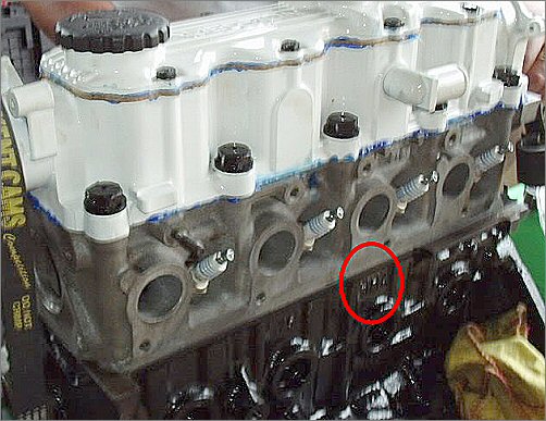

Convicto y confeso, herein lies the gremlin, al que bautizaremos como THE BLOB :
El epoxygón armado con el que rectifiqué la ñapa del 4 definitivamente no se lleva bien con la chofa y/o el aceite y/o los calores de la culata, y se ha reconfigurado a lo xenoforme, desprendiéndose del port a lo churrigueresco ](*,) .
Y muchos trocitos han terminado downstream, dentro de la cámara 4, formando el curioso depósito entre la candela y la vulva ESC, y jodiendo los segmentos #-o .
Por lo demás este motor rulaba formidablemente bien, véase lo impoluto de los demás ports ADM (1 a 3). Como si acabara de armar la culata, y tienen 50K encima:
Tras amputar y quitar de enmedio a THE BLOB, estoy pensando, para sellar, blindar y aislar el epoxigón que queda y que no se desprenda más, en darle por encima una capa de estaño con soldador, que funde a 200+ ºC y debería aguantar los calores por ahí. ¿Opinions, ideas?

Cuando has puesto las fotos del epoxi... ya me has contestado a lo que yo veia sobre el piston acumulado :lol:
La soldadura que habia comentado MarteDJ a base de soplete no pintaba mal :-k. Sino limpia la zona con disolvente, repasa con lija y llevale la pieza a un taller de reparacion de radiadores o similar y que te lo rellenen con aluminio de verdad a base de TIG, eso si que no va a fallar :wink:. Por ese curro no te van a cobrar mucha cosa y luego solo tendras que afinar tu mismo en casita el port con dremel y lija (lo cual vas a tener que hacer de todos modos con el otro potingue :wink:). Posiblemente con este ultimo metodo acabes antes y a lo mejor hasta te sale mas barato (no se que precios manejaban con el productito aquel :-k).

El misil tiene una salud de hierro :wink: , con unos segmentos nuevos esta de nuevo en marcha.
Visto lo visto lo mejor es rellenar el hueco con un metal fundente como bien habeis señalado, con ello estos problemas pasaran a la historia.
