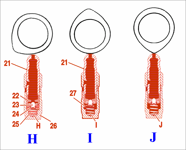

Dibujito didáctico sobre el funcionamiento de los actuadores de válvula hidráulicos ('taqués' en hispanistaní vernáculo).
- H: Comienzo de la fase de auto-reglaje. El pico o lóbulo del árbol se aleja de las 6 o'clock, dejando de presionar hacia abajo el 'taqué', y las válvulas empiezan a cerrarse. En cuanto se produce la mínima holgura lóbulo/'taqué', el 'pitorro' 21 es devuelto hacia arriba por la recuperación del muelle gordo 25. Se produce así una disminución de presión en la cámara inferior 27, por debajo de la bolita 23.
Al tener más presión por encima que por debajo, la bolita hace fuerza hacia abajo, comprimiendo su muelle pequeñito, y abriendo el paso de aceite hacia abajo (comportándose como una válvula antirretorno).
- I: Fin de la fase de auto-reglaje. El 'pitorro' 21 ha ascendido hasta el máximo empujado por el muelle gordo. Las presiones de aceite por encima y por debajo de la bolita se igualan, su muellecito la empuja hacia arriba y la cierra.
- J: Fase de compresión de 'taqué' / apertura de válvulas. En cuanto el pico del árbol, descendiendo hacia las 6 o'clock, empieza a aplicar fuerza sobre el 'taqué', la presión en la cámara inferior del 'taqué' aumenta con respecto a la superior. Esto empuja la bolita hacia arriba, manteniéndola firmemente cerrada. El pitorro no puede descender y el 'taqué' no se comprime en absoluto, con lo que el movimiento vertical íntegro de la leva (alzado) es transmitido íntegramente a las válvulas.
Resumiendo: El actuador hidráulico se comporta elásticamente en extensión hacia arriba, buscando siempre mantener contacto (= auto-reglaje) con el árbol; pero resulta incompresible hacia abajo (= alzado de válvula siempre fijo).

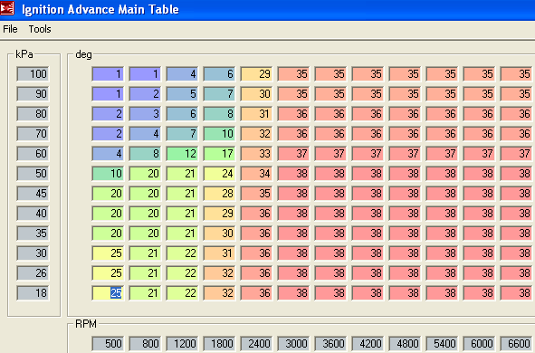

Llegué a perpetrar animaladas de estas guisas :lol: :
V Spark Table Misil 003 Avería Ring Lands.gif (20.69 KiB) Visto 5791 veces

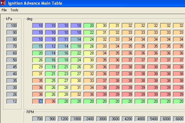

Cuando el problema comenzó a manifestarse rulaba un mapa tal que asín:
V Spark Table Misil 004 Avería Ring Lands.gif (22.4 KiB) Visto 5791 veces
mmm el primer mapa estubo un añito en mi bertone Ne sin problema :-k ahi esta la prueba que el misil quema mucho mejor que de serie :finga: :finga:
es mas mi bertone empezo a petar cuando volvi a moronic :x

TELVM escribió:Llegué a perpetrar animaladas de estas guisas :lol: :
No entiendo tu planteamiento de hacer una carta de avance como la que expones aqui, una de dos, o te estas quedando con la peña poniendo ese mapa de avance, o no sabes hacer un mapa de avance, sea una u otra, tu motor peto por eso mismo, no entiendo como puedes darle al motor sobre las 3000rpm y aplena carga 35º de avance, tambien no entiendo como el motor no te picaba bielas y tampoco entiendo como es posible que le des a 35kpa y 1800rpm 30º.
Ojo que lo digo sin levantar revuelo ni mucho menos, y no entro en debates que si un ingeniero hizo tal cosa asi es mejor que si tu la mejores, pero te he leido mucho TELVM y se me hace dificil creer que le pongas esos avances al motor, es mas es que no tienen ningun sentido aparente, tan solo los avances al momento de arranque que eson 700rpm que es para que el motor envole mejor y a 12kpa esos 20º que a mi parecer es para que el motor este mas frenado, pero si tienes puesto el over rum seting no sirve de nada, aunque es posible que lo quieras hacer para que la conduccion sea mas suabe.
explicamelo por favor.
