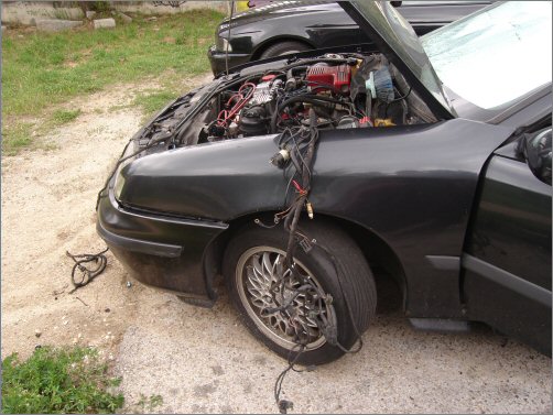

TELVM escribió:Intentando resucitar al ave fénix.
Ya estaba hasta intranquilo. :razz: Tardaban en aparecer noticias del proceso.
DURO CON ELLO! :twisted: Que en nada veo aqui something like this!
Joder ¿un corto en el cableado del motor de arranque? :shock: ¿y eso como ha sido? documentacion para tener en cuenta please :-k
El misil no se ve mal, con salpicadero fuera y cableado sano repuesto en su sitio, solo parece ahumada la luna delantera :-k ¿ha llegado a joder el cristal o derretir la junta? fijaos bien por si las flys ahora que esta todo a mano (si hace falta, agua a presion contra el cristal y ver si mete agua tras el salpicadero) sino luego es un peñazo ver segun que cosas.
Con un poco de curro, el misil estara operativo rapidito :)

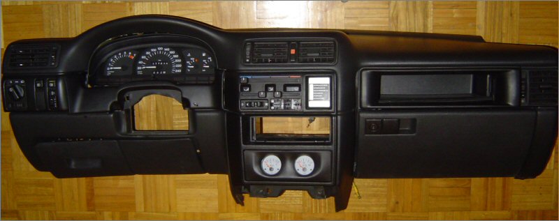

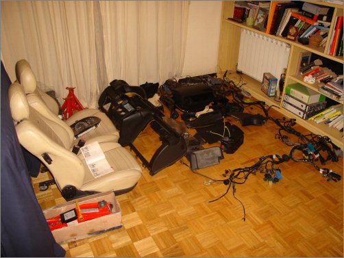

Dashboard de respeto cuasinuevo, cortesía de un Veccy-A bastidor 'R' en TheTower, 30 lereles. Ya puestos y dadas las anomalías gravitatorias locales, Doc se ha enciscado en enhebrarle todos los visillos (ruleta de luces etc.):

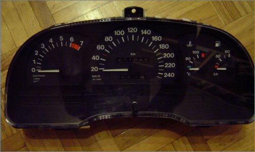

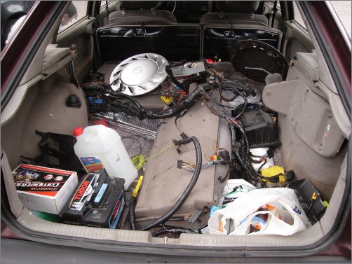

Cuadro W·1083 'de 240' buitreado de un Veccy-A del 89 en San Martín. Se lo habían cambiado en algun momento porque este cuadro se fabricó en 1994 y ta nuevecito. 30 lereles:
Ecpirosis 006.jpg (34.58 KiB) Visto 11200 veces

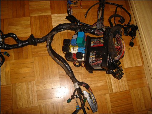

Lo único que nos falta y nos tiene jodidos y paralizados es encontrar un loom de repuesto principal del lado izquierdo (babor), el que va desde la 'piña' a las cajas de fusibles y relés, y luego va por dentro del salpicadero hasta las centralitas check-control y alarma.
La putada es que el Misil es de 1991 ('M') y tiene:
- La ECU del ABS junto a la puerta del piloto.
- Relé del ABS en la caja relés bajo capó.
- Relé inyección en la caja relés bajo capó.
Y solo nos vale un loom acorde (v.g. NO sirve un loom para relé inyección en pies copiloto y/o con todo lo del ABS agrupado bajo capó).
No ha habido manera de encontrarlo. Hemos llegado a ver un Veccy-A CD de esa guisa en San Martín, pero el loom había sido vandalizado y capado.
¿Por ventura alguien tiene un loom así por un rincón?

Lo que necesitamos es el mazo que:
- Bajo el capó va a la 'piña', nivel refrigerante, nivel frenos, motor ventilador, limpias, luz capó, nivel limpia, motor lavaparabrisas, ventilador motor, fusible ventilador motor, interruptor alarma capó, sesnor temp exterior, desgaste pastillas frenos, etc.
- Tras el salpicadero va a: Caja relés y caja fusibles (las necesitamos enteritas :roll: ), cuadro instrumentos, check control, ECU alarma, ordeñador, botones luneta/recirculación/rueda ventilador, botones antiniebla, etc. etc.
Tras rumiarlo sosegadamente, probablemente nos sirva el susodicho loom/caja relés/caja fusibles de CUALQUIER Calibra (cualesquiera motorizaciones), o de un Vectra 'Diamond' (CD). Ha de estar entero, sin amputaciones en los terminales, y completo con caja relés y caja fusibles.
Es indiferente el tema AA.
Lo que te digo, que ese loom deberia servirte. Otra cosa es lo que te comento de los mordiscos en algun ramal que hubiese que reparar, que ahora no recuerdo como esta y hasta mañana por la tarde como minimo no podria confirmartelo.
Abre un hilo en el apartado de mercado pidiendo lo que necesitas a tiro fijo y si suena la flauta, el que primero te solucione la papeleta, palante :razz:

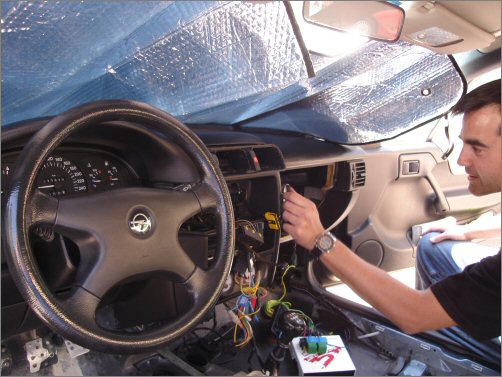

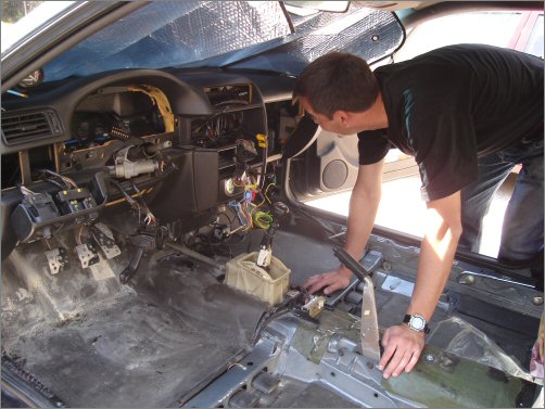

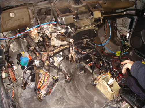

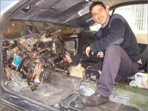

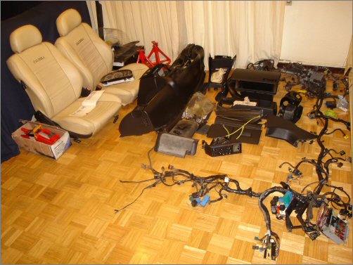

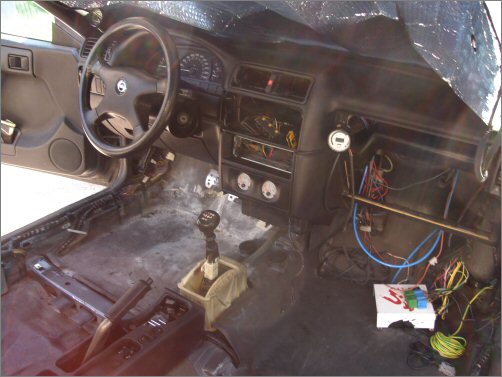

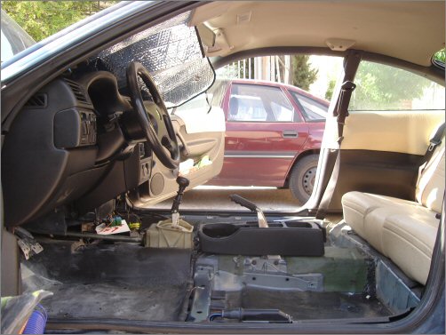

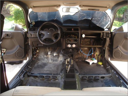

Pasmosamente el Misil esta volviendo poco a poco al mundo de los vivos, cortesía mayormente de Maese Carlos, excelentísimo Doctor en Calibrismo :pulgar: :pulgar: :pulgar: , sin cuya sabiduría un servidor estaría todavía cagándose en dios hecho un lío de cables :bronca: .
Anástasis 001j.jpg (62.15 KiB) Visto 11131 veces
Anástasis 002j.jpg (59.1 KiB) Visto 11131 veces
Anástasis 003j.jpg (60.96 KiB) Visto 11131 veces
Anástasis 004j.jpg (66.18 KiB) Visto 11131 veces
Anástasis 005j.jpg (75.5 KiB) Visto 11131 veces
Anástasis 006j.jpg (63.78 KiB) Visto 11131 veces
Anástasis 007j.jpg (71.8 KiB) Visto 11131 veces
Anástasis 008j.jpg (68.11 KiB) Visto 11131 veces
Anástasis 009j.jpg (74.93 KiB) Visto 11131 veces

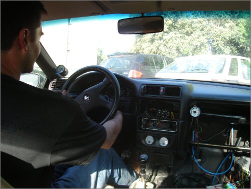

Ya funciona todo, excepto un gremlin en el ABS que creemos tener bien acorralado, y el zumbador de puertas abiertas al que le ha dado por enmudecer.
Si la Megasquirt sigue OK (probable) mañana esta en marcha :wink: .

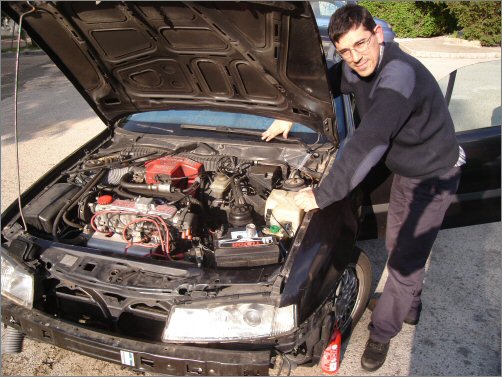

Cojonudo, ya arranca :twisted: . La Megasquirt lo ha puesto en marcha en 2 segundos tras estar 2+ meses parado 8) .
Y hemos cazado el gremlin del ABS :bate: .
Procedemos a armarlo todo de nuevo 8) .
:twisted: :twisted:
Haduken
Mensajes: 2127
Mensaje por Haduken »
Me alegro de que el misil vuelva a la vida buen trabajo TELVM y Carlos.
Calibra 20SEH GT
:twisted:

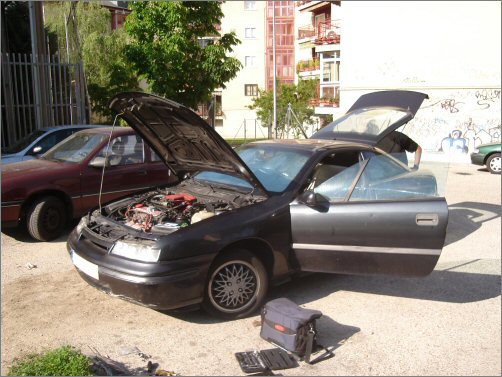

Por cierto, ¿habeis montado todo el tinglao en la p**a calle?
More art.
Anástasis 010j.jpg (60.88 KiB) Visto 11053 veces
Anástasis 011j.jpg (58.53 KiB) Visto 11053 veces
Anástasis 012j.jpg (63.35 KiB) Visto 11053 veces
Anástasis 013j.jpg (51.3 KiB) Visto 11053 veces
Anástasis 014j.jpg (59.35 KiB) Visto 11053 veces
Anástasis 015j.jpg (58.63 KiB) Visto 11053 veces
Anástasis 016j.jpg (66.33 KiB) Visto 11053 veces
Anástasis 017j.jpg (71.21 KiB) Visto 11053 veces
Anástasis 018j.jpg (50.67 KiB) Visto 11053 veces
Anástasis 019j.jpg (67.35 KiB) Visto 11053 veces

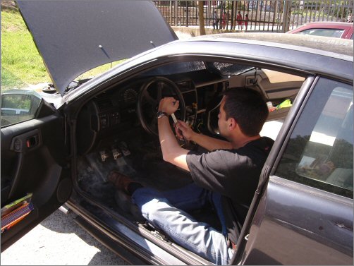

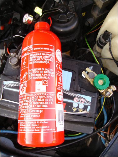

Para que no se repitan tan traumáticos eventos, van dos nuevos gadgets. El colorao es self-explanatory:
Anástasis 020j.jpg (71.03 KiB) Visto 11053 veces

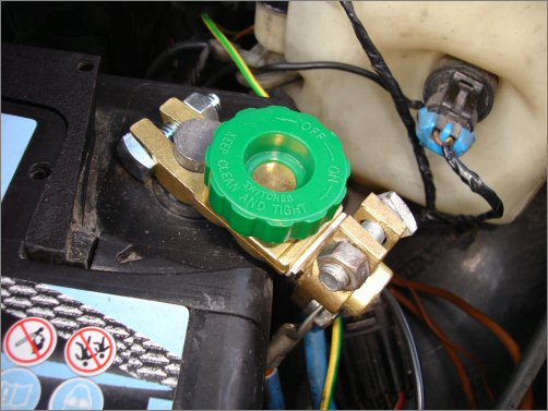

El segundo es un desconectador rápido de batería:
Anástasis 021j.jpg (56.12 KiB) Visto 11053 veces
Con darle 1/4 de vuelta a la rueda verde, desconectamos masa ipso-facto. Además de la safety extra, es jarto cómodo para no tener que andar dándole a la tuerca del terminal cada vez que queramos soltar batería :idea: .
Menudo contraste ver con que mimo montas el volante con respecto al recuerdo de cierto video demostrativo del "extractor a garibolos" :rofl: :rofl: :rofl:
