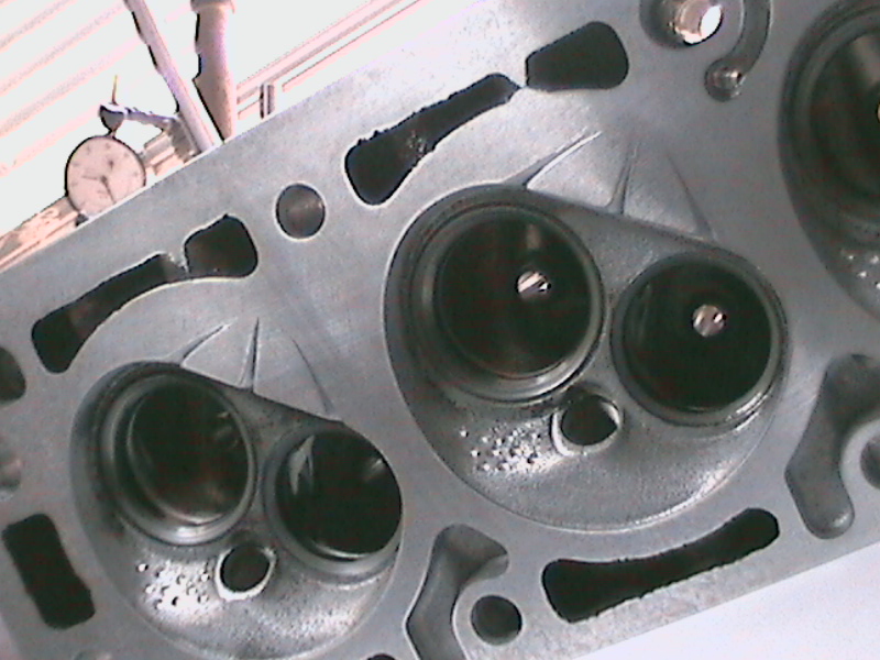

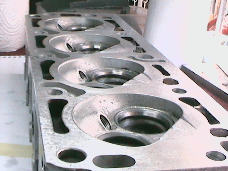

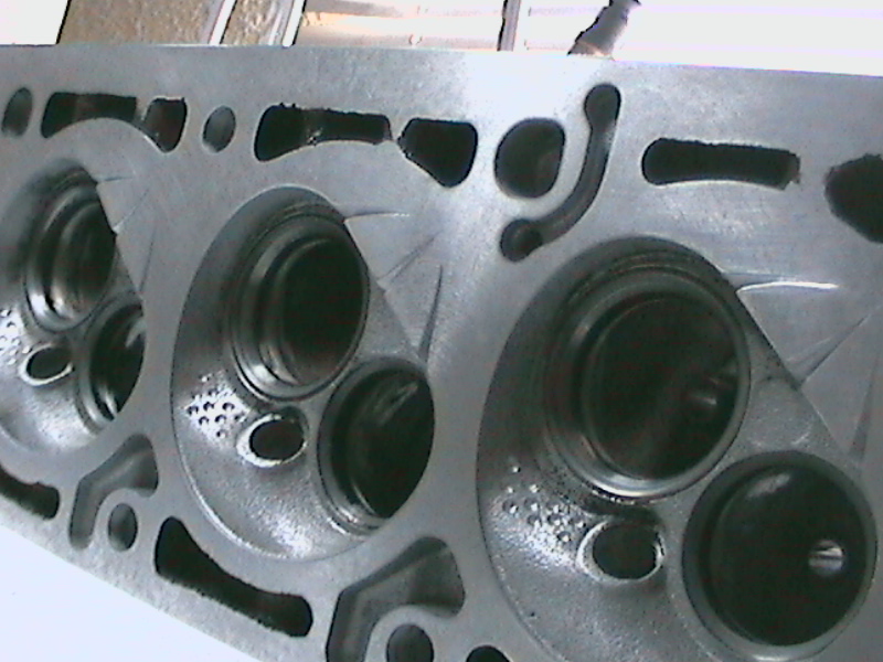

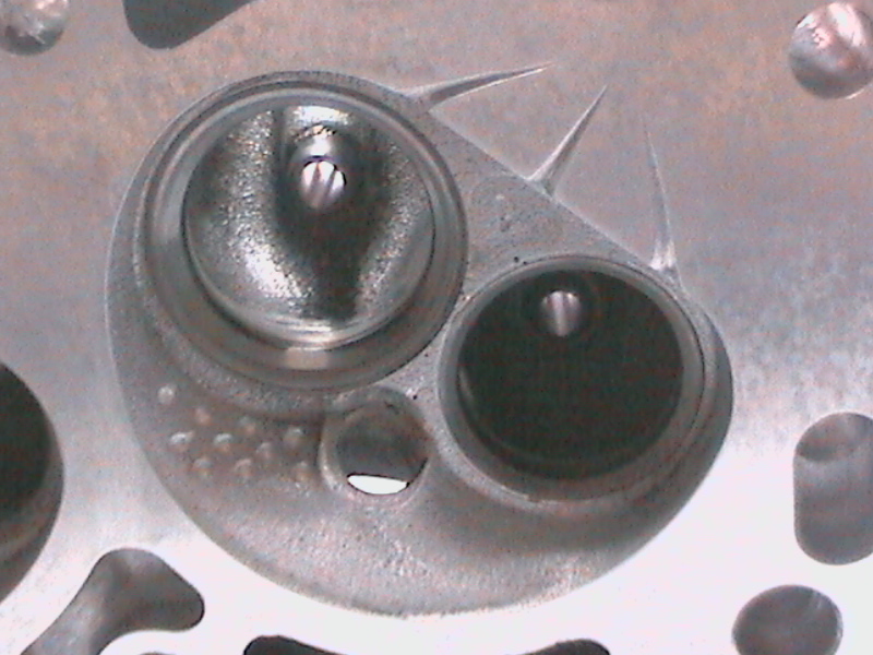

Las tres principales turbulan la cámara entera, a pachas. La pequeña returbula un poco más la bujía.

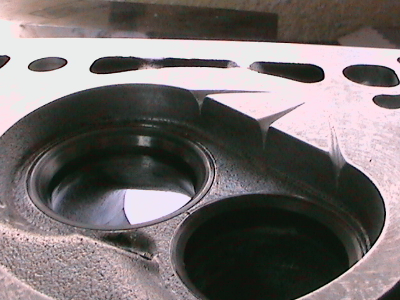

Pa' ilustrar el tema. Patrón de quemado en las cámaras del Misil. (Obviense las toneladas de carbonilla y aceite debidas a dos pistones partidos que dejaban pasar blow-by a carros).
