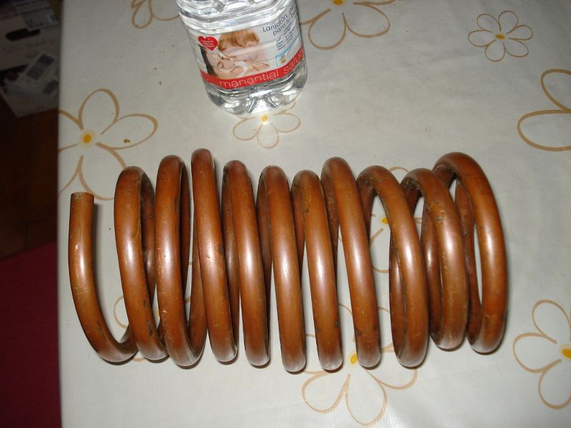

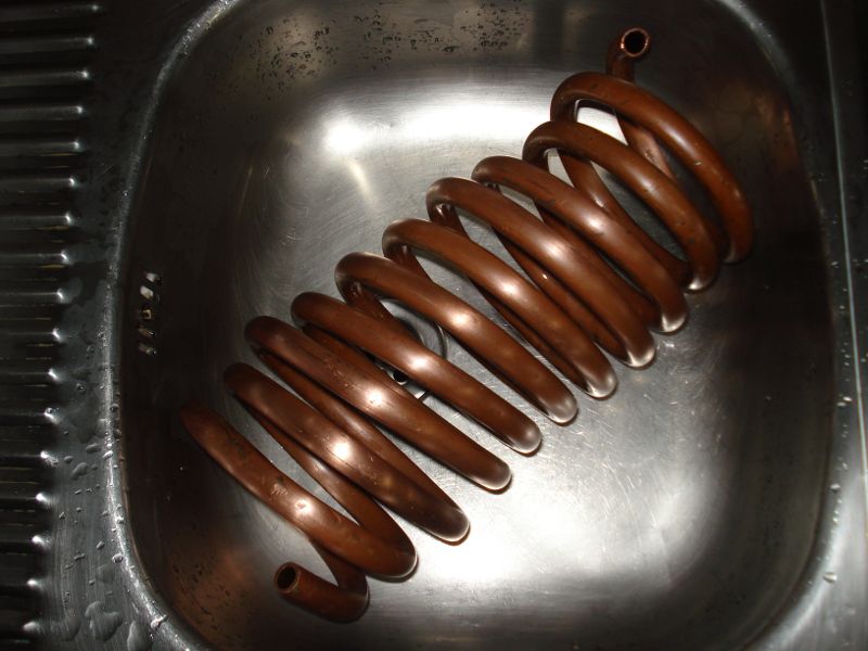

Ya me he fabricado el serpentin:
Y despues de estar enderezandolo un poco y dandole forma un poco mas coherente a la inclinacion de algunas espiras a base de fuerza bruta :lol:
Creo que no ha quedado muy mal para haber sido hecho con una curvadora manual de fontaneria, un tornillo de banco y... fuerza bruta YAHAAAAA!! en abundancia :jaja:
Me faltan ultimar algunos detallitos como lavar y adaptar un viejo airlock para barriles de vino a coste cero que estaba por casa de mis padres muerto de risa desde hace años y la manguerita de silicona...... que no hay manera de encontrarla por aqui con diametro interior 1/2" :caguen: :caguen: :caguen: ¿alguien sabe donde poder pillar 1 metro suelto a buen precio? he visto en algunos sitios en USA pero los portes me salen mucho mas caros que la propia manguera (y no es que sea tampoco barata por metro). Tengo manguera ultravinil (aca manguera de cristal) en casa pero esa "solo" aguanta hasta 60º y eso se queda corto para trasvasar del hervido al serpentin :? , para el resto si que me cumpliria.
Edito: joer marte, que punteria, estaba escribiendo :lol:. Por cierto ¿que precision tiene la escala de tu termometro con jaula? :-k
mi termometro va de grado en grado :cuñao:
siendo analogico no creo los fabriquen mas precisos :-k

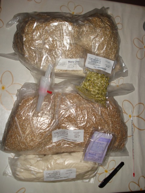

Sigo sin tener la manguerita de silicona y ya tengo todo el utillaje salvo un par de detallitos que acabare entre hoy y mañana :caguen: ¿donde y como narices os habeis apañado vosotros con el tema de manguera para liquidos hirvientes?

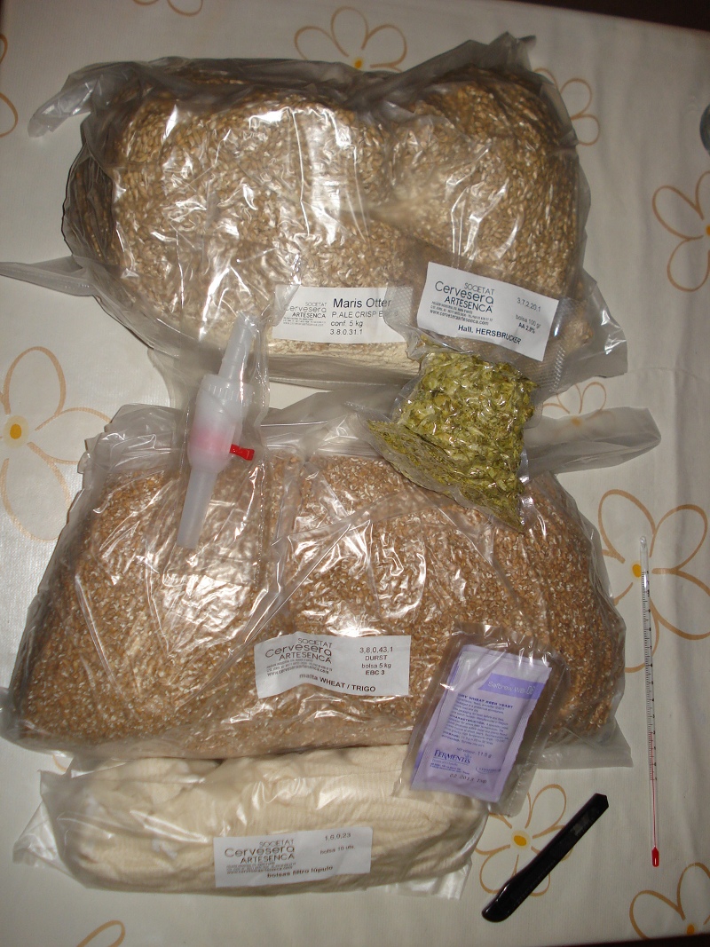

Ya me ha llegado la materia prima, bolsas para lupulo, termometro sencillo y un grifo para llenado (me esperaba que tuviese un muelle para cierre rapido :doubt: ):

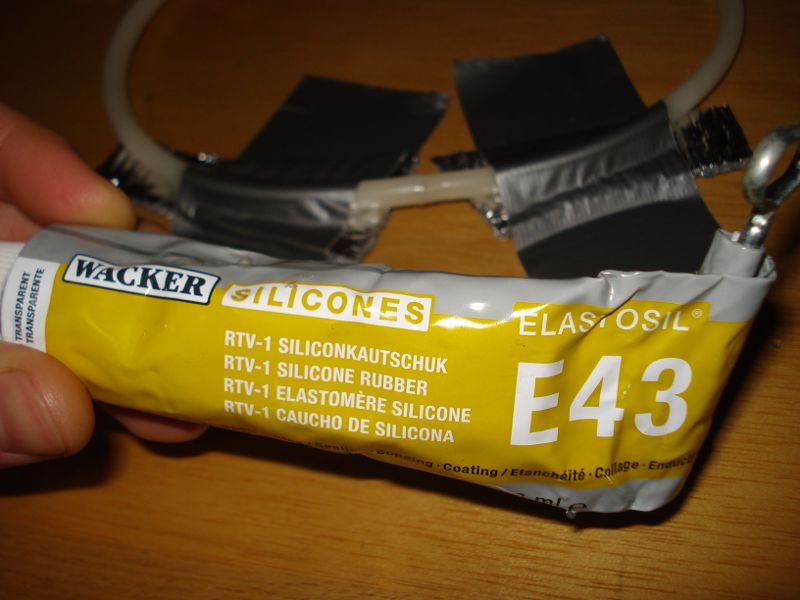

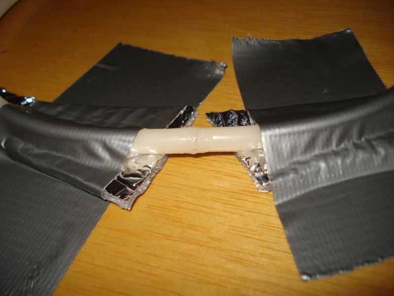

Ayer dando vueltas para encargar unas juntas a medida en silicona, he preguntado si me podian soldar la junta de silicona de mi barrilete y al parecer eso se hace por aporte de silicona, asique el paisano se ha portado conmigo y me ha prestado el botecito de silicona de su propio taller para que me la reparase yo mismo con calma. Si algun dia teneis que reparar silicona para uso alimentario:
Elastosil E43, de Wacker. Es como aplicar silicona de hacer ñapas en casa pero de uso tecnico para estas cosillas.

Veo Maris Otter, Trigo y safbrew para trigo? No habia pils?
Preveo una birra maltosa y dulce, suave en caracter de levadura (poco clavo y platano) A ver que te sale :lol: :lol: :lol:

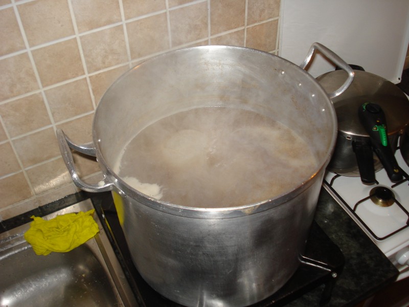

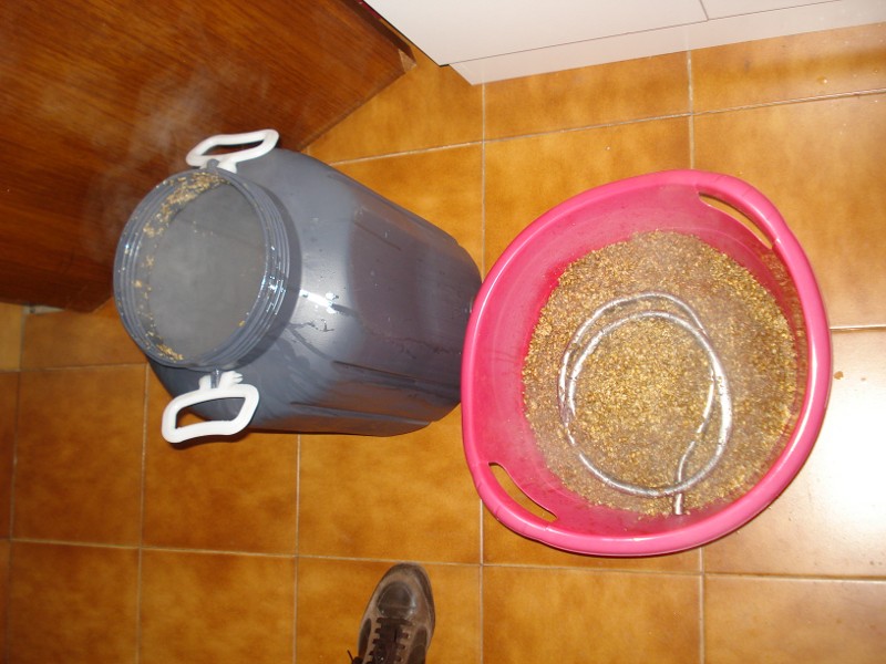

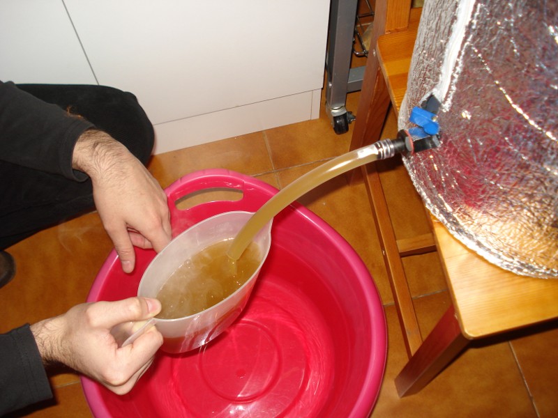

Allá vamos:
El proceso fue bastante bien segun lo planeado, no sin pequeños contratiempos de novatos, tipo: "mierda, esto mejor deberiamos hacerlo de esta otra forma", "mejor haber puesto esta otra tartera aqui al lado", etc. :lol:, cosa que nos ha comido tiempo entre fases del proceso y menos mal que eramos dos en la cocina, que si llego a estar yo solo... menudo estres para no pasarse de los tiempos pautados por dios :chondo: . En cualquier caso, todos los pasos (salvo el ultimo que comentare mas abajo) han ido sobre ruedas :) .

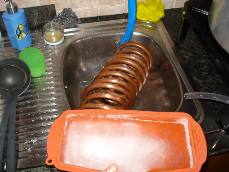

El unico problema que hemos tenido ha sido al final con el enfriado el del mosto, ya que pese a tener el agua del grifo realmente fria y un peñasco de hielo entre el serpentin, el enfriado no fue suficientemente rapido y una vez vaciada la tartera en el bidon, tuvimos que volver a volcar el contenido del bidon en la tartera y volver a pasar el mosto por el serpentin (andabamos en los 50º :? ) y aun con esas, seguia saliendo demasiado caliente para meter las levaduras, asique termine cerrando la tapa del bidon y enfriandolo en la terraza con manguera de agua fria contra las paredes del bidon y dejandolo una hora al frio nocturno. Para la proxima vez voi a meter una restriccion en la punta de las mangueras para que el mosto circule mucho mas despacio por el serpentin y le de tiempo a enfriar suficiente, sumado a aumentar la cantidad de hielo en el fregadero.

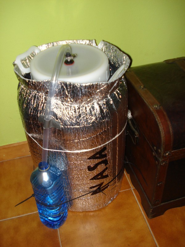

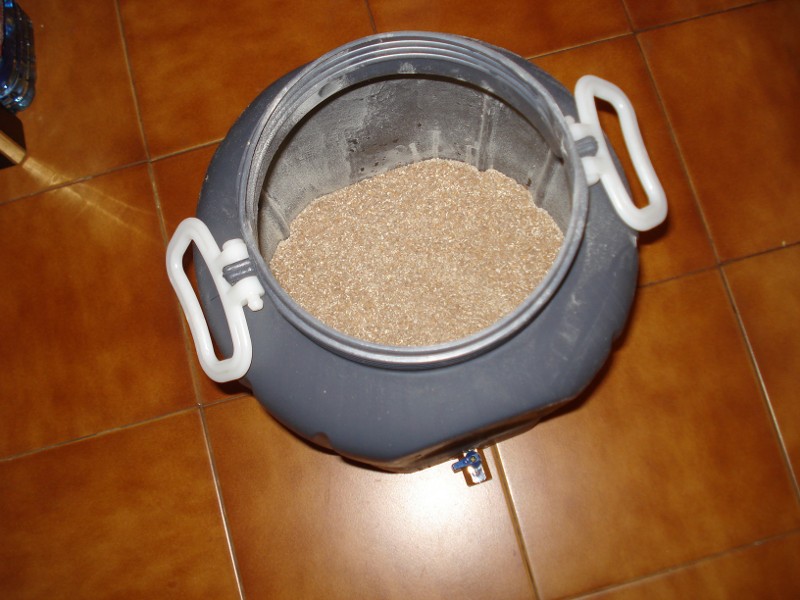

El problema es que no veo burbujeo en el airlock :caguen: :caguen:, a todo el mundo le leo que "a las pocas horas" hay borboteo constante, actividad frenetica... pues yo no veo actividad alguna a la salida de la manguerita del aireador :doubt: , le hemos metido las levaduras a eso de las 12:30 de la noche y a las 19:34 del dia siguiente sigo sin ver borboteo, como mucho algunas burbujitas estaticas pegadas al propio tubo sumergido en el airlock :( ¿a alguno os ha pasado? Cuando metimos las levaduras habia unos 26º en el mosto ¿puede que se hayan muerto las levaduras? :-k teoricamente deberian desmadrarse anormalmente pero... no creo que eso llegue a matarlas :caguen:
¿y ahora que? ¿abro el bidon a ver que esta pasando dentro? ¿le meto otro sobre de levadura? ¿añado algo de azucar? :?:
Por cierto, usamos Safbrew WB-06 y despues de haber recirculado y clarificado, apuntabamos a una densidad de 1035-1040 y unos 20 litros a hervir.

El enfriado siempre es critico, y fue una de las cosas, con el recirculado, que mas me ha costado "dejar al punto".
Actualmente, para una casa y mi caso, me gusta mas el enfriador de inmersion que el serpentin en agua y hielo. Y funciona que da gusto, en 15min tengo el mosto listo para trasvasar (es tochito, como 15m de tubo o asi...)

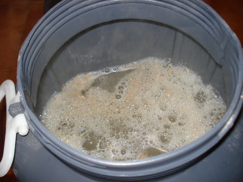

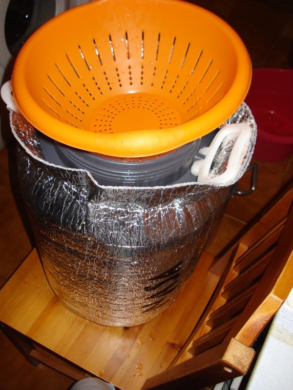

Pues esto sigue sin borbotear :roll:
Esta noche ya me he mosqueado con el tema y he decidido sacar la manguerita del airlock, manteniendola boca abajo y tapandola en la punta para comprobar que si habia fugas en la tapa del bidon y me estaba vacilando. Pues el resultado es que no fuga absolutamente nada, asique si no burbujea... ya no se :? . Lo que puedo decir es que el olor que sale por el tubito es de cerveza, nada que ver con el olor del mosto inicial (por cierto, menudo olor mas... rarito :cuñao:), asique me imagino que ahi algo se esta cociendo :-k
He buscado este problema por internet y me he topado con alguna gente que ha tenido problemas puntualmente con alguna tirada, que no burbujeaba o si lo hacia, habia que estar mirando fijamente la manguerita durante mucho tiempo para ver una timida burbuja asomando. Pues bien, esta gente decia que eso no tenia que ser indicador de que la birra acabase mal o estuviese atascada la fermentacion y que esas tiradas han conseguido sacarlas adelante sin problema :roll:
Otro detallito que me he saltado y me he dado cuenta ayer es... que no he medido la OG 8-[ y ahora me encuentro que no tengo referencia para sacar una muestra de birra por el grifo y ver si esta fermentando, tendre que hacerlo a ojimetro :? .
El sabor del mosto despues de hervir... mecagonsuvieja, que sabor mas raro tenia eso y supongo que por el lupulo, se queda un sabor intenso y guarrete en la boca que no sale ni a tiros :? , he tenido que lavarme los dientes para poder tomarme una franziskaner y que no me la arruinase :jaja:
Por cierto, si el bidoncito tiene 30 litros, debe haber unos 16 litros de birra fermentando (si, no le hemos sacado mucho rendimiento a esa malta :doubt: ), asique esta por la mitad mas o menos y otro tanto con aire por encima.

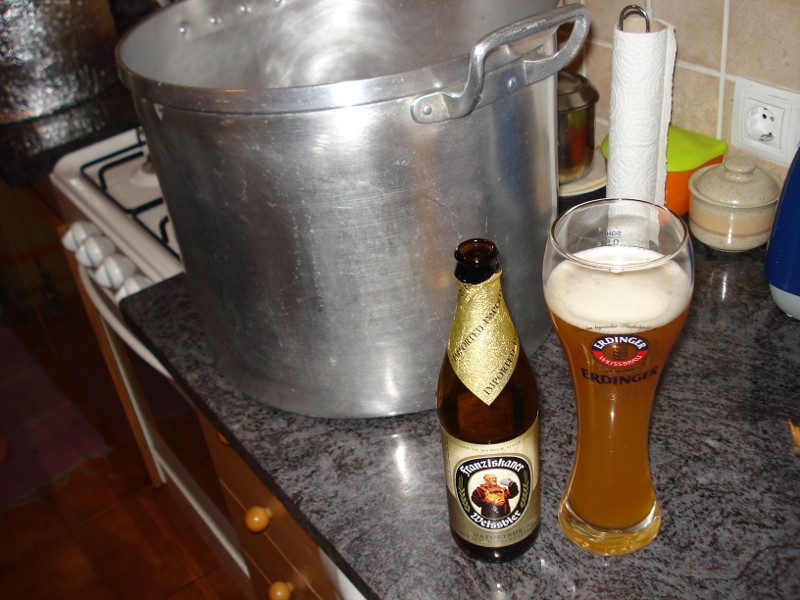

Copon! pues esto esta rico! :chondo:
Como mi bidoncito tiene grifo por abajo, he sanitizado la salida del grifo y alrededores con alcohol de las heridas, he sacado una pequeña muestra a un vaso y he medido la densidad. Ahora anda sonbre los 1025, asique esta claro que hay fermentacion :D y parece que va rapida ¿no? :-k .
Huele a cerveza y sabe a cerveza :lol:, teniendo en cuenta que esta caliente, desgasificada y a falta de la segunda fermentacion en botella + reposo... teniendo en cuenta la situacion global, decir que esta mala seria absurdo :cuñao:
