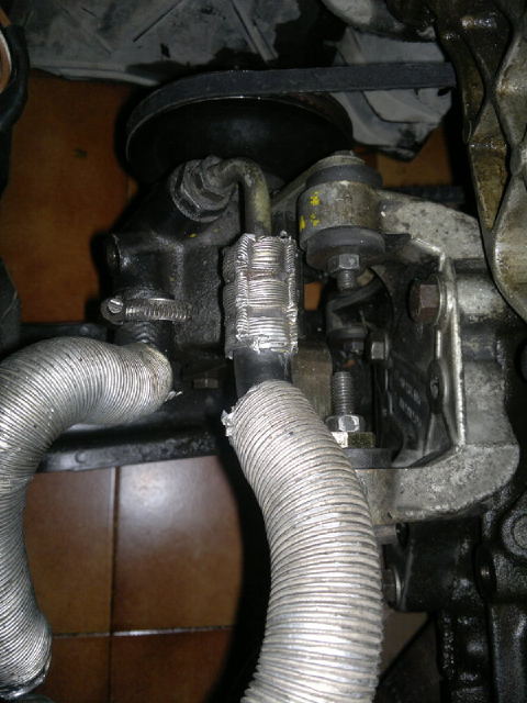

Gracias miguel, yo no te se decir si vale el soporte para XE/LET lo siento. El soporte es el siguiente,
Iñigo_25 escribió: Imagen
Y aqui dejo unas fotos por si acaso a alguien le salen las dudas que me salieron a mi.

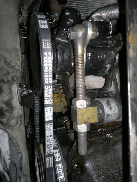

Visto desde la rueda del lado del copiloto, se ve como va el tensor y la pletina en forma de media luna:

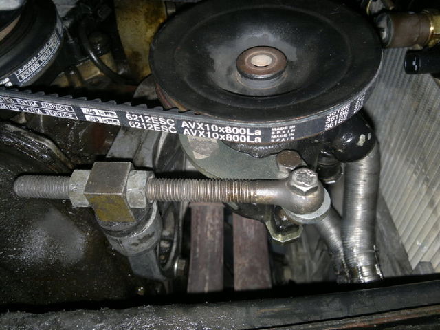

Visto desde arriba, lado del piloto pletina plegada a 90º y lado del copiloto pletina en forma de media luna:
