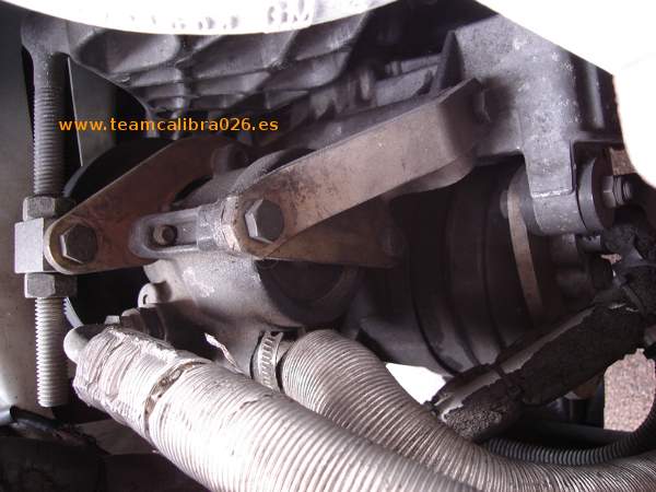

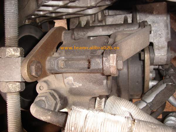

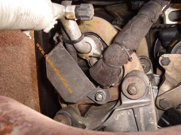

necesitaria a ver si alguien tiene una foto del compresor de aire acondicionado colocado en su sitio, pues en el soporte del compresor tiene una corredera con un esparrago que hace de tensor si no recuerdo mal, y no se como va eso colocado.
si alguien tuviera una foto de eso...
gracias
Si va como en el 8v puedo hacerle una foto.
Por cierto el gas sigue en su sitio, así que de momento las juntas del compresor (que son para R12) aguantan el gas moderno.
Carlos escribió:Si va como en el 8v puedo hacerle una foto.
creo que si que es igual, es diferente si es poli-v la correa.
Ok, le haremos una foto.

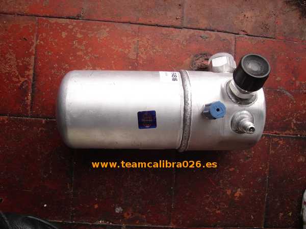

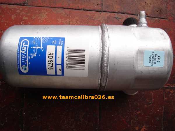

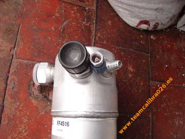

Para complementar la brico hay van unas fotos del filtro deshidratador y la boquilla adaptadora para la carga de R-134a.
Como se puede leer la sustancia deshidratadora del filtro es XH-7, por lo que es valido tanto para R12 y para R134a.
P.D. Xuanxo tengo las fotos por aqui perdidas haber si te las subo de una vez :roll: .
xuanxo02 escribió:subo esto.
gracias
