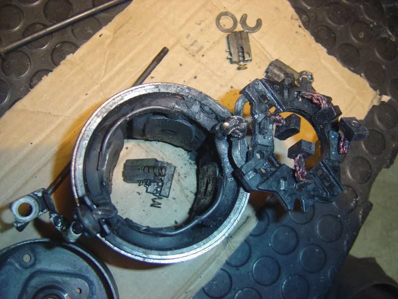

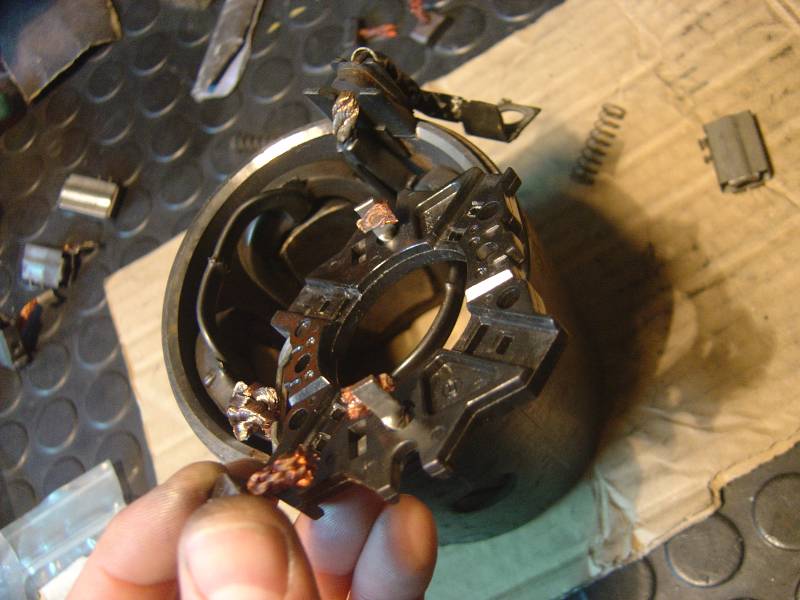

Tengo ahora mismo el motor de arranque del Kadett completamente despiezado y tengo dudas con el módulo de escobillas. En este caso solo veo desmontables dos de ellas, que se desmontan apalancando una patilla, y las otras dos... inviable sin romper y resoldar cosas :cuñao: . ¿Las del cali se pueden sustituir en plan quita pieza, monta pieza? ¿o toca soldar las mallas de cada escobillas en el soporte?
Una imagen del módulo de escobillas del Kadett diesel (el motor de arranque es más tocho que el de un Cali pero el formato es el mismo):

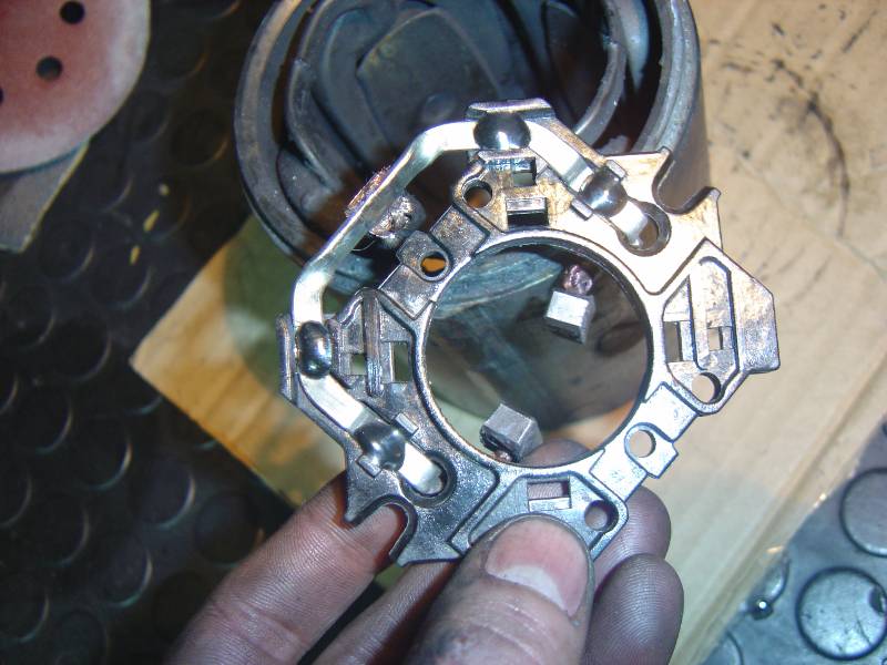

Hay que soldarlas y con un soldador majo, dudo que con un soldador de 30w de bricolaje se pueda hace.
Hay un servidor se las soldaron con un soldador de esos antiguos que parecen una piqueta.
Efectivamente se parece, creo recordar que por algún sitio tengo un motor de arranque de Kadett y es similar solo que de mayor diámetro y algo más corto.

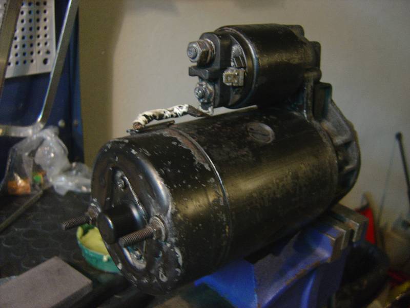

Gracias :wink: . Ya acabo de subir todas las fotos del post inicial al foro... y de paso he borrado el rastro de tus datos fiscales :jaja: . Si quieres ponerte al tajo para subir más fotos, avisa y te echo una mano si quieres :wink:.

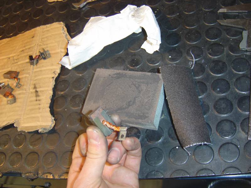

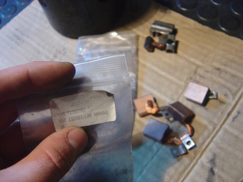

Al final después de ver en internet unos kits de escobillas para este arranque por 19 euros, que supongo traían tanto escobillas como portaescobillas, he optado por pasarme por la tienda local y comprar un juego de escobillas universales porque total me iba a tocar soldar mallas sí o sí en cualquiera de ambos casos. La anécdota, por variar, es que al llegar a junto de Pascual en el mostrador, siempre acaba diciendo algo así como "ufff, escobillas, de esto ya no se vende... es una referencia antigua... tengo motores de arranque enteros" :caguen: :caguen: en este país ya no se arregla nada desde hace años, sólo se cambian piezas a bulto y talonario :caguen:. Tanto es así que donde he comprado estas escobillas me he llevado yo los dos últimos juegos que había en la estantería :roll: :
Eso sí, como eran escobillas universales, no eran 100% plug & play y se pasaban algún que otro milímetro en todas sus cotas. Nada que con una lija gruesa y un taco de lija fina no se arregle hasta afinarlas bien:

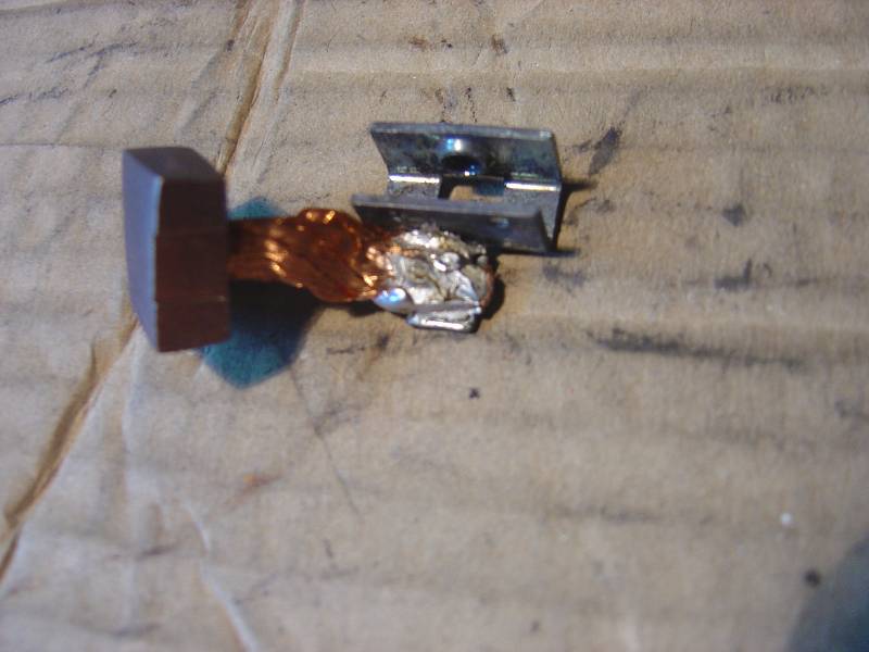

Corté las mallas arrás de las pletinas del portaescobillas:
Con un cutre soldador de 40 watios y punta fina he soldado sin problema las mallas nuevas sobre los restos que dejé de las viejas. Eso sí, como hay mucho cobre, el calor se disipa rápido y hay que insistir mucho y aportar mucho estaño para dejarlo sólido y bien soldado, me costó su tiempo la verdad, especialmente porque el maldito portaescobillas de este arranque es un poco puñetero:

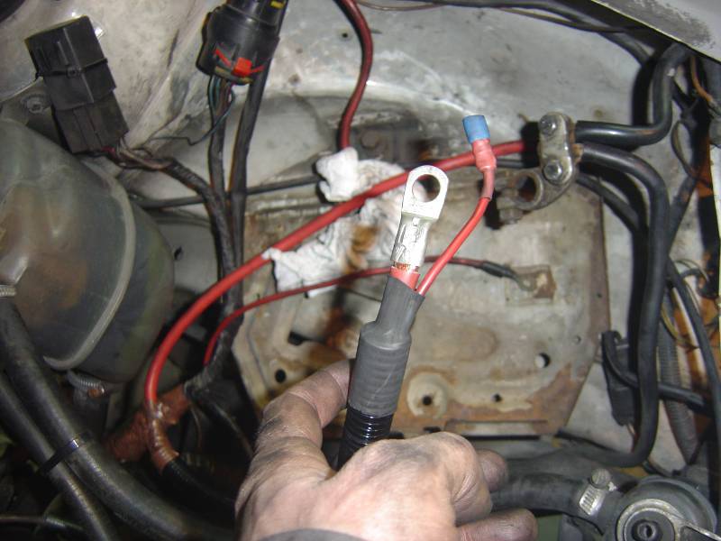

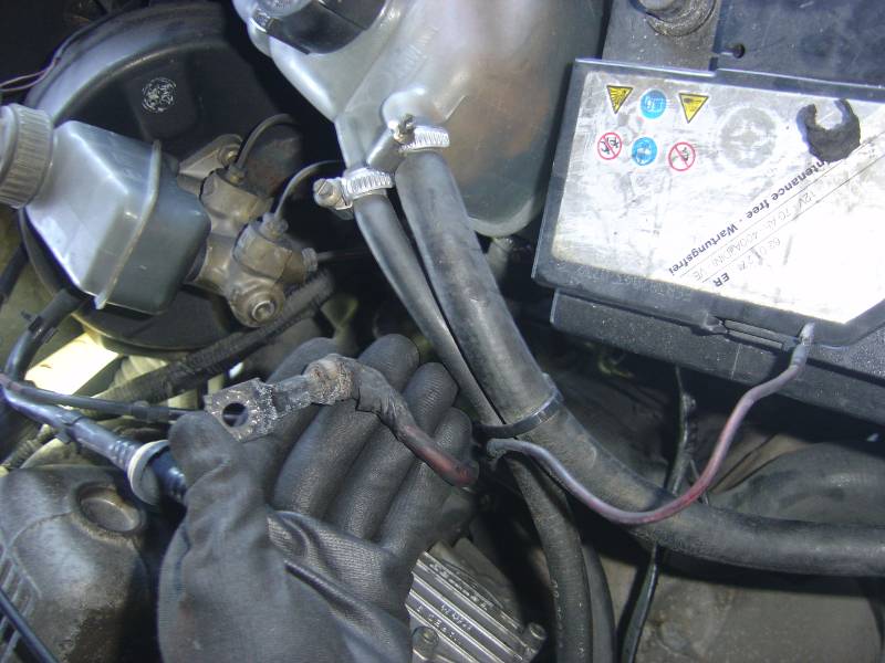

Mañana toca rehacer el cableado completo del motor de arranque y alguno colindante, que se cae literalmente a trozos, no se ni como no ha plantado fuego, con razón no tenía amperaje para arrancar :lol:

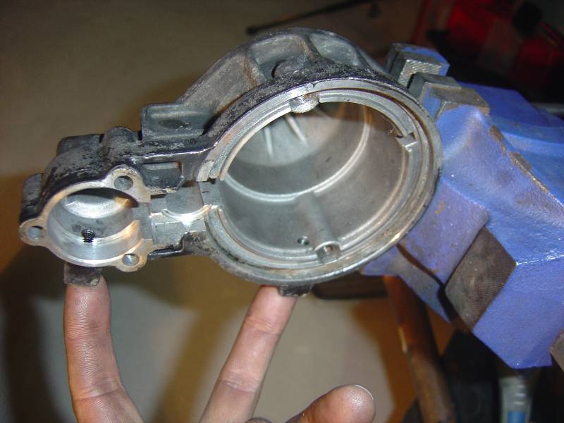

Por cierto, acabo de recordar un tema ¿El arranque del cali tiene estos agujeros laterales en la carcasa de aluminio que dan directamente al mecanismo del piñón de ataque? :-k. Me da en la nariz que en este caso debería haber algún deflector montado que ha volado en vidas pasadas sino menuda cagada de diseño :?
Las escobillas son de grafito aunque por su color puedan parecer de cobre, por lo que limarlas un poco es bastante fácil.

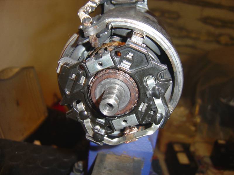

Carlos no se como te las has apañado con las escobillas del cali para retraerlas y montar el colector por medio pero en mi caso... telita. He tenido que retraer a tope cada escobilla y montarle una brida plástica fina para dejarlas en su sitio, montar el conjunto sobre el colector y entonces cortar todas las bridas para soltar las escobillas, de otra forma lo veía imposible :? . Al final lo he conseguido y ya está todo limpio, con escobillas nuevas y grasa nueva en todos y cada uno de sus elementos móviles, listo para otros 30 años o así :lol:
Tengo que decir que esta operación la hicimos entre el electricista veterano de la unidad en la que estaba yo y un servidor, por lo que no costo demasiado.
El cable es fundamental, la pena es que vale un potosi. No hace mucho estuve en una ferreteria y vi cable de 35mm2 para pinzas de maquinas de soldar, una maravilla lo flexible que es solo los 15 € por metro impiden que me haga unas pinzas o renueve el cableado de arranque del Calibra.
No sabría decirte si el motor tenia un defector o es un remix de piezas de algún modelo anterior.

En el Cali no lleva deflector, eso seguro. Lo que no recuerdo es si el "morro" del arranque es común con el Kadett y si tiene esos agujeros porque de ser así habría que cegarlos con sendos tornillos, de otra forma entraría porquería o agua dentro al lavar el motor. En el Kadett me entran dudas si tenía un deflector porque ese motor lleva el escape por la parte trasera de la culata, entonces pasa bastante cerca del arranque como para achicharrar más los cables :-k .
flown escribió:y esos agujeros perforan hasta el exterior de la pieza?
En este arranque sí, ahí está el problema. Los agujero quedan apuntando en diagonal hacia arriba y podría colarse porquería aguas abajo :? .

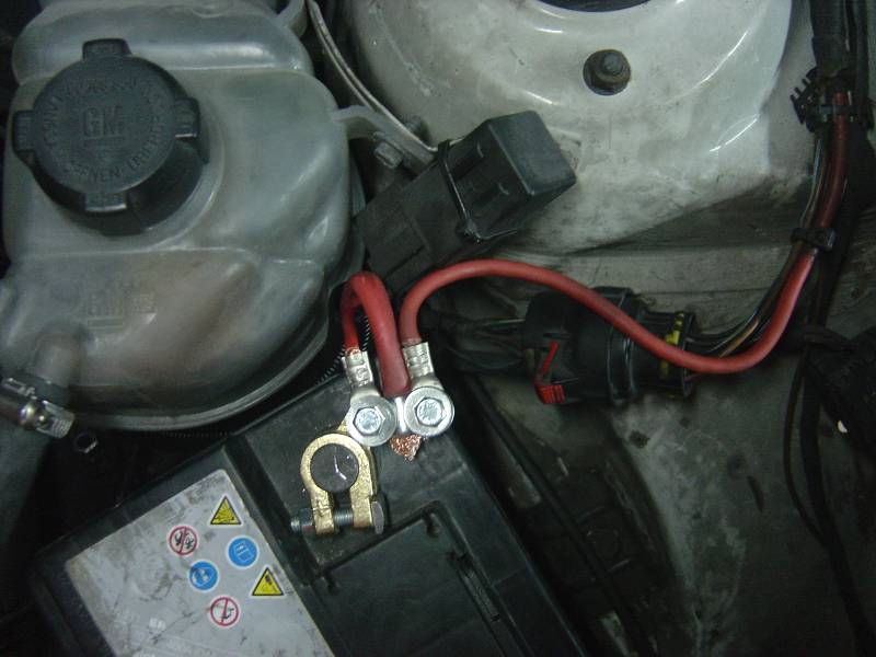

Rulando, al final he recableado el arranque con cable nuevo de 25 mm y anillas gordotas que resistan las vibraciones :mrgreen:, terminal nuevo para el relé del arranque, borne nuevo de batería y anillas para el cable del alternador y alimentación interior del habitáculo. Con eso y el arranque reconstruído, ahora arranca perfectamente y sin titubeos.
Se me dió por comprobar los voltajes de carga en la batería y... FOR GOD SAKE!!!!!!!! el puto alternador no da ni pizca de carga :caguen: :caguen: :caguen: :caguen: . Pues funcionar funcionaba cuando paré en su día el coche. Ya volveré sobre esto cuando remonte todo, aunque acabo de darme cuenta según escribía esto que es muy posible que el culpable sea el cuadro, que al no estar montado no se cierra el circuito de carga con la bombilla del cuadro, apostaría el gaznate a que es eso :roll: :roll: . Ya le daré en las orejas cuando rearme todo :badgrin: .
Re: [BRICOX] Como sustituir y recuperar un motor de arranque
Tranquilo tienes toda la razón :wink: , ese alternador no carga por que al no esta la lampara del cuadro no cierra el circuito de excitación del alternador.
