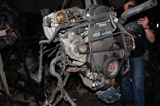

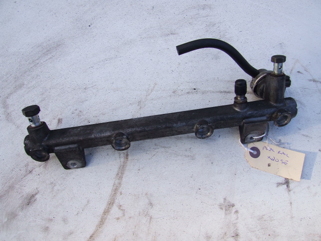

Afotos y piecerío vario específico X20SE:
X20SE 001.jpg (45.89 KiB) Visto 2424 veces
X20SE 002.jpg (119.99 KiB) Visto 2424 veces
Juas, de qué la conoceré yo a esta :lol: :
X20SE 003.jpg (116.02 KiB) Visto 2424 veces

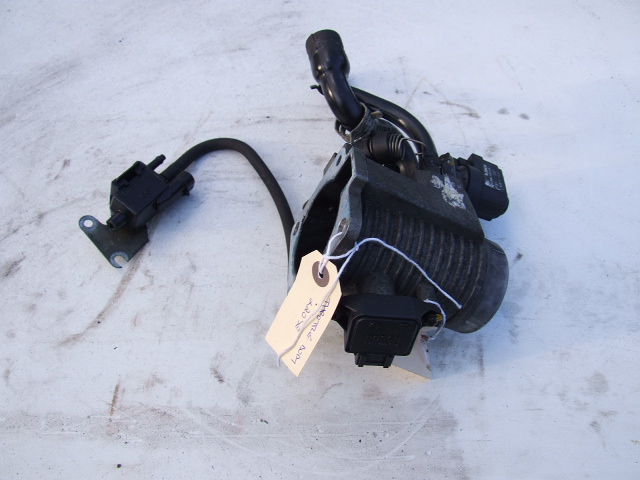

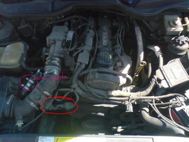

Parece tener un stepper motor para control ralentí:
X20SE 004.jpg (118.44 KiB) Visto 2424 veces

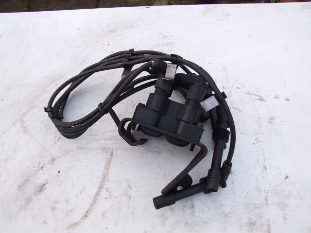

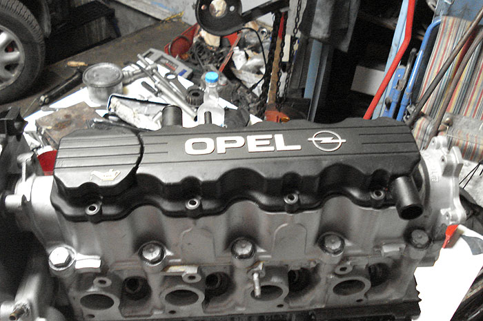

Tapita de serie en el distribuidor:

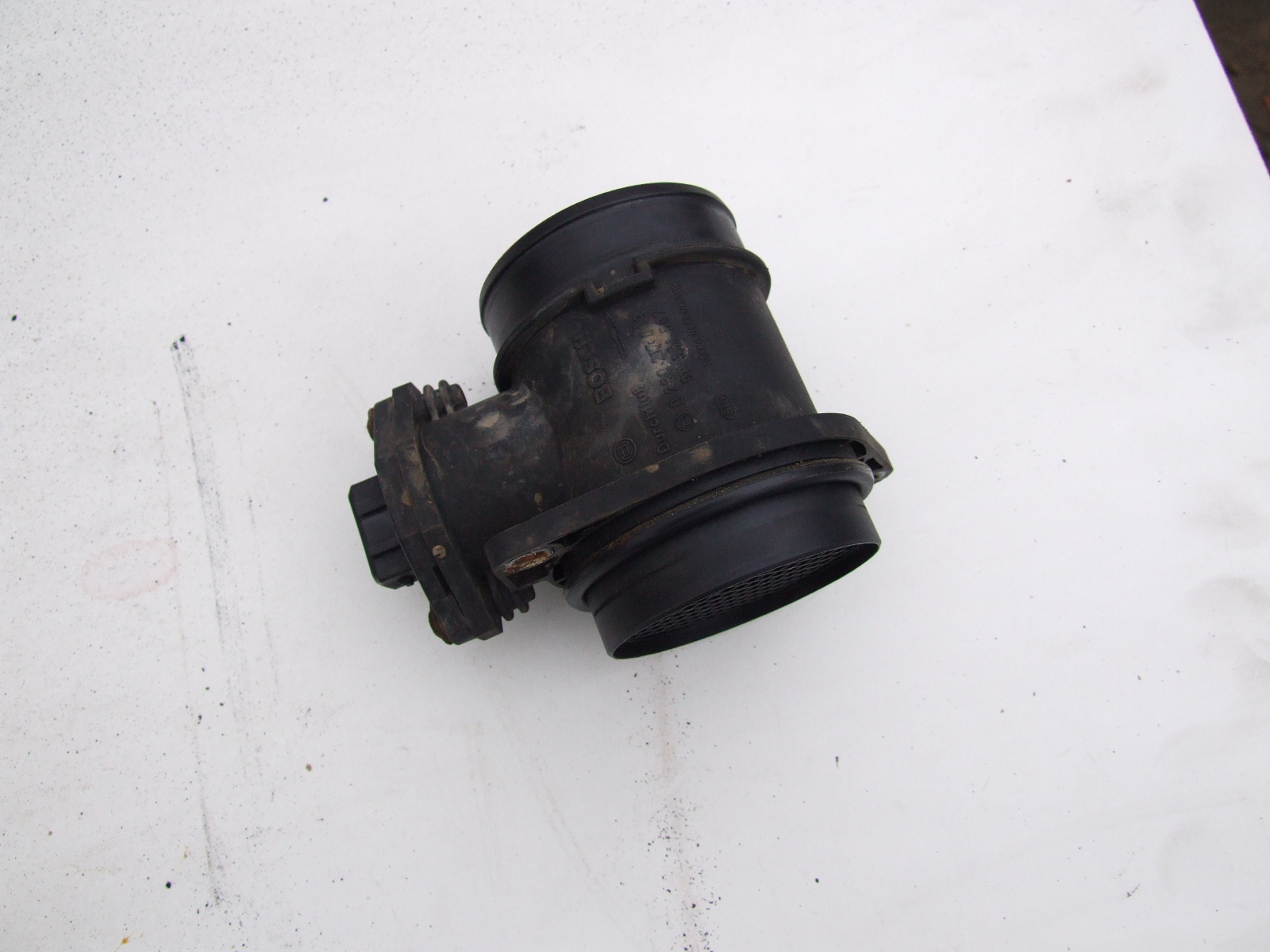

El cacalímetro parece el típico de los Astras NE:

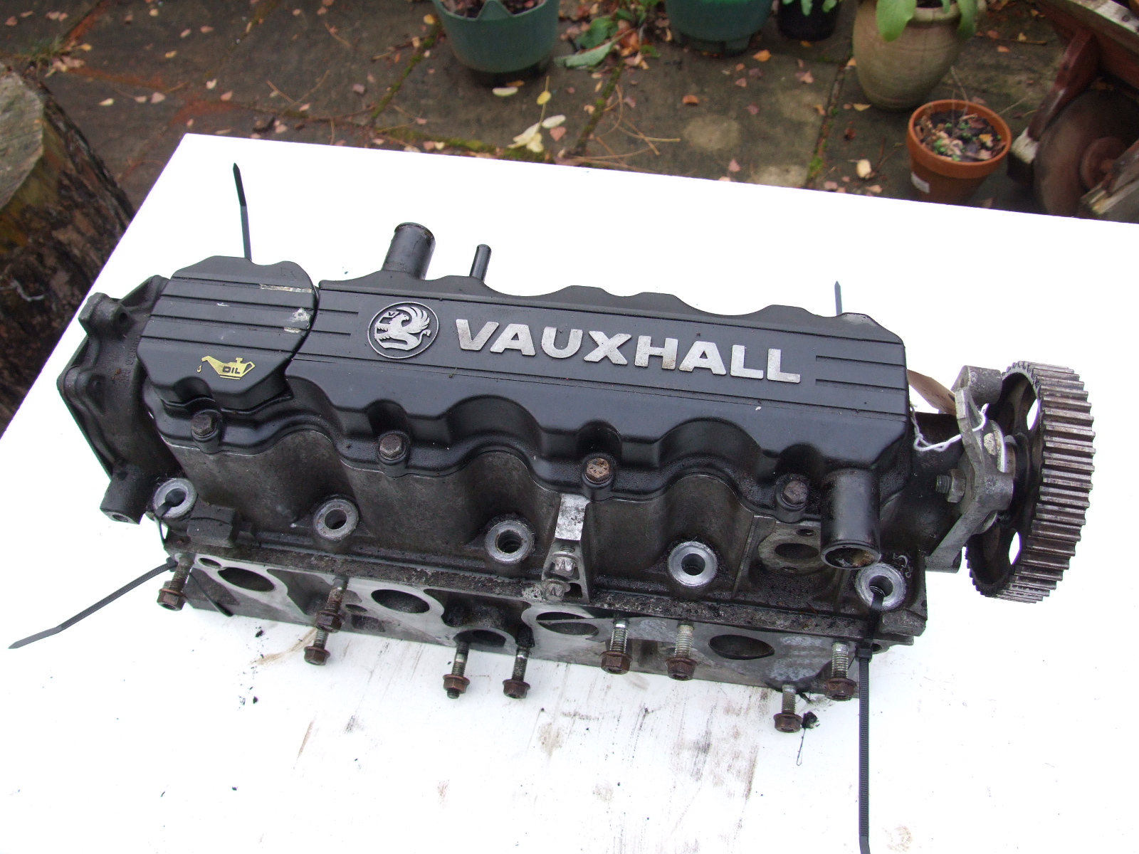

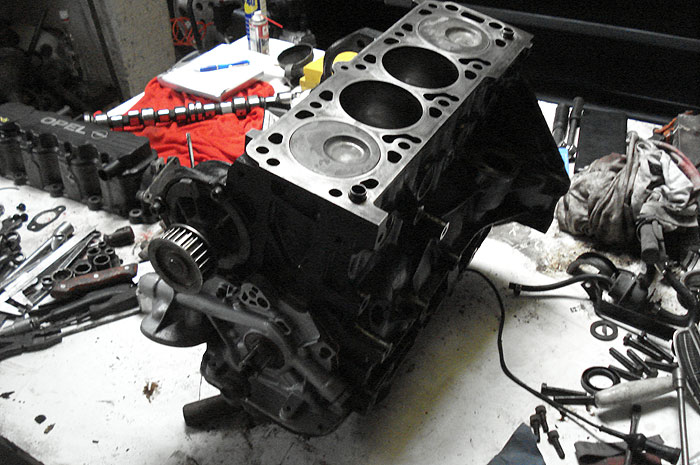

Los pistones son tipo SEH:
X20SE 009.jpg (103.96 KiB) Visto 2424 veces

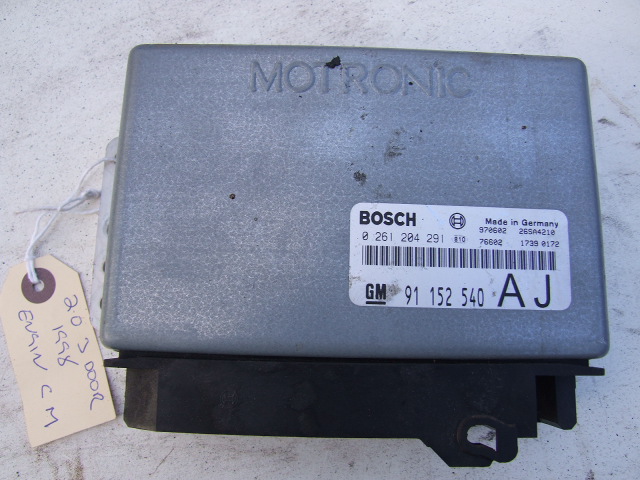

M1.5.4:
X20SE 010.jpg (118.27 KiB) Visto 2424 veces

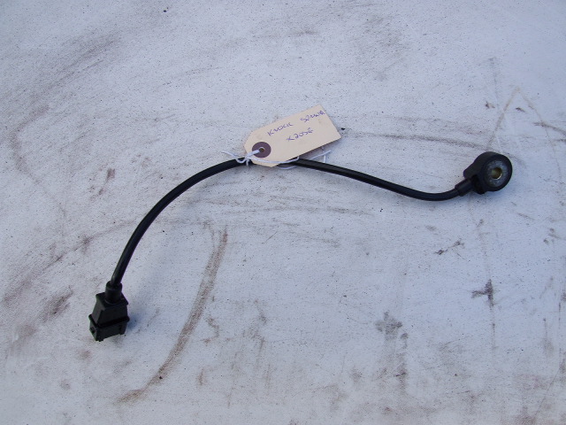

Knock knock:
X20SE 011.jpg (119.38 KiB) Visto 2424 veces
