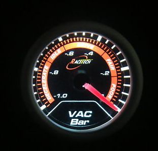

A lo que se refiere Redzone es que un vacuometo para medir una franja de 10 KPA, por ejemplo, tiene mucho mas recorrido que en un reloj de boost, con lo cual una pequeña variacion/oscilacion en un vacuometro no lo apreciarias en un reloj de boost tipico con doble escala ni de coña, donde la escala negativa es bastante pequeña/reducida/apiñada.
Re: [DOCUX] EL VACUOMETRO
Como referencia, reloj de vacio con escala en bars:
vacuum gauge bar.jpg (14.88 KiB) Visto 9151 veces
