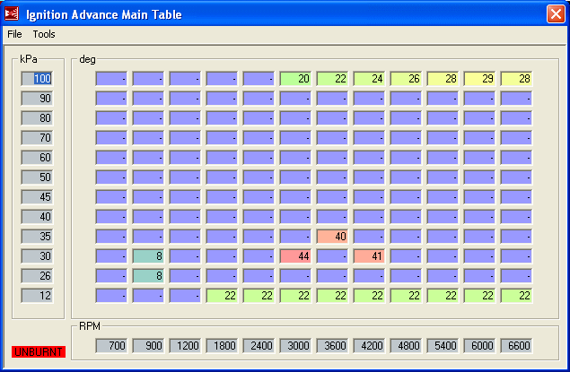

Pues contrastando observaciones la copla morónica debe andar así ...
- Ralentí caliente: ~8º
- WOT: ~20º @ ~3000, aumentando progresivamente hasta un máx de ~29º @ ~6000
- Pedal parcial: La Moronic no se corta de endiñar 40º+ (v.g. 44º @ 2800 :rolleyes: )
- Overrun (pedal suelto en retención): ~20~23º
Spark Map MORONIC 1.5 C20NE 001.gif (19.11 KiB) Visto 4253 veces

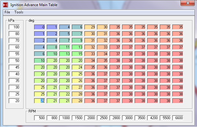

cuando yo funcionaba a NE usaba este mapa de chispa para 14.7
rulaba con SP95 :burla:
