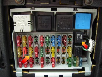

los reles estan dentro de los elevalunas, asique si los fusibles estan bien o son los botones, compra o consigue uno que esten bien o son los modulos de los elevalunas que no creo. mira haber si le llegan corriente a los botontes con el contacto encendido!!!el_cotarro escribió:he desmontado todo y nada por mas ke ajusto na de na
respecto a fusibles todos bien! aunque agradeceria una foto de la caja de un 8v
puede ser un rele ke se haya ido a tomar por culo? ande estaria?

Creo que es de un turbo pero da iwal
- Adjuntos
- abfusiblerelaiswq9[1].jpg (27.47 KiB) Visto 1655 veces

creo que al forero palm_vectra le paso algo parecido en su nescatec, preguntale a ver si te sabe orientar..
