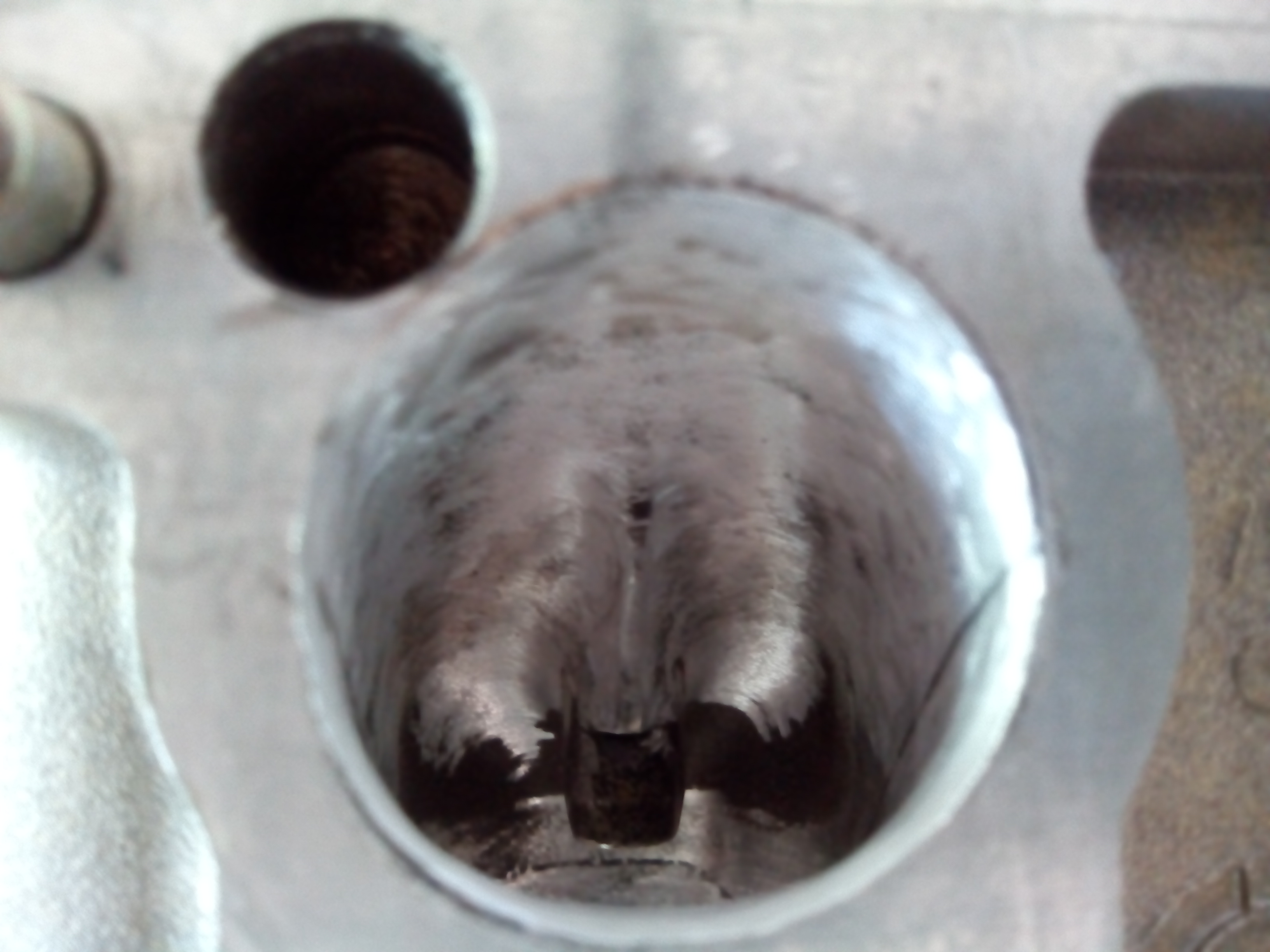

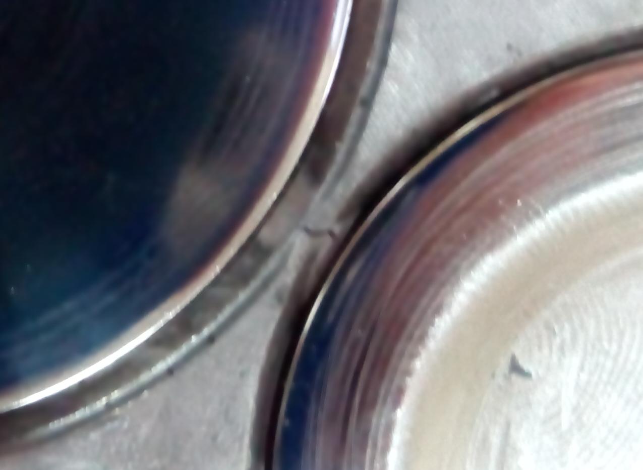

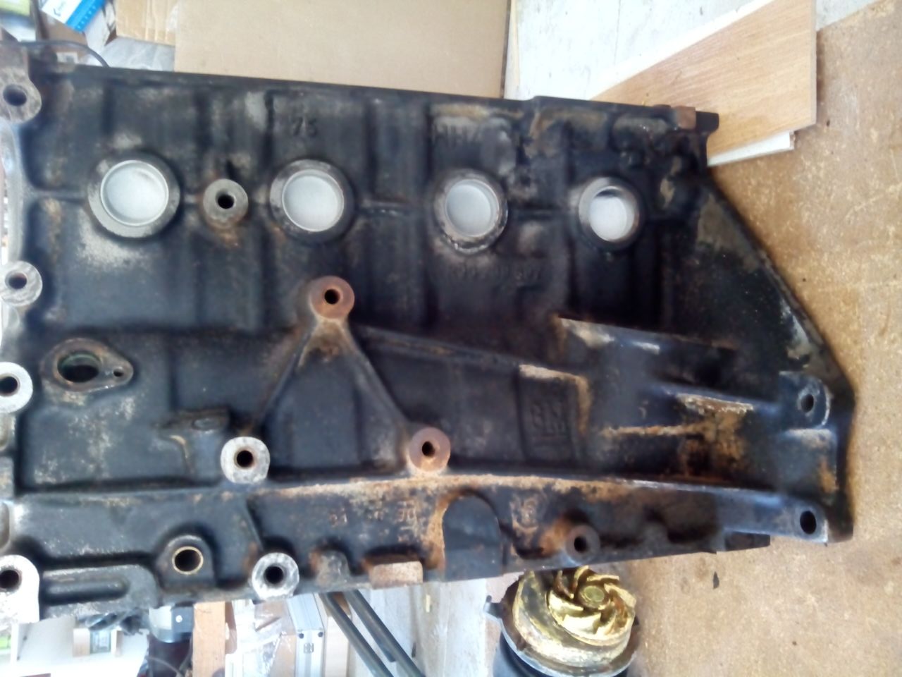

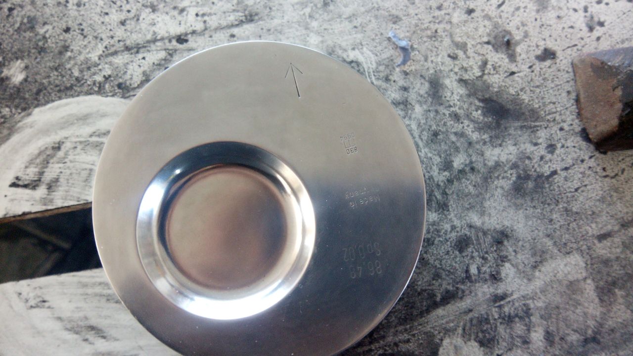

Re: cambio de C20NE a 20SEH en astra

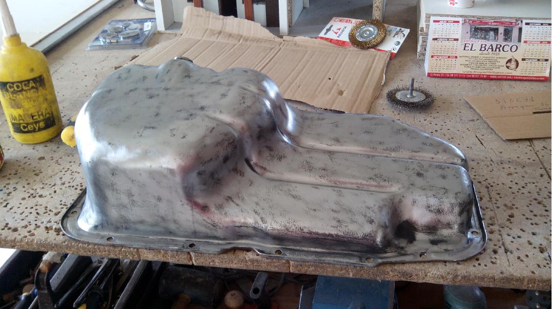

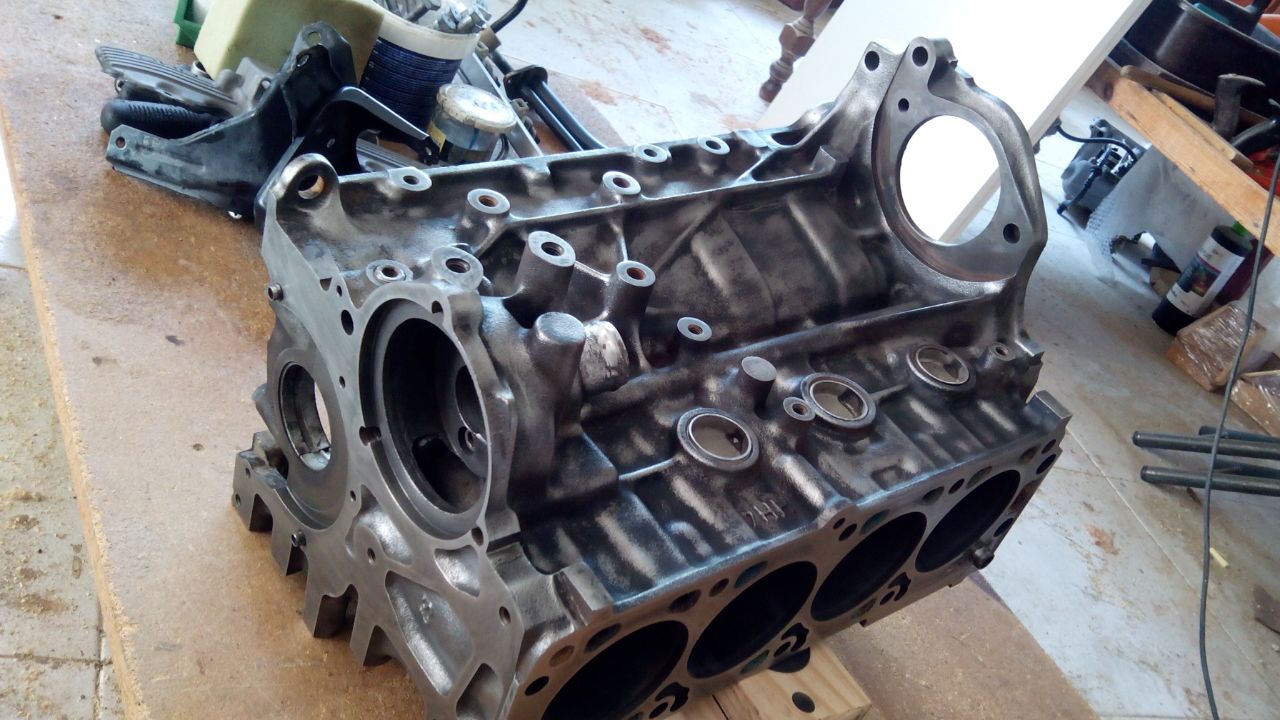

bueno, empezaremos a poner los avances:

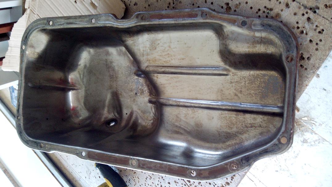

el carter despues de una limpieza y un paso de rodillo de alambre (y algun que otro martillazo para sacar algunos bollitos que tenia):

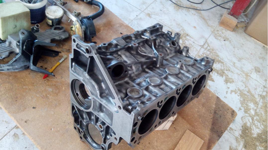

turno del bloque, mas rodillo de alambre:
antes:
despues:
pistones SEH despues de limpiar, limpiar y pulir (no hay fotos del antes, pero estaban negros):

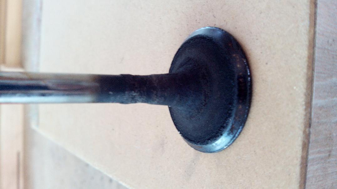

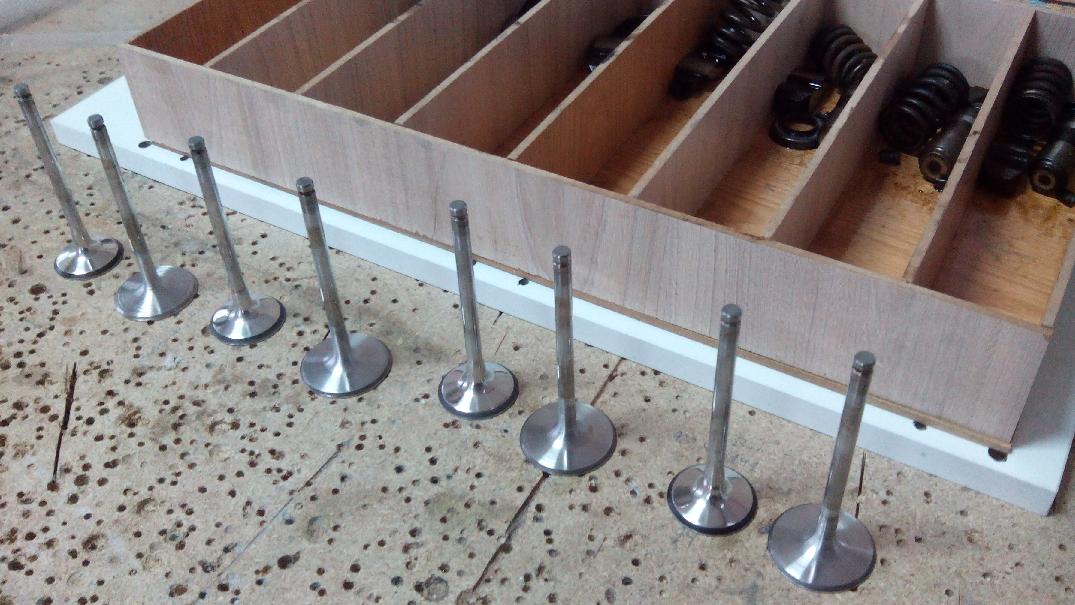

valvula antes:
y despues de limpieza y pulido (las de admision solo pulidas por abajo):
aqui un intento de power lynz que no consigo hacerlo decentemente, algun consejo? lo intente con los discos de cortar de la dremel y la valvula puesta en el taladro:

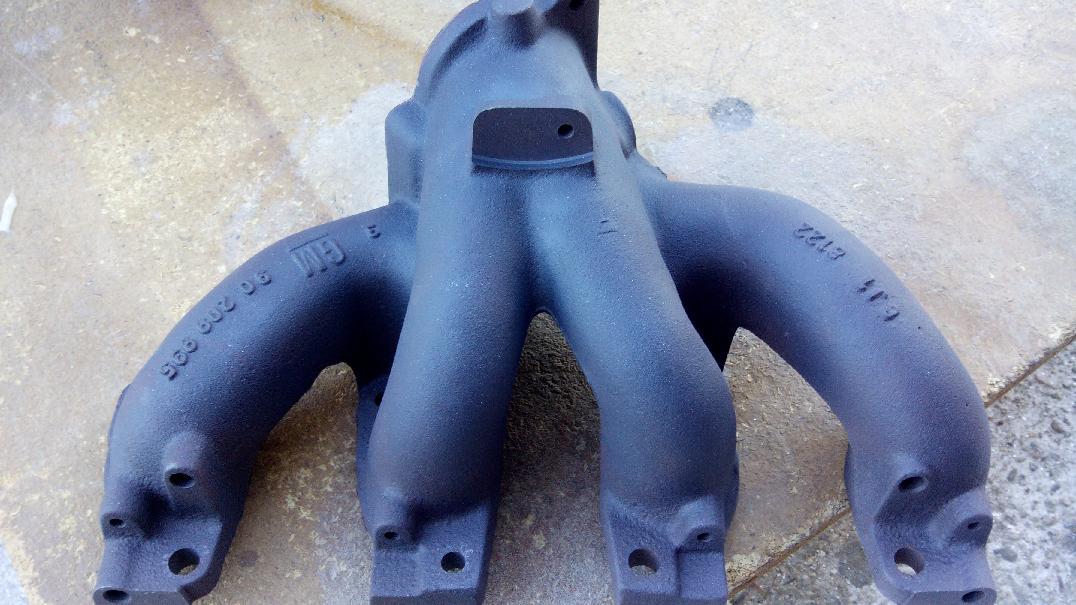

colector de escape despues de un chorreado de arena casero:

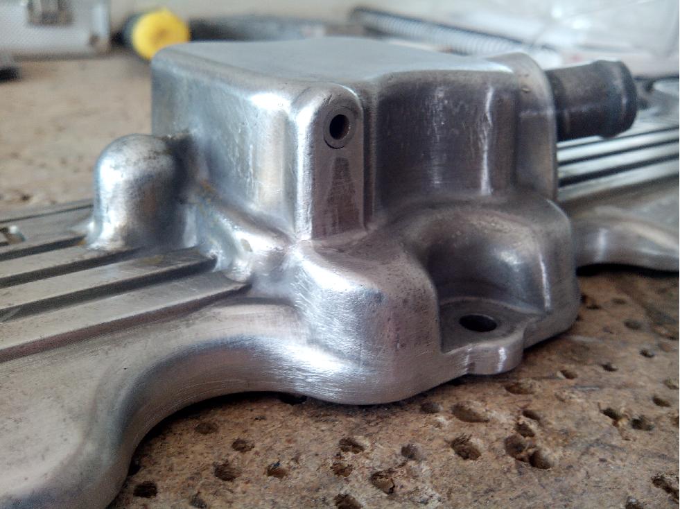

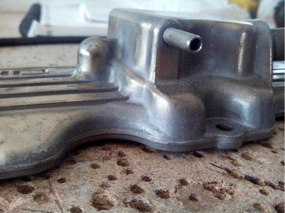

y por ultimo la tapa de balancines antes:
y despues de lijar y suavizar todos los bordes:
seguiremos informando

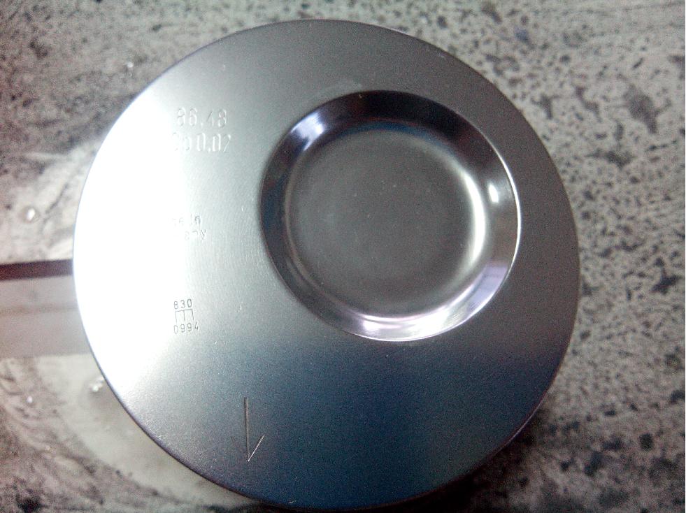

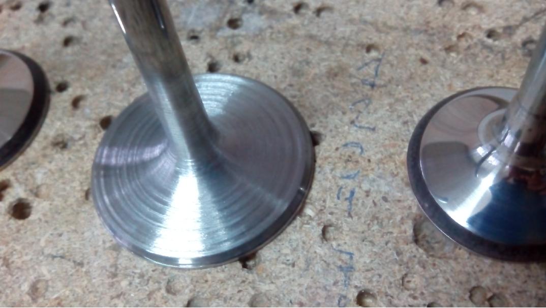

valvula antes:

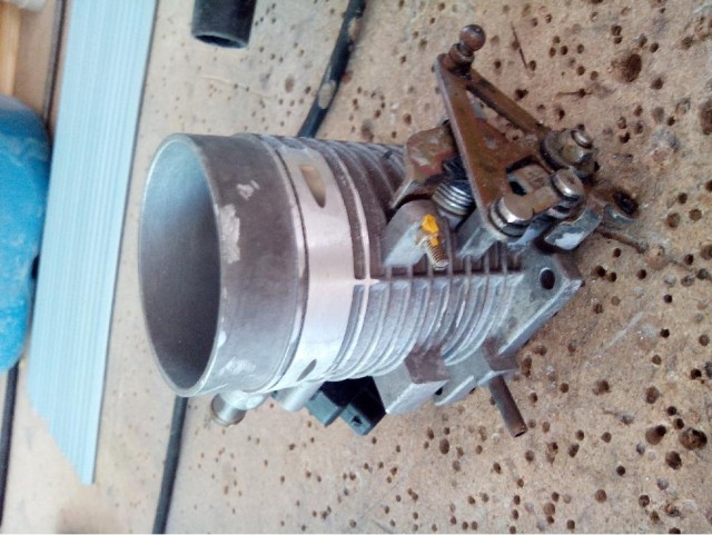

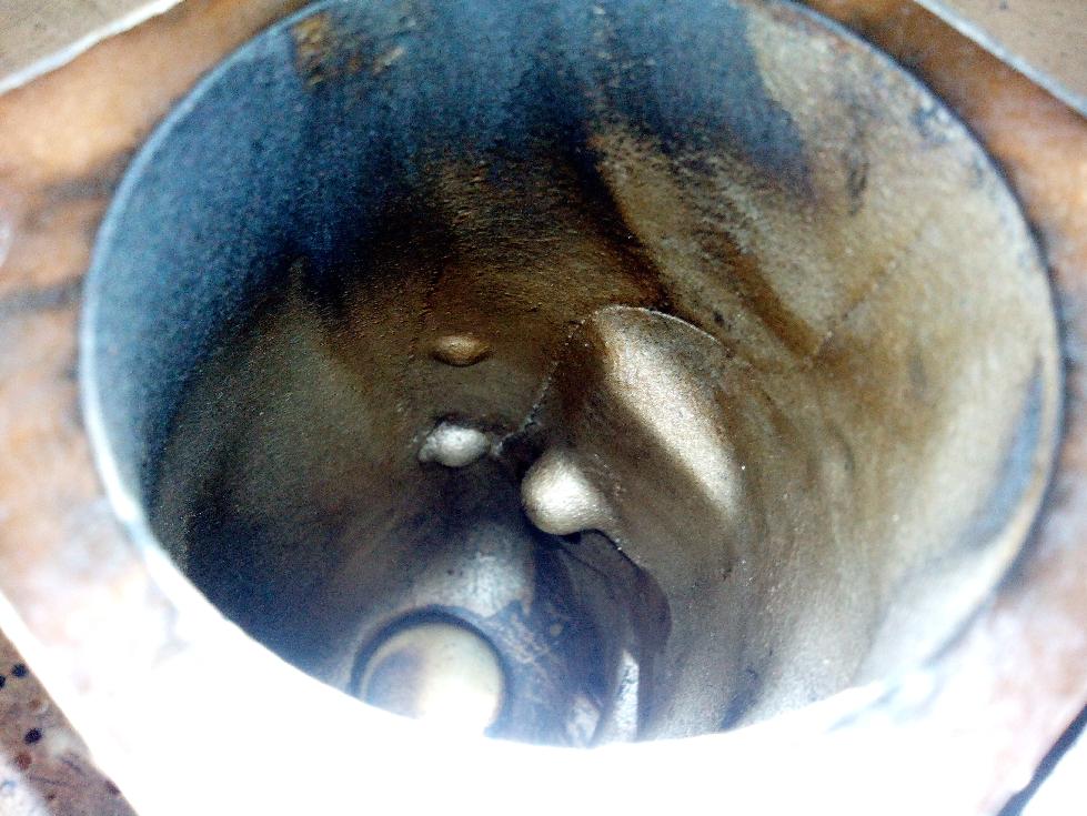

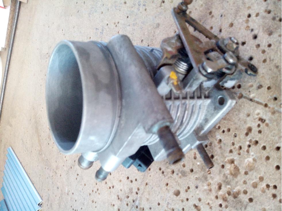

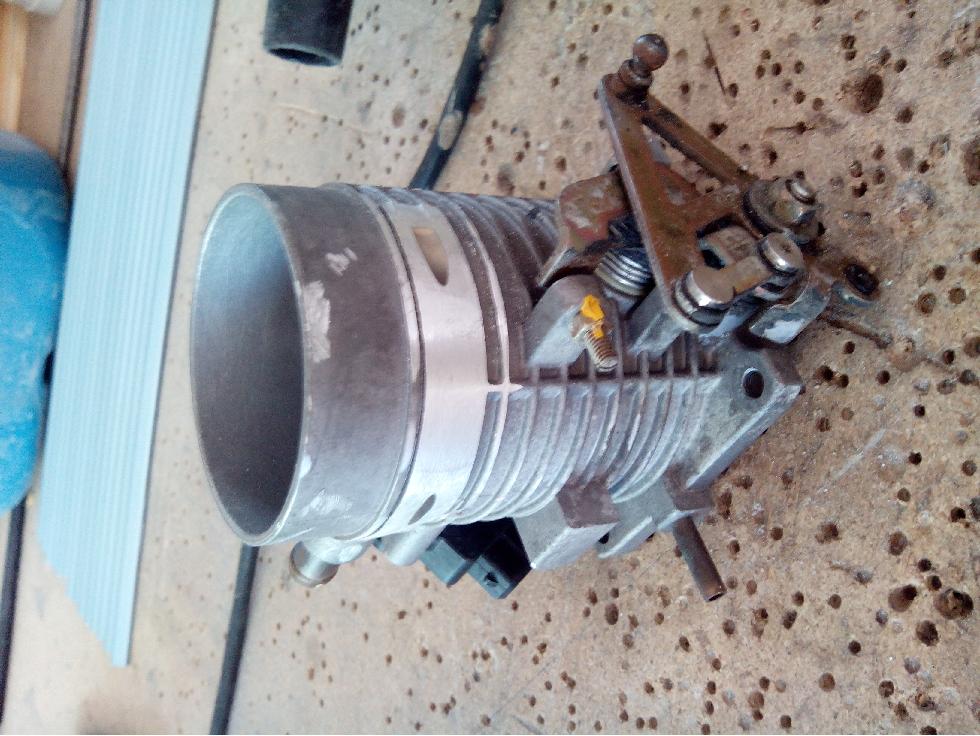

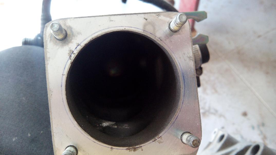

seguimos con la preparacion del colector de admision y la adaptacion del cuerpo de acelerador de omega 2.6.
el acelerador del omega 2.6:
el mismo sin la calefaccion:

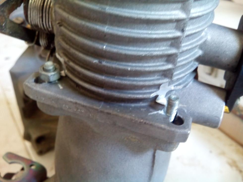

adaptados los abujeros:

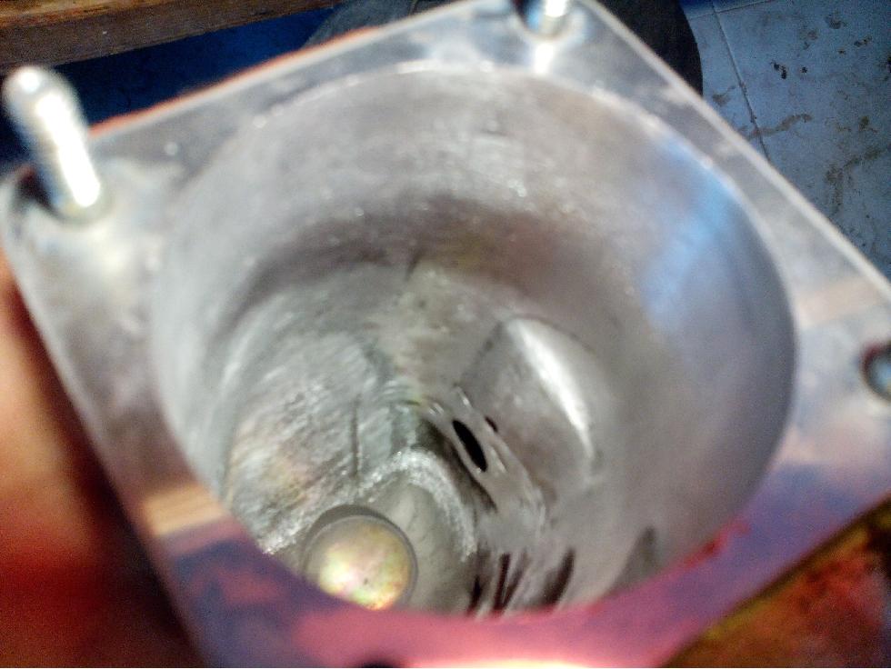

y ahora el colector:

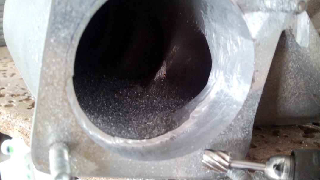

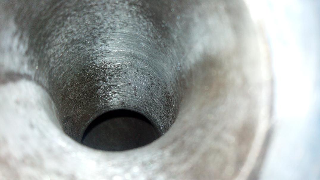

la diferencia interior entre antes y despues, la parte que se ve como plana le he rebajado unos 4 o 5 mm a parte de todos los bultos.

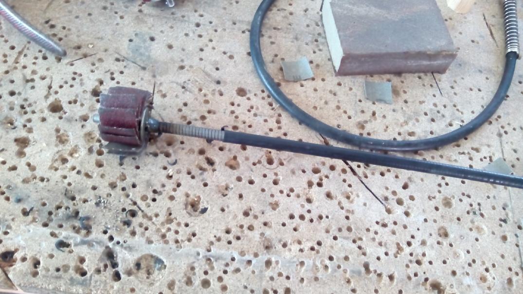

y sigo intentando lijar el interior con un invento casero... si alguien conoce algun truco o consejo bienvenido sera ya que esto en la curva se me atasca
- Mensajes: 17188
¿Y esos agujeros que han quedado al descubierto tras los tetones que has eliminado? ¿a qué zona corresponde? ¿ahora traspasa el colector hacia algún lado?
- miguelobregon
- Mensajes: 6556
el abujero grande es el de la valvula de ralenti, y en el pequeño no va nada, no se para que sera o seriaAlan78 escribió:¿Y esos agujeros que han quedado al descubierto tras los tetones que has eliminado? ¿a qué zona corresponde? ¿ahora traspasa el colector hacia algún lado?
los otros dos tetones mas pequeños son los del soporte del.cable del acelerador, esos no han transpasado

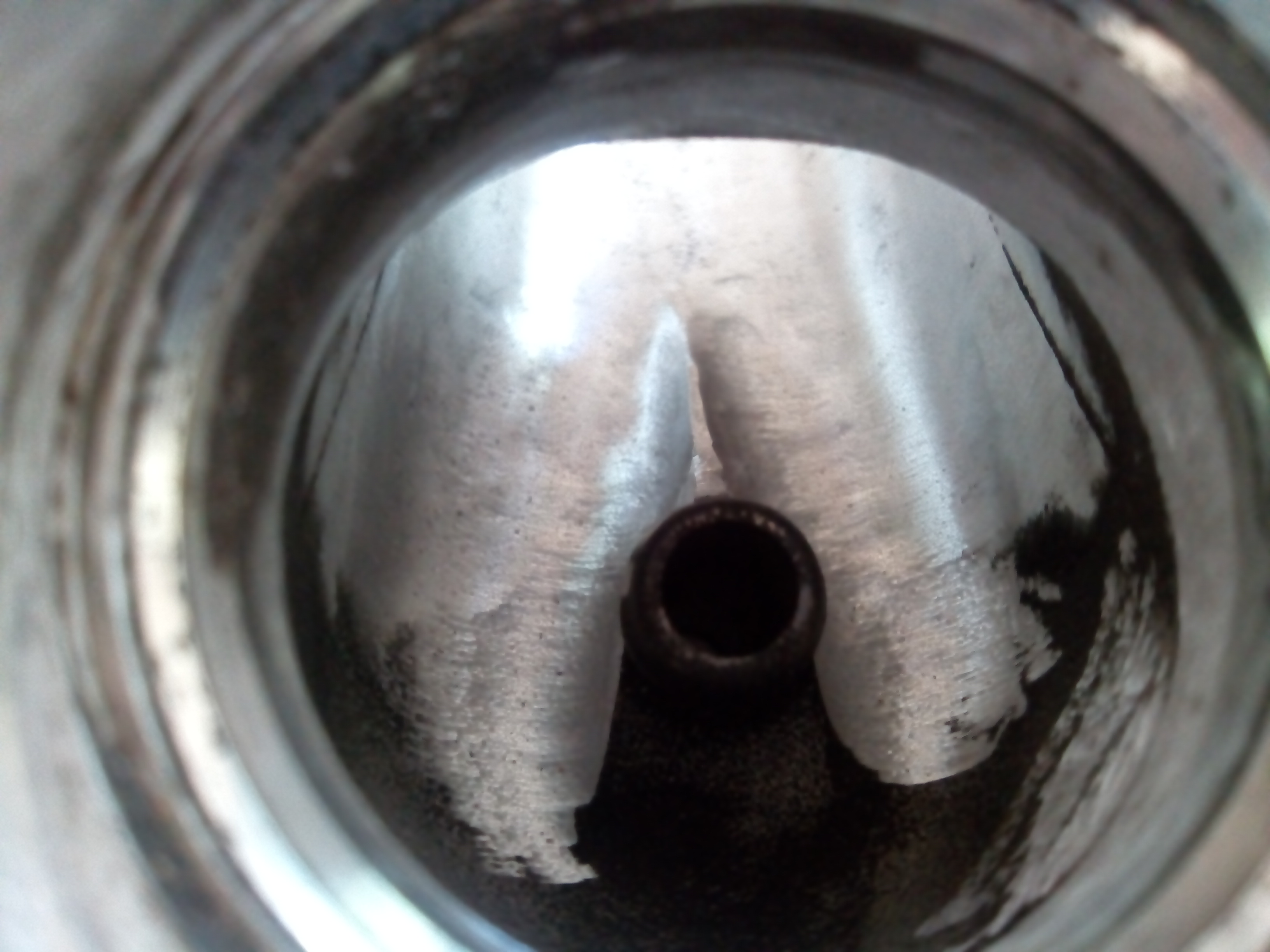

otra pregunta, las guias de valvula de admision no se si cortarlas al ras como hizo telvm o hacerles una especie de aleta para dirijir mejor el flujo de aire:
que creeis que es mejor?
mas aire entraria cortandolas, pero la lonjitud seria casi la mitad...

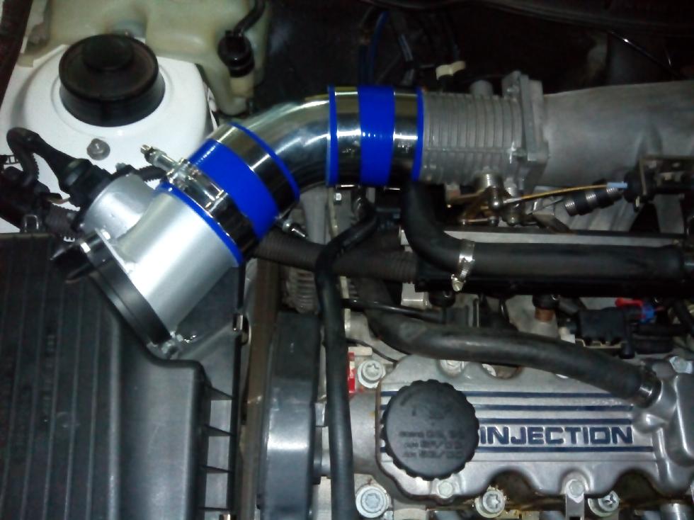

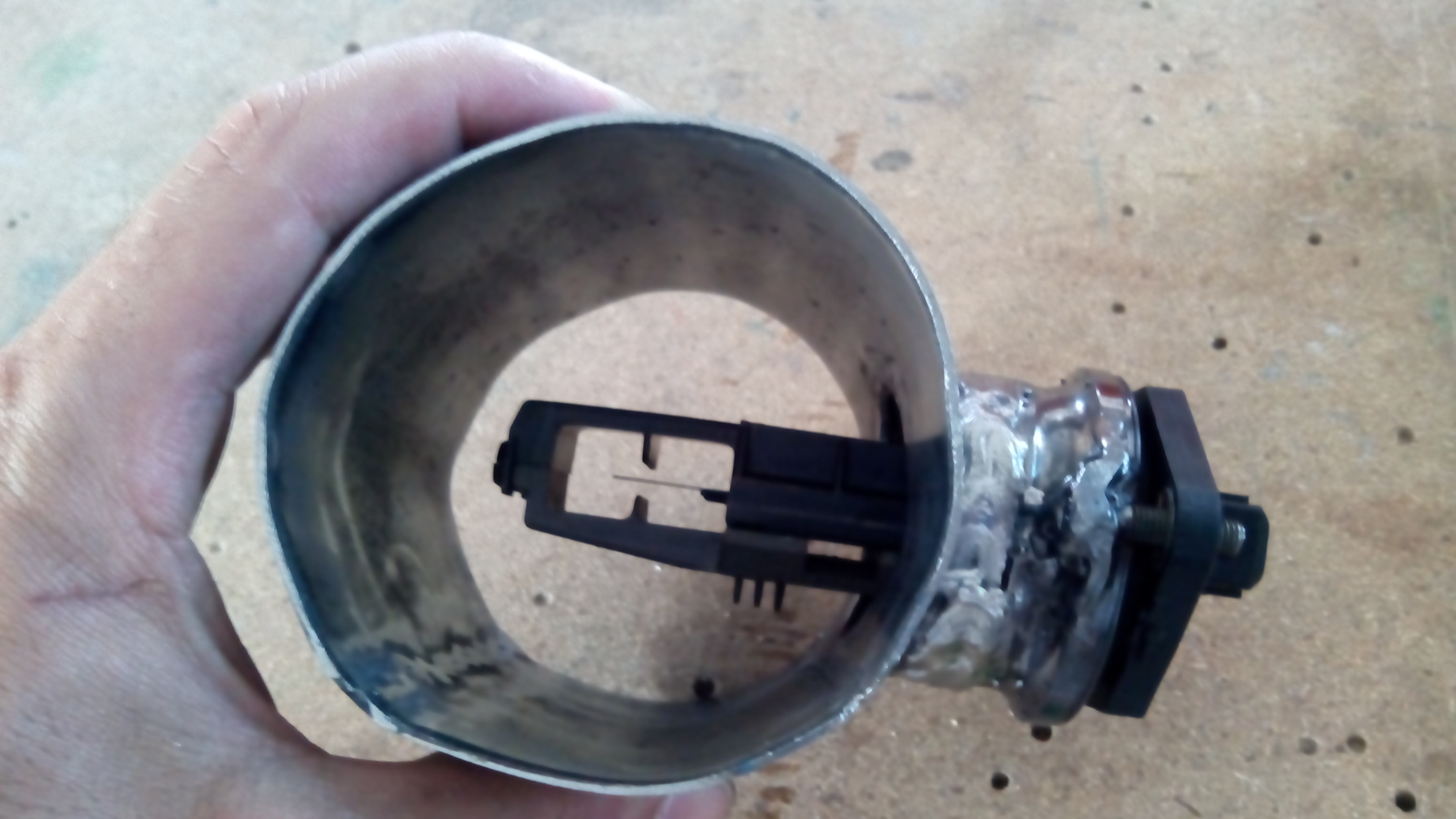

bueno, ya casi me he hecho el nuevo caudalimetro, pasando de 63mm de serie a unos 74mm, cuando tenga todo listo montare la admision y probare a ver que tal va, si falla aumentare la presion de gasolina en el mismo % que el area del caudalimetro:
lo he hecho de forma que en el peor de los casos se pueda volver a montar el de serie
como se aprecia no es totalmente redondo, pues no encontre ningun tubo de la medida necesaria y tube que apañarmelas como pude
- miguelobregon
- Mensajes: 6556

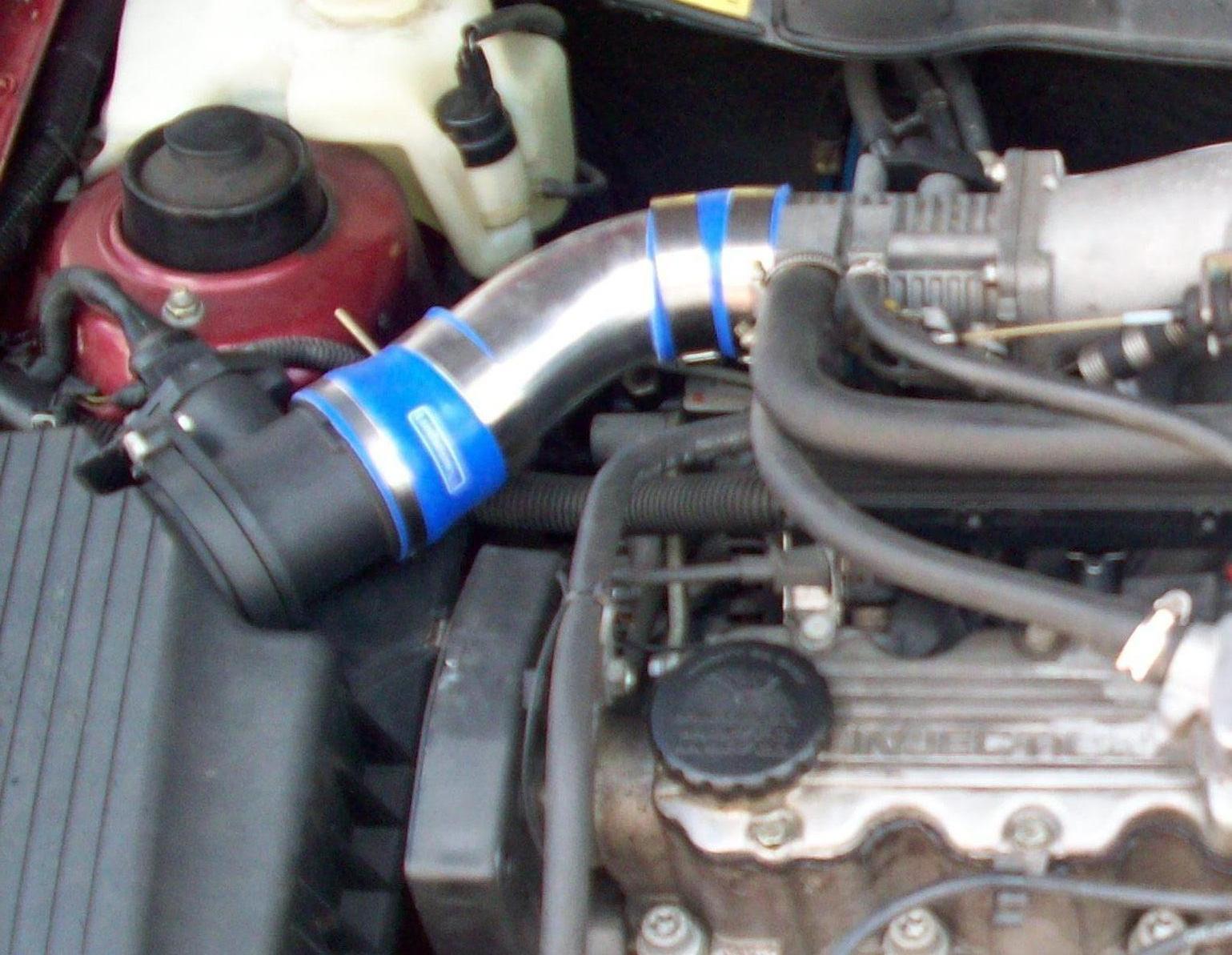

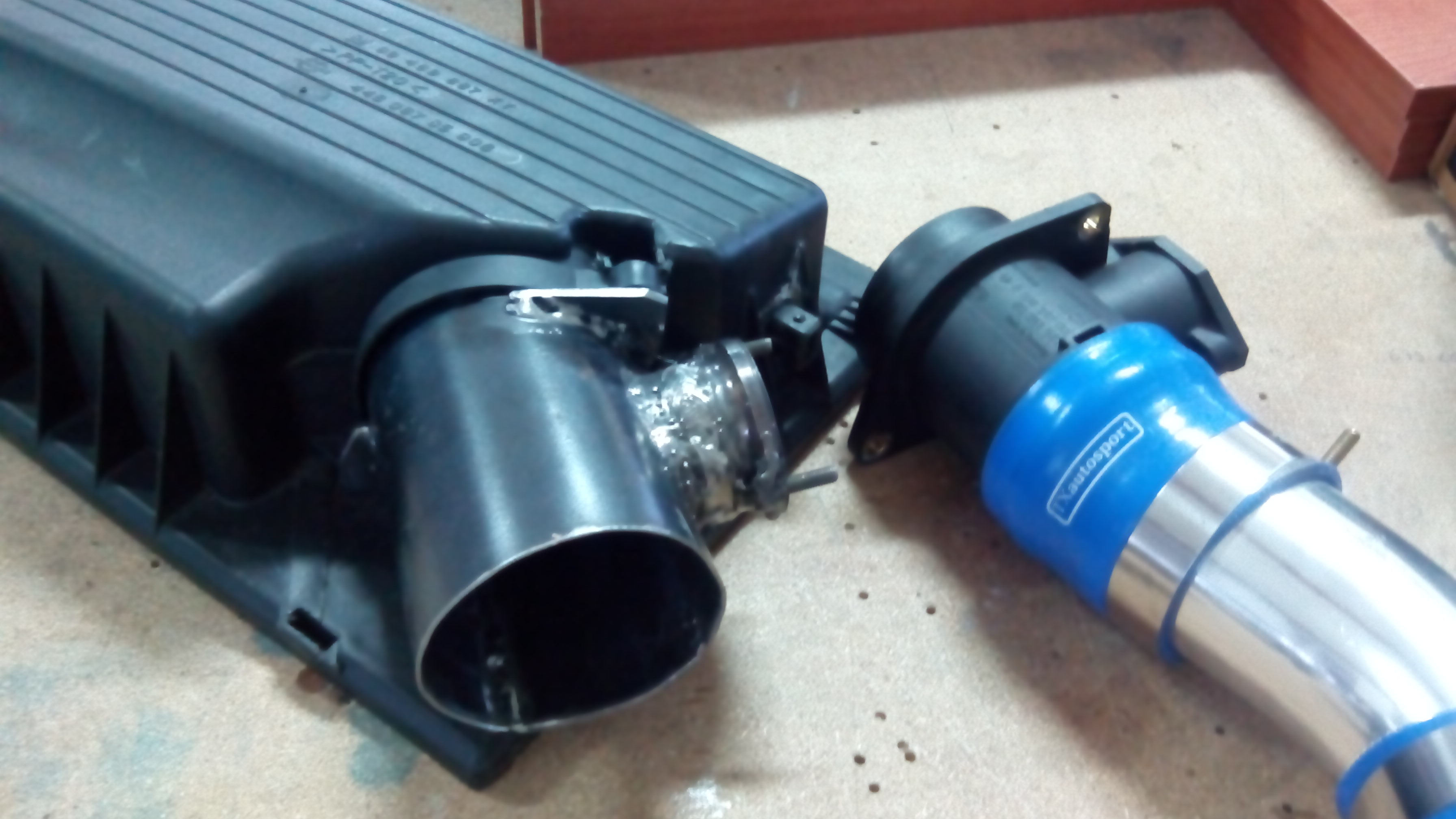

pues ya esta todo montado, asi queda la admision ahora:
y asi estaba antes:
ahora a parte de ser mas grande queda recto con el codo del tubo, y aqui un video del motor funcionando con el nuevo caudalimetro:
ha arrancado mucho mejor de lo que me esperaba, se enciende la luz de fallo motor (se le puede hacer autodiagnostico a la 1.5.2?) y el motor como es normal no suena redondo.
haciendo calculos ahora el caudalimetro tiene un 36% mas de area que tenia (iria la mezcla a 20:1), o 50% (mezcla a 22:1) si contamos la restriccion que ofrece lo que es el fluidometro en ambos casos, de momento ni he andado con el motor asi ni andare.
voy a conseguir unos inyectores de XE y montarselos a ver, son solo un 11% mas grandes pero es que los de let se me pasan, y de serie ya va algo rico a ver si cuela, lo que mas me gustaria es saber que esta cantando el rayito
y asi estaba antes:
- Mensajes: 17188
Como el rayo!
Lo de adaptar el caudalímetro así a las bravas... no se yo si te dará resultado. Tú date cuenta que la ecu estará echando sus cuentas de lo que debería estar tragando con la admisión de serie,tirando de lo que le cuenta el caudalímetro y estará flipando porque la lambda debería estar diciendo que va pobre para esa mezcla (mucho O2 en escape si no enchufa más gasofa para las cuentas que debería echar la ECU). Mmmmmm ¿qué problema tienes con hacer un diagnóstico a la ecu? ¿no puedes puntear A y B?
¿Estás haciendo pruebas de ensayo y error o tienes alguna wideband a mano para ir viendo cómo de rico o pobre va el motor?
No se como lo has dejado al final pero el método de TELVM es lo más eficaz para que rule el máximo caudal por dentro sin tanta interferencia. El tuyo no es mal apaño pero son medias tintas entre lo de TELVM y aprovechar la protuberancia de la guía para que disipe algo más de calormiguelobregon escribió:otra pregunta, las guias de valvula de admision no se si cortarlas al ras como hizo telvm o hacerles una especie de aleta para dirijir mejor el flujo de aire:
que creeis que es mejor?mas aire entraria cortandolas, pero la lonjitud seria casi la mitad...

y en cuanto a las guias ya se que el metodo telvm es lo mejor, lo que me preocupa es acortarlas tanto ya que acortara bastante la vida de las guias no?
o no tiene nada que ver?
el resto del motor esta de serie con su lambda normal, lo de ver que dice el rallito es curiosidad
