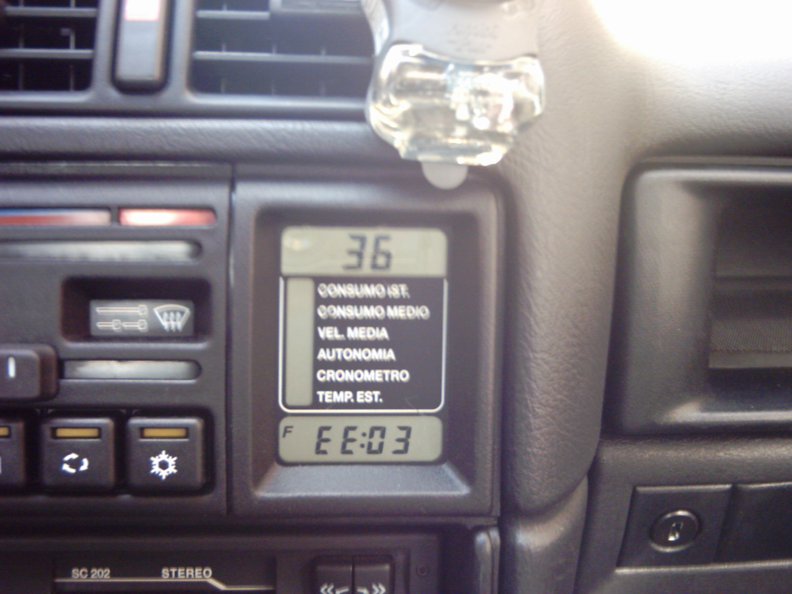

Hola foreros ya estoy por aquí otra vez :D
Por fin este finde pasado encontré el dichoso conector amarillo del ordenador, ohhh dios mio lo costo, y bueno me decidí a conectar el ordenador a falta del sensor de temperatura que no lo tengo, lo conecto todo y mi sorpresa es que solo funciona la hora y sale la F al lado, nada mas, e podido cambiar la hora con los botones pequeños, pero los otros como si no funcionaran, el ordenador no hace nada de nada.
Por que puede ser¿?
Gracias de antemano.
Re: [BRICOX] Instalar ordenador de a bordo.
knuckles escribió:Hola foreros ya estoy por aquí otra vez :D
Por que puede ser¿?
La F sale porque no tienes el sensor. El resto de cosas tienen que funcionar, siempre que tengas puesto el contacto, sino no sale nada.

Vale ya lo tengo funcionando :lol:
Gracias a este pedazo de bricox

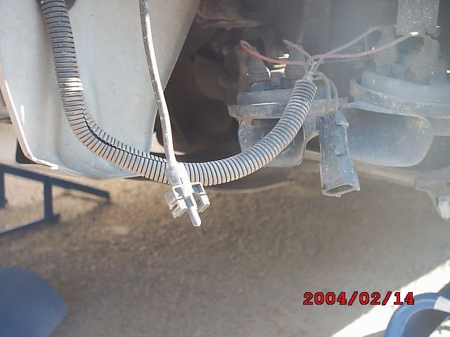

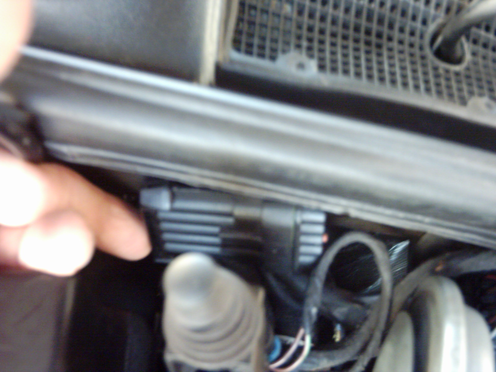

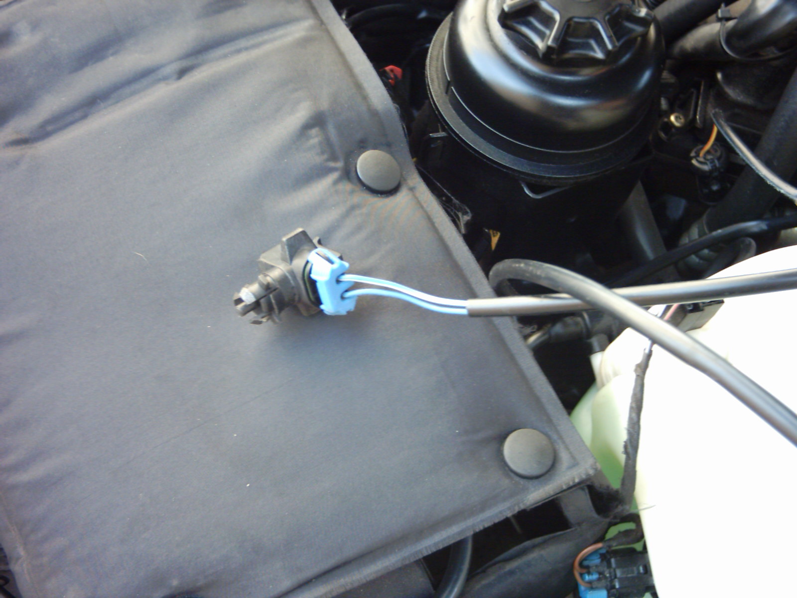

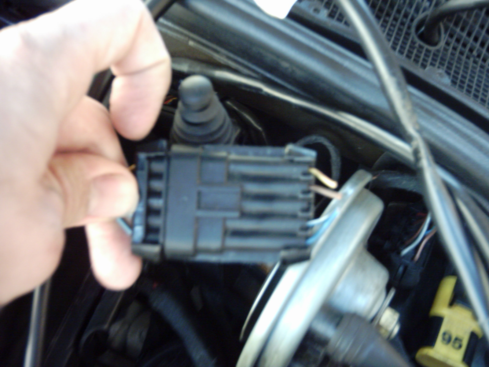

hola buenas tengo el ordenador conectado desde hace mucho y me va muy bien y hoy en el desguace he conseguido un sensor de temperatura. Todo lo entiendo pero tengo una pequeña duda en la clema que esta detras de la caja de fusibles hay que cortar y empalmar directamente el sensor de temperatura por el lado de la clema que salen 2 cables o por el que salen 4 cables??
espero solucion muchas gracias 1saludo
Hay que conectarlo por donde salen dos, pues esos dos huecos son por donde debe de ir los cables de la sonda, no tienes perdida son los cables azules.
