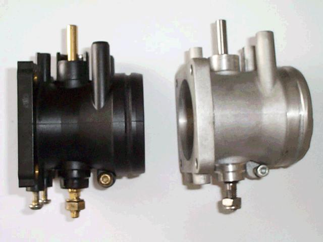

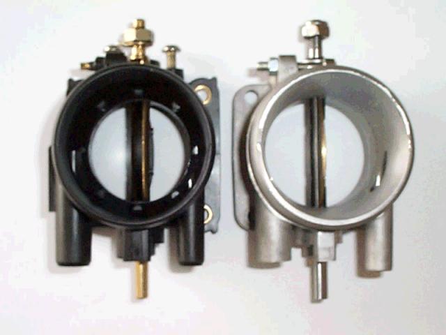

¿Que os a parecido los aceleradores en plastico (aparte de caro de coj...)? ¿alguno a visto la pagina?.
Adu
Mensajes: 5677
Ubicación: A 40 Km de Sevilla
Mensaje por Adu »
¿Que ventaja encontramos en esos aceleradores? Tambien hay colecctores de admision en plastico. Deberian ser mas baratos y no mas caros.
Imagino que la ventaja será el peso
The Big Boy Team
Ya los habia visto hace tiempo. Si no aumentan diametro, la unica ventaja que les veo es el menor peso... pero eso no justifica su precio... :roll:

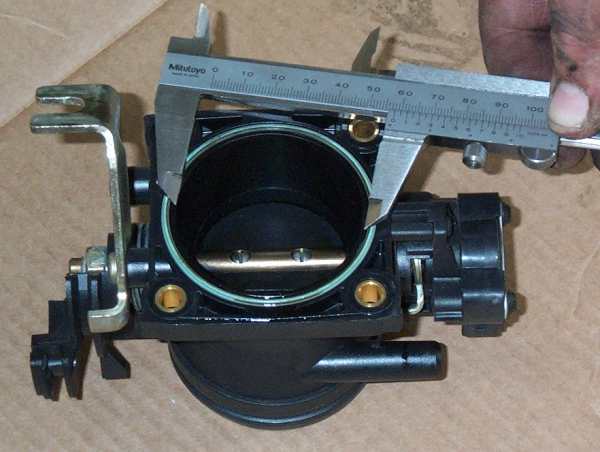

Myx, has medido los TPS desmontados del acelerador? supongo que no... crees que podrian estar desajustados de su eje? tendriamos mediciones "erroneas" en tal caso, a ser posible, ajusta el TPS asi:

el tps tiene un pequeño ajute ,nada significatibo unos 2mm de diferencia
entre el diametro de los tornillos y los agujeros del tps
los balores bienen a subir o bajar entre 0y 60 ohms
