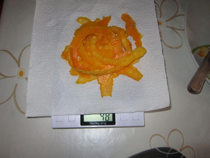

- 48 gr. de piel de naranja a los 5 minutos
Al final hemos preferido no ser tan conservadores con la cantidad de cascara pero tampoco abusar con los gramos a hervir ni añadir naranjas al macerador, basicamente porque sin tener referencia de los sabores finales "conservadores", dificilmente podamos decir "asi va bien" o "asi va mal". Con este punto de partida, ya haremos mas el bruto en el futuro si procede :mrgreen:.

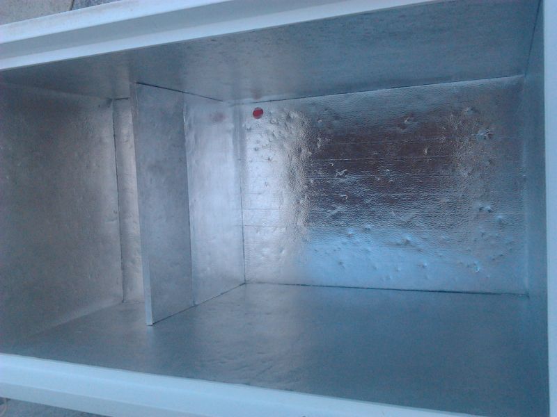

Conseguido!! Viejo arcon Zanussi sucio hasta las trancas pero perfectamente funcional, enfria y tiene el tamaño maximo que permite su nuevo emplazamiento. Puede albergar hasta 4 fermentadores de 20 litros y unas cuantas birras acondicionado :mrgreen: , todo por un precio contenido de 50 euros :) .
Lo siguiente: a desinfeccion y.... radiaaaaaaaaaaaaal!!! :twisted:

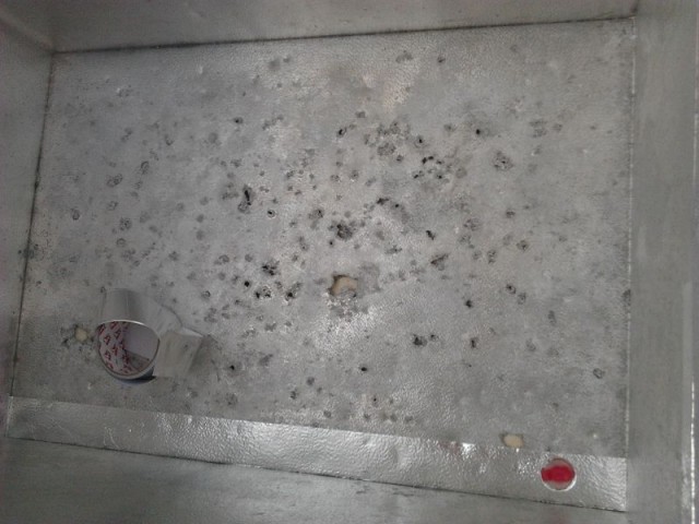

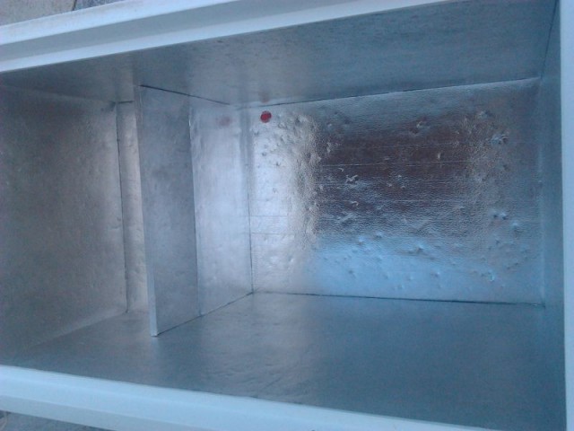

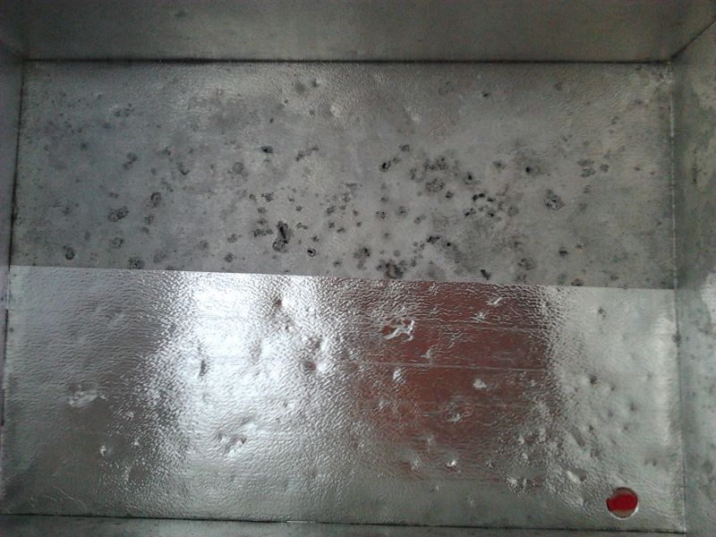

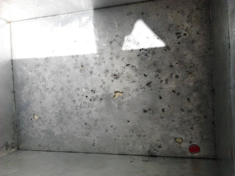

El arcon no parecia la cantidad de mierda que tenia, poooooooooor dios, menuda paliza me he pegado hasta dejarlo impoluto, limpieza obsesiva ha sido poca :lol:.
Al darle caña con el estropajo (no habia otra forma) al fondo lleno de restos de oxido sobre el aluminio, se fueron quedando al descubierto todos los boquetes creados por la corrosion. Total, con el aluminio restante bien limpio y viendo que el aislante estaba sano, la cosa se quedo asi:
Con ayuda de cinta de plata autoadhesiva, tipica para uso en uniones de calefaccion o aire aconcicionado, fui reconstruyendo el fondo hasta devolverle un lustroso color plateado y sin fugas :D :

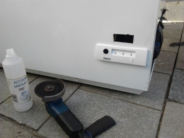

Como ya tenia claro que termostato dual montar al arcon... Radial!!!!! :twisted: :

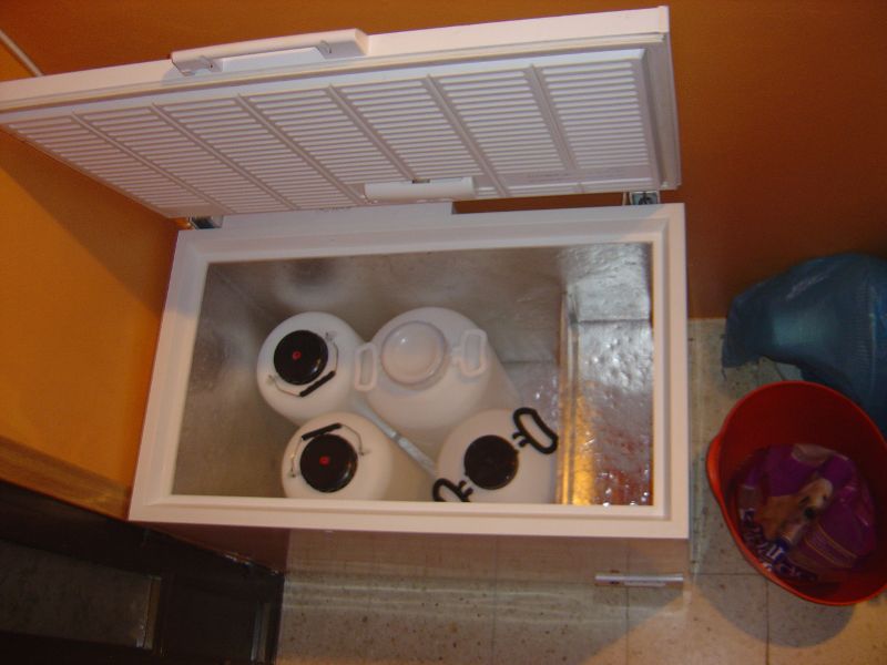

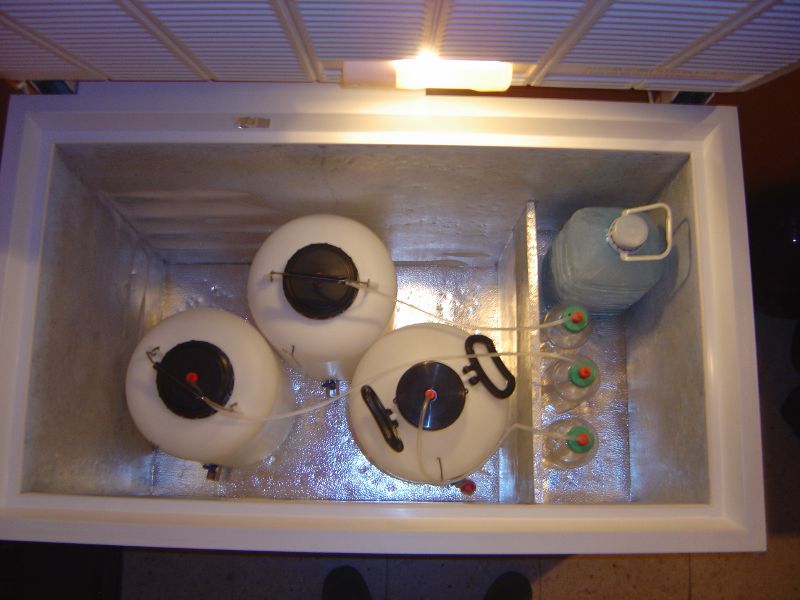

Y haciendo prueba de capacidad con 3 bidones de 20 litros y 1 de 25 (que por cierto he descartado por la mala calidad del plastico):

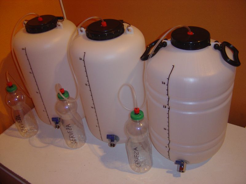

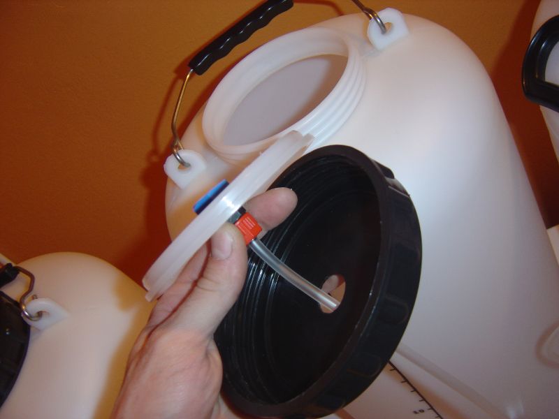

Ahora tocaba preparar los bidoncitos con sus grifos, juntas de silicona (que he tenido que encargar a medida en una tienda local) y racores rapidos de microriego (si, de riego de jardin/huerta) para montar un airlock remoto:

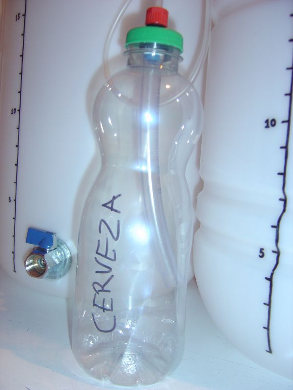

Los zumos del dia son unos airlock estupendos :mrgreen: :
Con los 3 bidoncitos holgados en el arcon puedo poner los airlock estrategicamente colocados en el peldañito:
