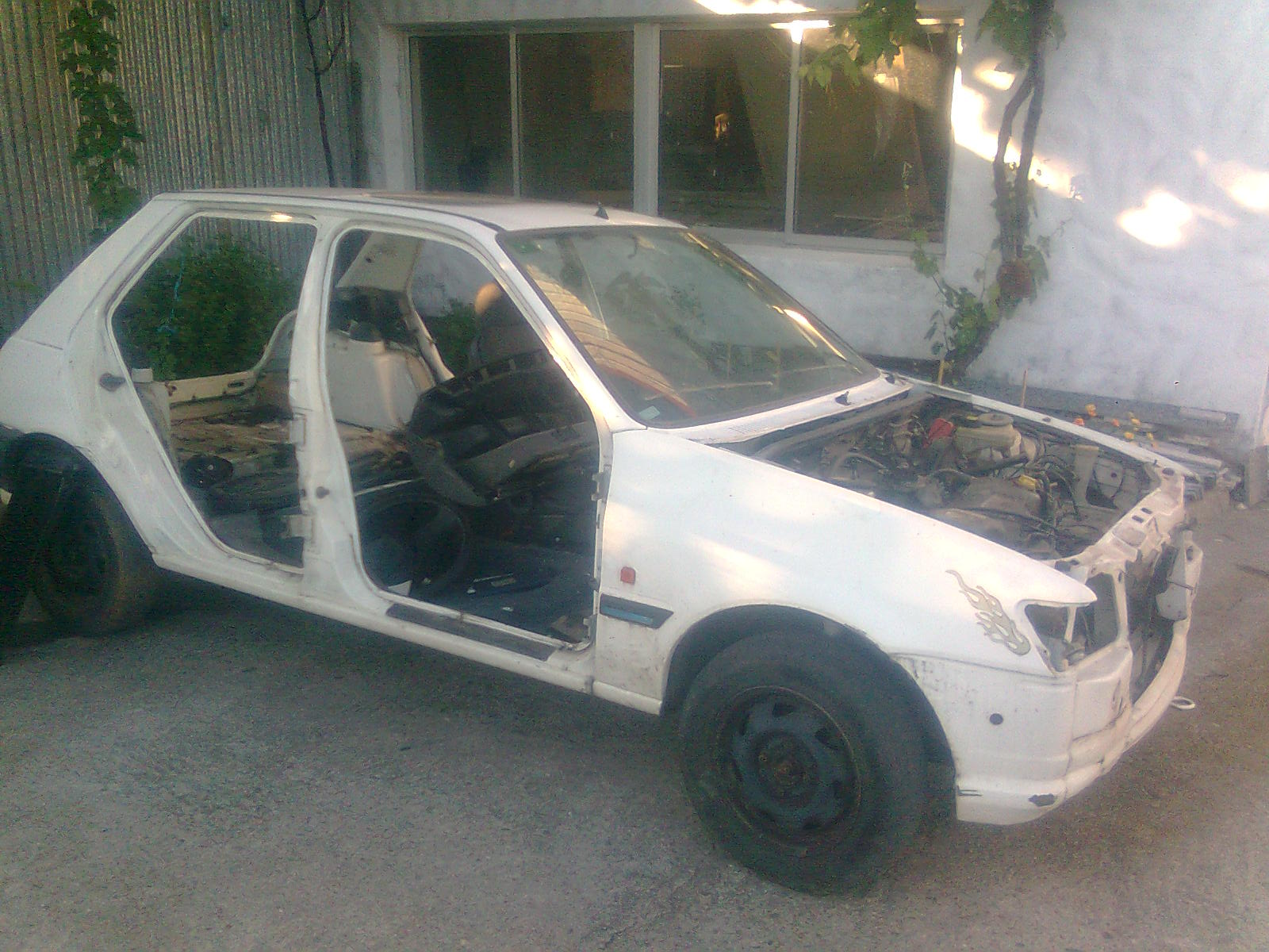

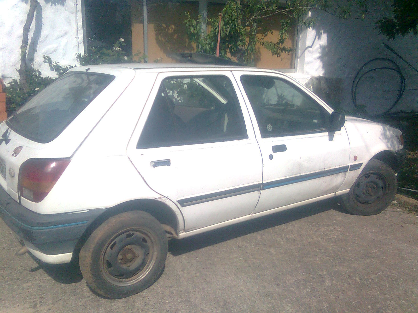

gracias a todos por los consejos, estube mirando muchos planos y diseños de chasis y como ninguno terminaba de gustarme simplemene improvise y lo fui haciendo a ojo :cuñao: por esta zona nadie tiene una dobladora de tubos para prestarme, de todas formas el tubo es de 48mm de diametro y 3mm de espesor(el reglamentario para competicion creo recordar que era de 40mm) para compensar un poco los "defectos de fabricacion" por asi decirlo, para hacer los trapecios tengo tubo de 35mm creo recordar y 3mm de espesor, este quiero que sea un proyecto barato (menos de 1000€), de todas formas el tubo es de 48mm de diametro y 3mm de espesor(el reglamentario para competicion creo recordar que era de 40mm) para compensar un poco los "defectos de fabricacion" por asi decirlo ya que es para enredar nada mas, de ahi el tema de aprovechar suspensiones, frenos ruedas, direccion y esas cosas de un coche economico (lo de el motor de moto es un caprichito que seguramente merezca la pena :twisted: )
bueno, una foto del donante de piezas a las 7:
y otra a las 9:
