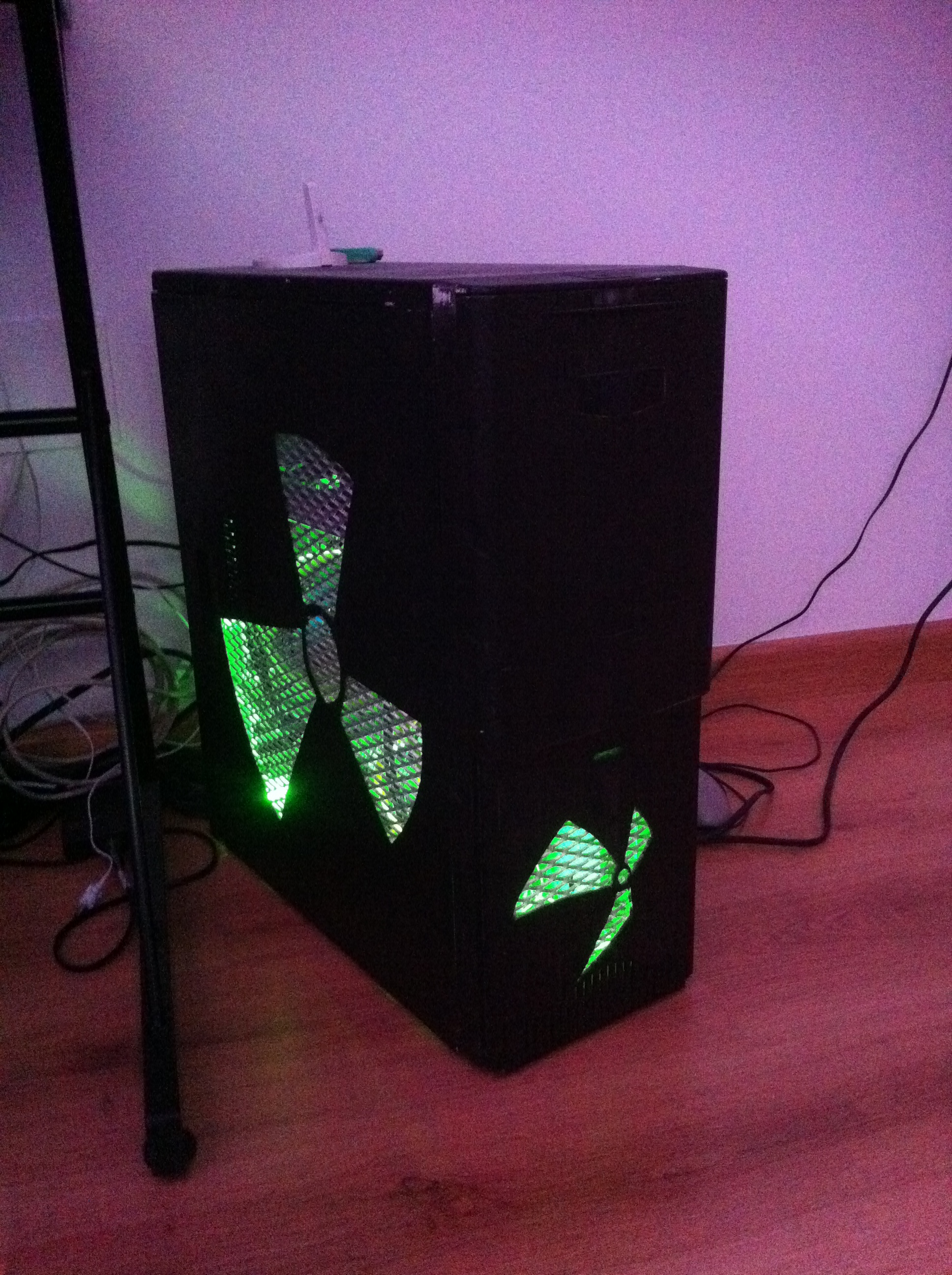

Esta es mi torre para el que le guste las lucecitas de neon la torre en si tiene como 10 años y la e modificado y ai esta aguantado los años

Sphinx escribió:Mi humilde opinión xk no optais por refrigeración liquida?
¿Y que pasa, que el agua no hay que moverla y la/s bomba/s no hacen ruido, o qué? :lol:
... tanto ventilador hace demasiado ruido ...
Por eso el énfasis en molinillos silenciosos que no den la brasa :wink: .
... yo tengo este controlador Imagen y tengo todos los ventiladores al minimo de revoluciones y los voltajes en la bios estan al maximo para el overcloking
Muy bonico el visillo :) , pero para manejar fans lo mejor es control programable por software (when possible).
Que pasada. ¿Modelo Fukushima con chip de plutonio? :lol:
