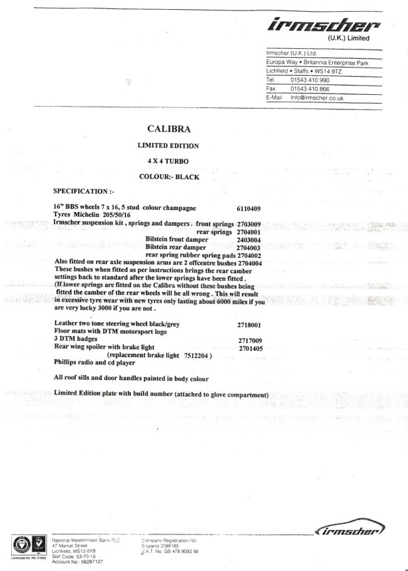

Alguien tiene una foto de estos separadores de goma?
Dudo que 9 años después se puedan conseguir todavía, quiero ver foto para ver si se puede hacer algo similar con los de serie (unos adicionales..) o que..
Re: [BRICOX] Cambio de suspension al LET
Se pueden hacer sin problema. No dejan de ser una planchas de goma que a las malas puedes hacerte con discos de los propios que trae el coche o cortarlos de una plancha de caucho. Con tal de jugar con el grosor adecuado... no tiene mucho misterio.

El Cali turbo LE es el que llevaba estas pastillas de goma, no se si los demás modelos especiales que llevaban Bilstein/Irmscher como el Keke rosberg y el DTM edition llevaban estas gomas o no.
Entonces la pregunta es, los muelles Irmscher/Eibach para Cali turbo bajan 3 o 2.5?
Se supone que 2.5 por lo que se ha dicho siempre, entonces el Cali turbo LE solo estaría rebajado 2 cms y los demás calis turbo con esa configuración 2.5, no?
¿LE?
Los muelles creo que bajan los 3 cm. Es el calzo el que marca la diferencia de ese medio cm menos.
Alan78 escribió:¿LE?
LE = Limited edition, creo que los ultimos Turbos que salieron fueron una edicion "especial"

Subo este documento escaneado de Irmscher UK que encontre hace tiempo sobre el Calibra Turbo LE en el que especiifca las piezas adicionales que llevaba: muelles Irmscher y Bilstein + los tacos de goma traseros + los correctores de caidas, entre otros, y sus numeros de serie.
Para que no haya fallo con las referencias de los muelles.
Tambien explica porque los correctores de caidas (aunque no menciona nada del transfer)
