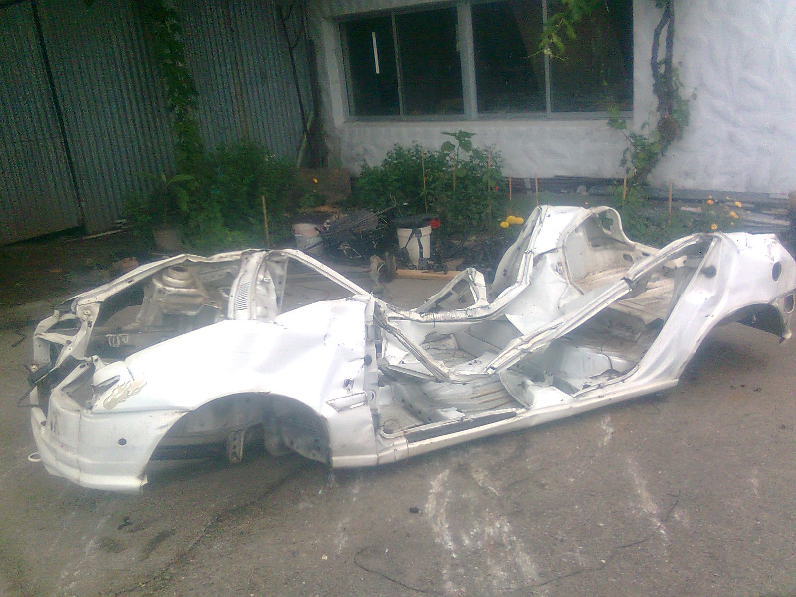

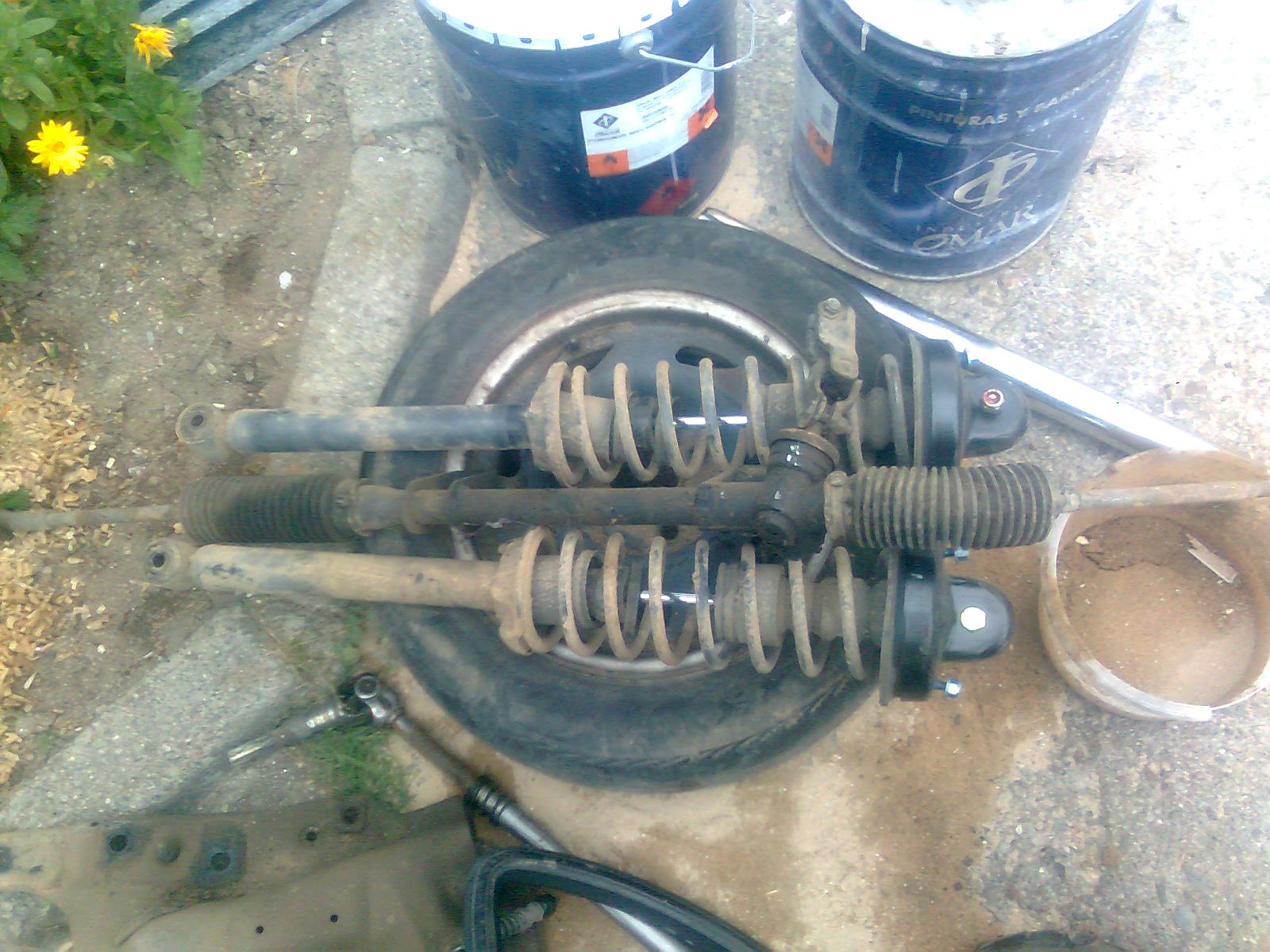

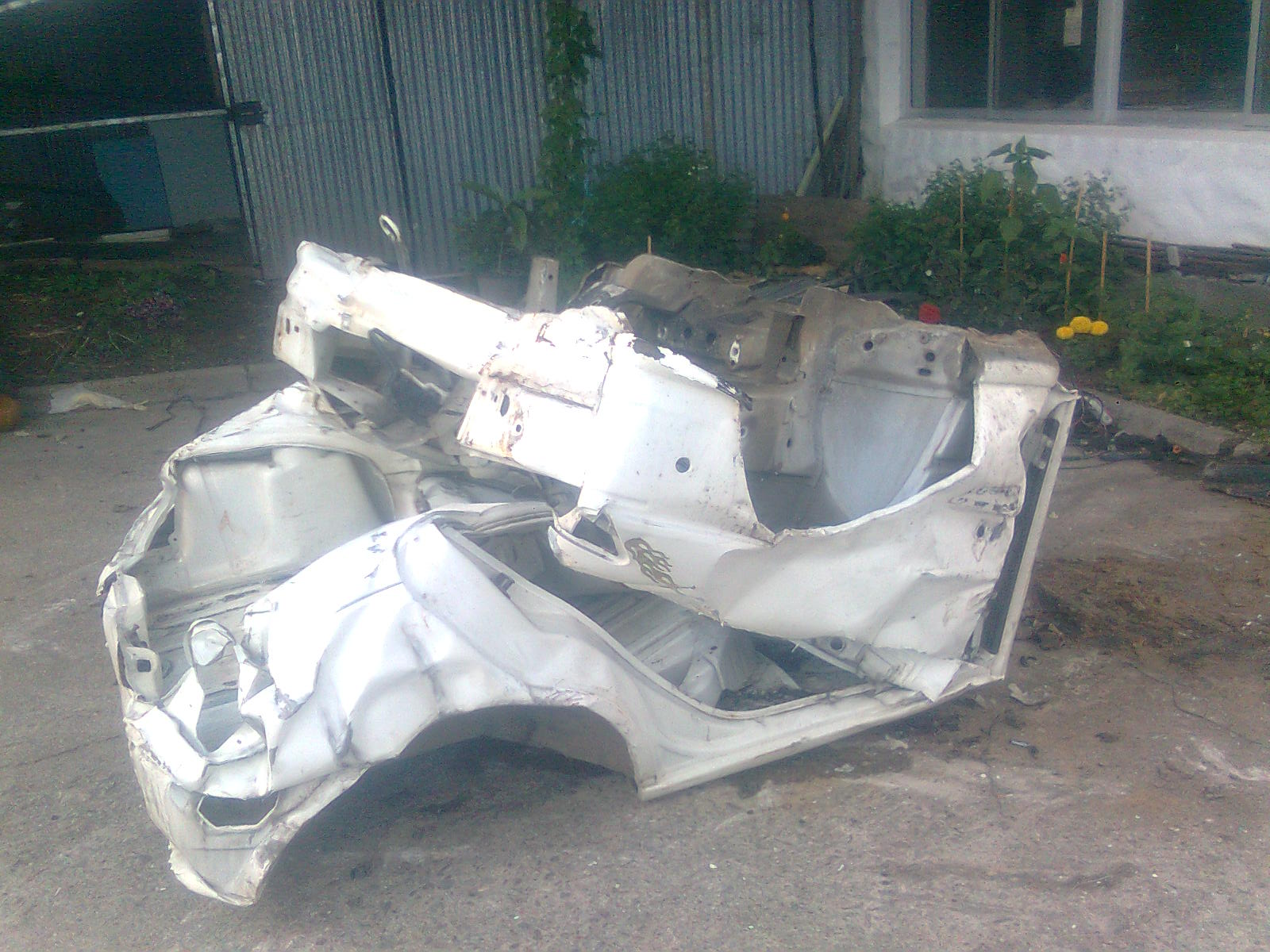

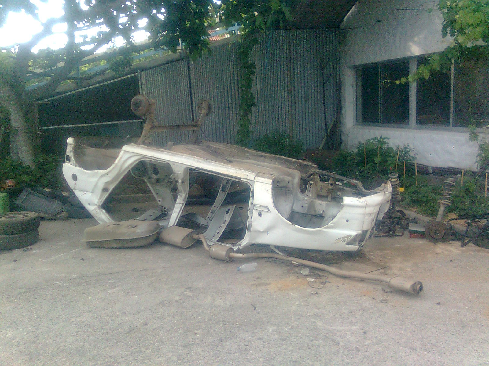

bueno, mas novedades: fin del desmontamiento jajaja (con la inestimable ayuda de mi tractor y su pala
notese que las suspensiones traseras tienen una pinta estupenda para lo que necesito, asi como la direccion

Re: Kit-Car
Buen trabajo tio, ya estoy deseando ver como evoluciona el cacharro ese que quieres montar

miguelobregon escribió:... fin del desmontamiento jajaja (con la inestimable ayuda de mi tractor y su pala):
- Mensajes: 17185
Re: Kit-Car
¿Lo pillaste en alto y a menearlo hasta desmontarle el ultimo tornillo o que?miguelobregon escribió:(con la inestimable ayuda de mi tractor y su pala)

no, desmontas las cosas de por arriba, le das la vuelta y desmontas las cosas de por arriba otra vezAlan78 escribió: ¿Lo pillaste en alto y a menearlo hasta desmontarle el ultimo tornillo o que?![]()
si os gusto la primera parte aqui teneis la segunda, plegado( con ayuda del mismo
