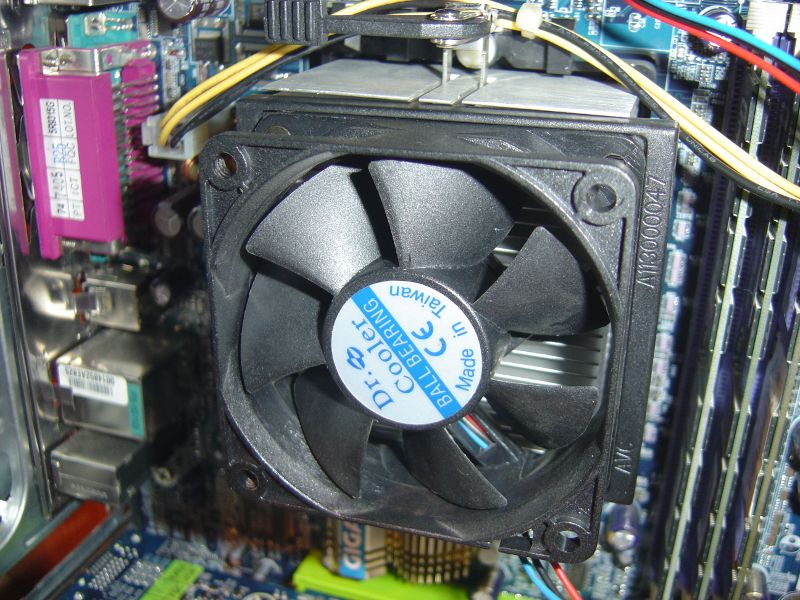

La placa Gigabyte a usar tiene ahora mismo un ventilador Dr. Cooler con rodamiento de bolas que mete un ruido de panico y no precisamente por holguras
, si lo paro momentaneamente se hace el silencio aun teniendo un ventilador de caja cutresalchichero y el de la Nvidia 6200
. De entrada voi a tratar de reducirle las rpms a base de atuneo con software, a ver si se deja domar pero... precisamente ayer estaba viendo por donde meterle la radial a la caja del pc y hacer precisamente una toma ram para el procesador

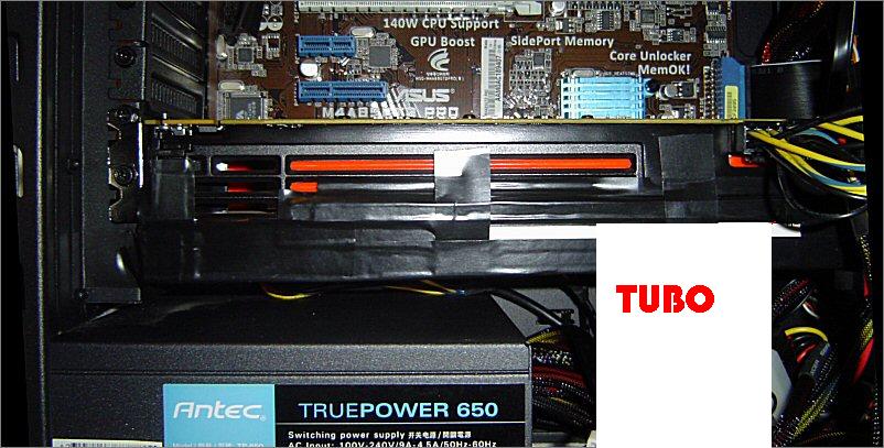

Con esto os váis a reir mucho
Experimento de toma RAM para la GPU. La idea es que el fan centrífugo ('squirrel-cage' blower) solo degluta aire del exterior de la caja, más fresco, desde la parte trasera. El duct es algo así como la caja de cartón de una tableta de turrón acoplado a la GPU:
Como dice el refranero, no comas donde cagues, y coger el aire justo debajo de donde excreta la GPU no es muy buena idea. Tras consultar por teleconferencia con el MIT y exhaustivas pruebas en el centro Dryden, enhebré esto
Puede verse el rojo chillón del squirrel allá al fondo del abismo:
Este peripatético papirofléxico guetto-apaño funciona sorprendentemente bien
, las temps de la GPU han bajado unos ~8º. Y eso pese a que la zona trasera es pésima para coger aire 'frío', con la fuente, la salida GPU y un ventilador de caja volcando caló por ahí cerca
Sin embargo el squirrel sigue haciendo demasiado ruido, por encima del 24% duty-cycle el ruido me toca sobremanera las gónadas
Así que va a haber que hacer algo más drástico

Eso es exactamente lo que tenía pensado hacer. El experimento papirofléxico ha sido para comprobar si merecía la pena blower de serie + aire exterior más frío.miguelobregon escribió:y por que no cojes el aire de abajo con un trozo de tubo redondo que vaya desde el ventilador al la base de la torre? la unica pega es que seria conveniente separar la torre del piso o mesa un poco mas
Pero el asunto es que ese blower no tiene remedio, es demasiado ruidoso per se

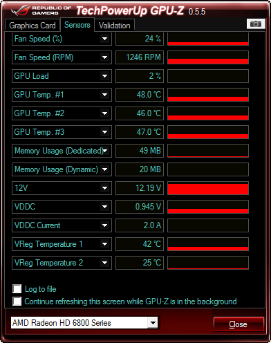

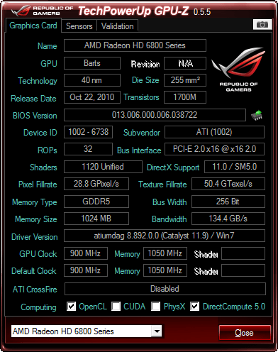

GPU-Z, programita jarto útil para tomarle el pulso a la tarjeta gráfica:
Muy saludable poder otear la temp de los reguladores de voltaje (VReg):

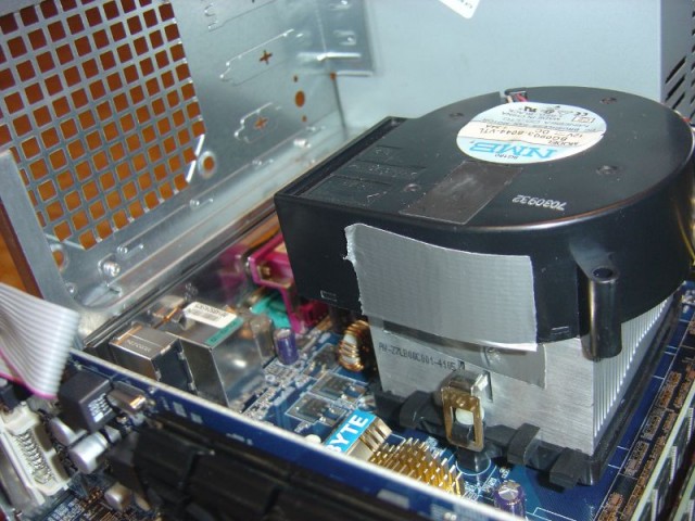

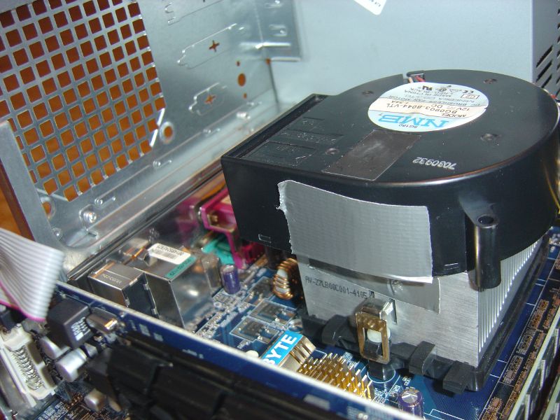

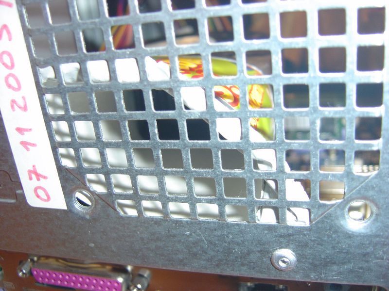

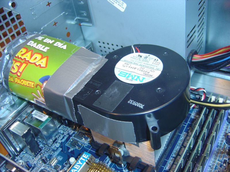

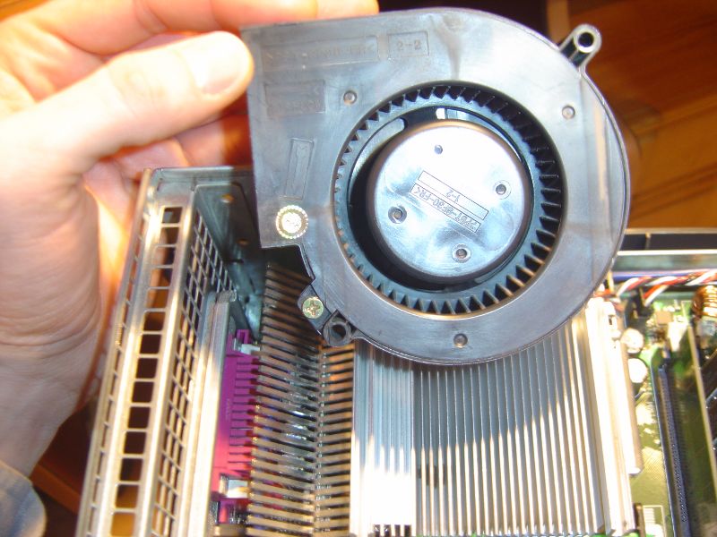

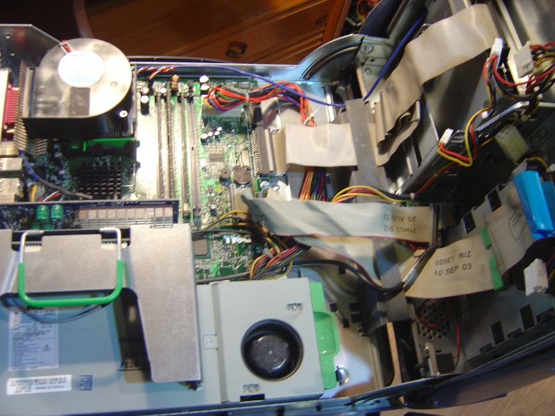

Como curiosidad, asi es el interior de mi viejo sobremesa, un DELL Optiplex gx270, con solo dos silenciosos ventiladores en su interior:

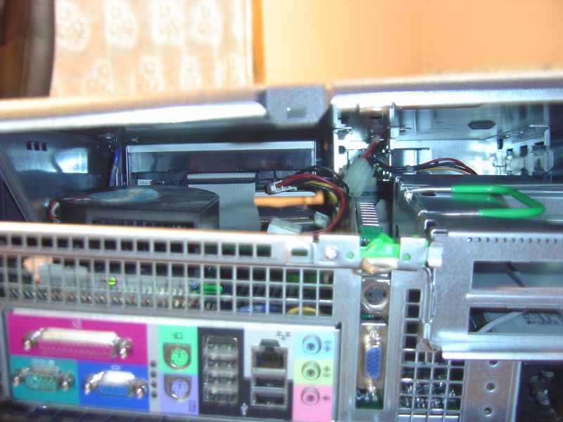

El ventilador del procesador visto desde la parte trasera de la caja:
El disco duro cuadraria convenientemente sobre el ventilador de la fuente de alimentacion, al fondo a la derecha:

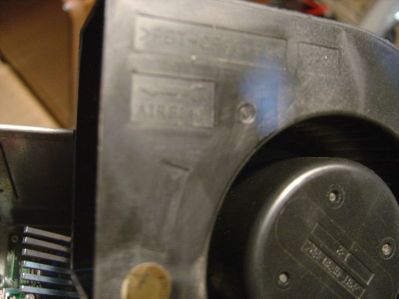

Este cacharro en vez de bufar hacia el disipador, hace todo lo contrario, aspira el aire del disipador y lo manda fuera de la caja:
Me imagino que ahi dentro tendra algun tipo de electronica para la gestion de rpms porque incluso tiene un sensor de temperatura del aire saliente, esa lentejita azul, al estilo de los caudalimetros neandertales
Este es el infernal becerro de Dr. Cooler que tengo en la nueva torre, ruidoso como el solo:

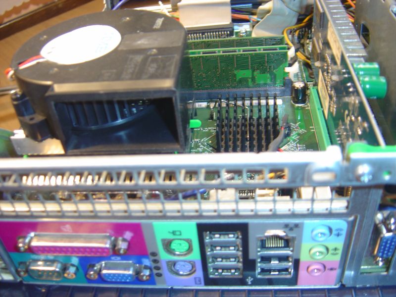

Pues ATPC, rapiño el ventilador DELL, lo planto encima del disipador del sempron, lo atornillo de medio langueta con un tornillo y como el ventilador se me sale del pais, el resto... sujeto con cinta americana que eso no falla
, el conector a placa es diferente (imagino que sera politica DELL) pero fijandome en el codigo de colores, se puede enchufar igualmente y rula... aunque pierdo la monitorizacion de rpms por software
, lentejas:
Tal cual en la foto, apuntando la boca de salida de aire hacia la parte trasera de la caja, veo que la temperatura de procesador sigue siendo igual que antes, quiza un pelin mas alta (1º) pero el ruido ha disminuido UNA BURRADA
Si el software no me miente (aun tengo que verlo bien por si hay que calibrar la escala y me da en la nariz que esta tirando por arriba), el procesador se planta en unos 45º y si le doi caña, 46º y a veces puede picar instantaneamente 47º.

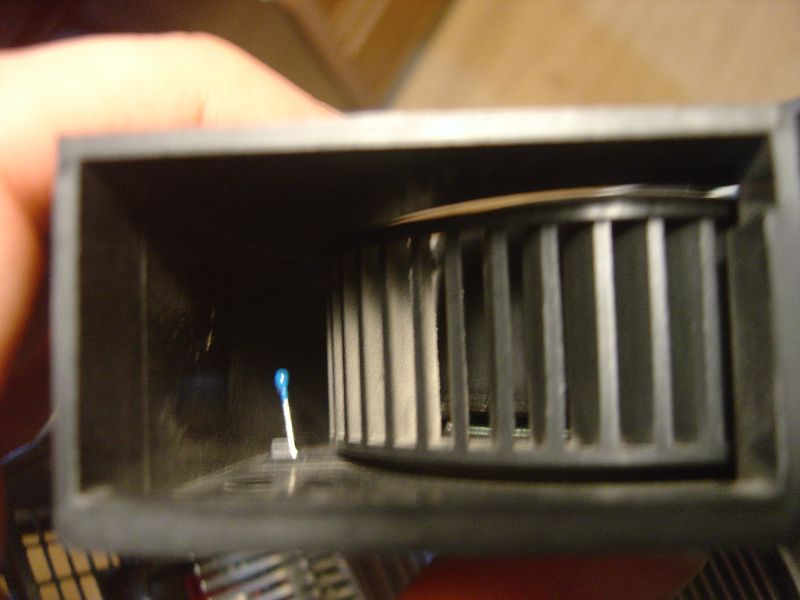

Como no me convencia tener la salida de aire caliente tan cerca de las rejillas del disipador, me he puesto papiroflexico y.... "abuelooooooooo!!! los krispis te hablan!!!"
, pues tal cual, carton de krispis, cinta americana sellando la parte alta del disipador contra el ventilador para que succione bien y... escape al canto:
TELVM te gano con las ñapas
Con la tonteria del carton he vuelto a bajar 1º la temperatura del procesador y como ademas ahora el flujo de aire se va al fondo de la caja (donde esta lejos de mi oido), ahora todavia noto algo menos de ruido
, asique de forma global no he conseguido enfriar mas el procesador que con el Dr. Cooler pero por lo menos vuelvo a tener paz y no me he gastado un duro
. De hecho antes con el ruido que tenia no escuchaba los ventiladores de la estufa del salon y ahora lo que escucho a lo lejos es la estufa, para escuchar el pc tengo que arrimar la oreja
. Cuando pueda acabare comprandome un disipador y ventilador de verdad porque el disipador actual se queda muy guarrete.

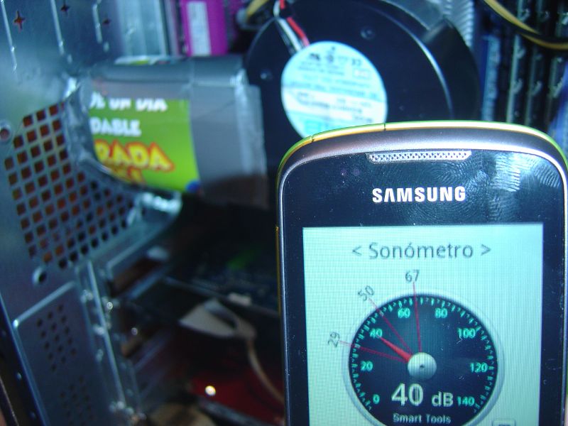

¿Prueba de sonoridad de andar por casa? aplicacion sonometro para android:
La precision del cacharro puede ser como la del mear de un borracho pero como referencia, puede valer
Dr. Cooler solo: 52 DB
Dr. Cooler + ventilador frontal de caja: inadmisible, no computable.
Ventilador DELL solo: 40 DB
Ventilador DELL + ventilador frontal de caja: 52 DB (aiba! lo mismo que al principio... quita quita)
Me quedo de momento rulando solo con el ventilador DELL y el de la fuente de alimentacion

, sencillamente hay que confiar en el ajuste de rpms del propio ventilador con su sonda de temperatura.
Viendo que una señal sale del ventilador a placa y la otra al reves, estoy por cortar el cable blanco por si las flys, no vaya a ser que acabe jodiendo algo en la placa
. Acabo de recordar que hace un par de años se murio el anterior DELL fan y le habia cascado un ventilador de P4 temporalmente, pasandome lo mismo al arrancar y dando error de falta de señal rpm (aunque podia arrancar manualmente tras la advertencia) y aunque el ventilador rulaba, al no tener regulacion propia de rpms se quedaba en full power todo el rato metiendo ruidaco majo.
http://www.badcaps.net/forum/showthread.php?t=9368
http://pinouts.ru/Motherboard/dell_fan_pinout.shtml
1- Sense: yellow or white // from fan
2- 12 V: red // fix voltage
3- GND: black
4- Speed: blue or green // from mainboard
5- NC: unused
Se ve que mi ventilador envia señal rpm y no pwm, que es precisamente lo que necesitaria enviar por el cable azul del viejo Dr. Cooler, asique simplemente se manejan señales entrantes vs salientes. Ademas se ve que hay ventiladores DELL con 4 cables que envian ambas señales pero el mio nop, solo envia rpm y la gigabyte no se cosca
