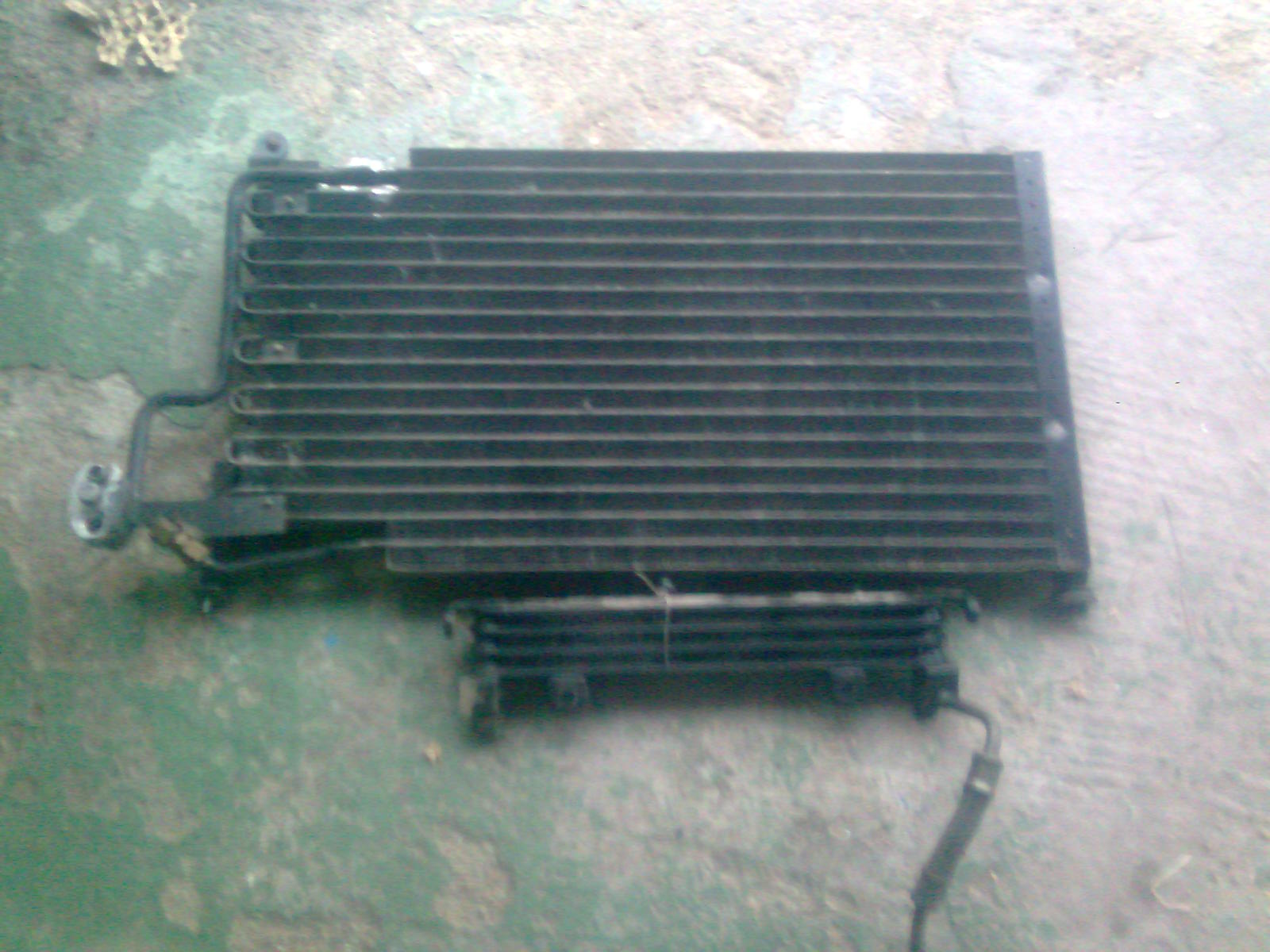

y otra duda, el radiador de aceite del motor es bastante pequeño, suficiente supongo, pero dado que el motor ahora seguire calentandose igual y el radiador recibira menos aire (ira a menor velocidad el car cross) alomejor seria bueno montarle uno mas grande.... el del anticongelante si ira mas grande.
EDITO: soy muy bruto, lo se, pero cumpliria el radiador del aire acondicionado del calibra para radiador de aceite? aguanta bien presion y temperatura? se que es muy grande pero iria detras del asiento mas o menos asi que no refrijeraria mucho....

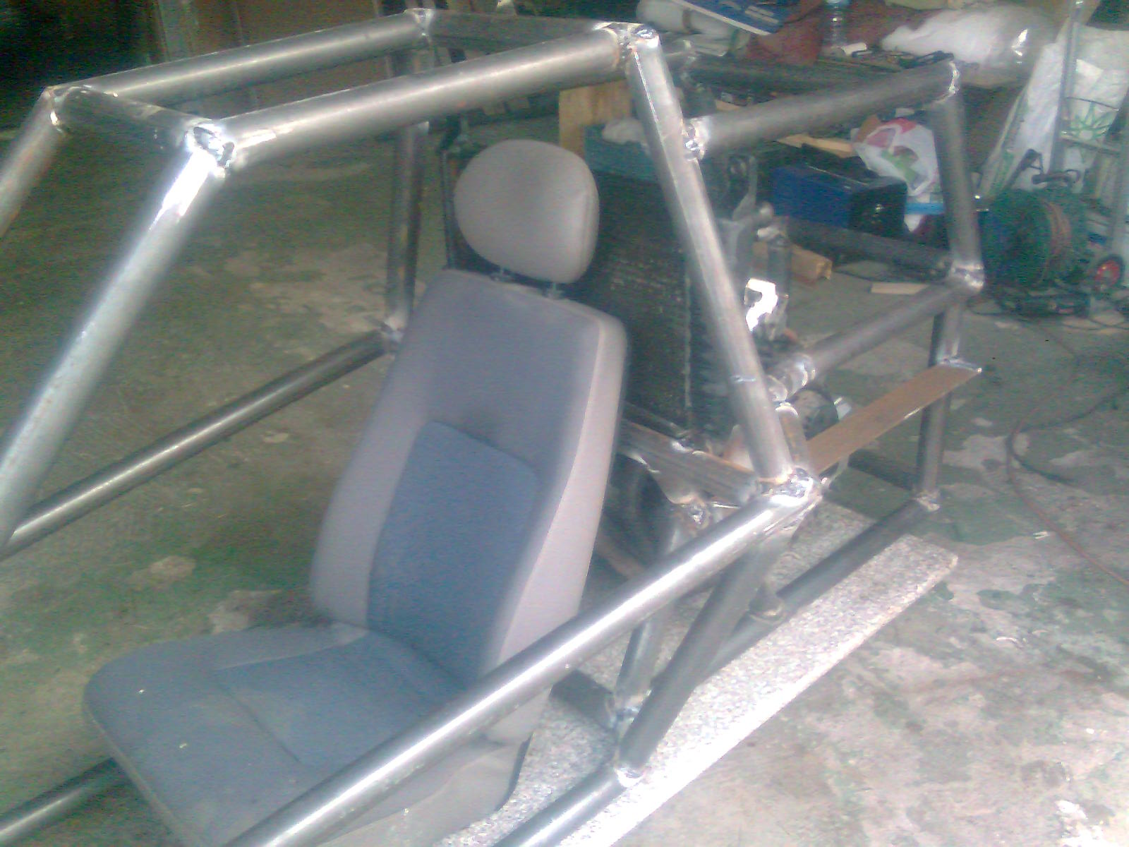

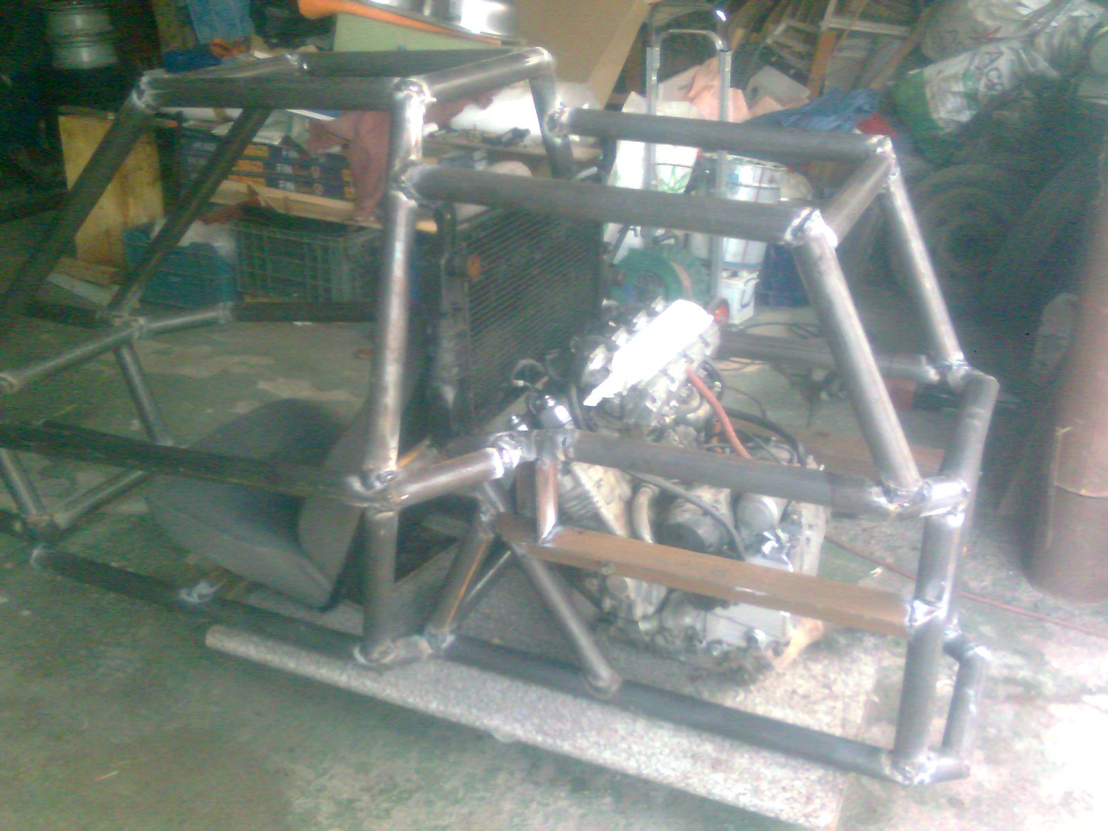

ya estoy anclando el motor en su posicion, haciendo los soportes para los asientos y buscando sitio al radiador (queda algo tapado por el asiento pero es un buen sitio, protegido de piedras y golpes)

Te vas a abrasar la nuca :jaja:
