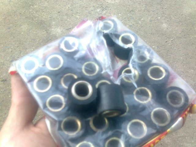

llegaron los silenbloks (2cm de largo, 2 cm exterior y 1 de interior) :
anunciaban 20, pero vienen 25 :razz: de todas formas son cortos, asi que he comprado otros tantos, y los pondre de 2 en 2.

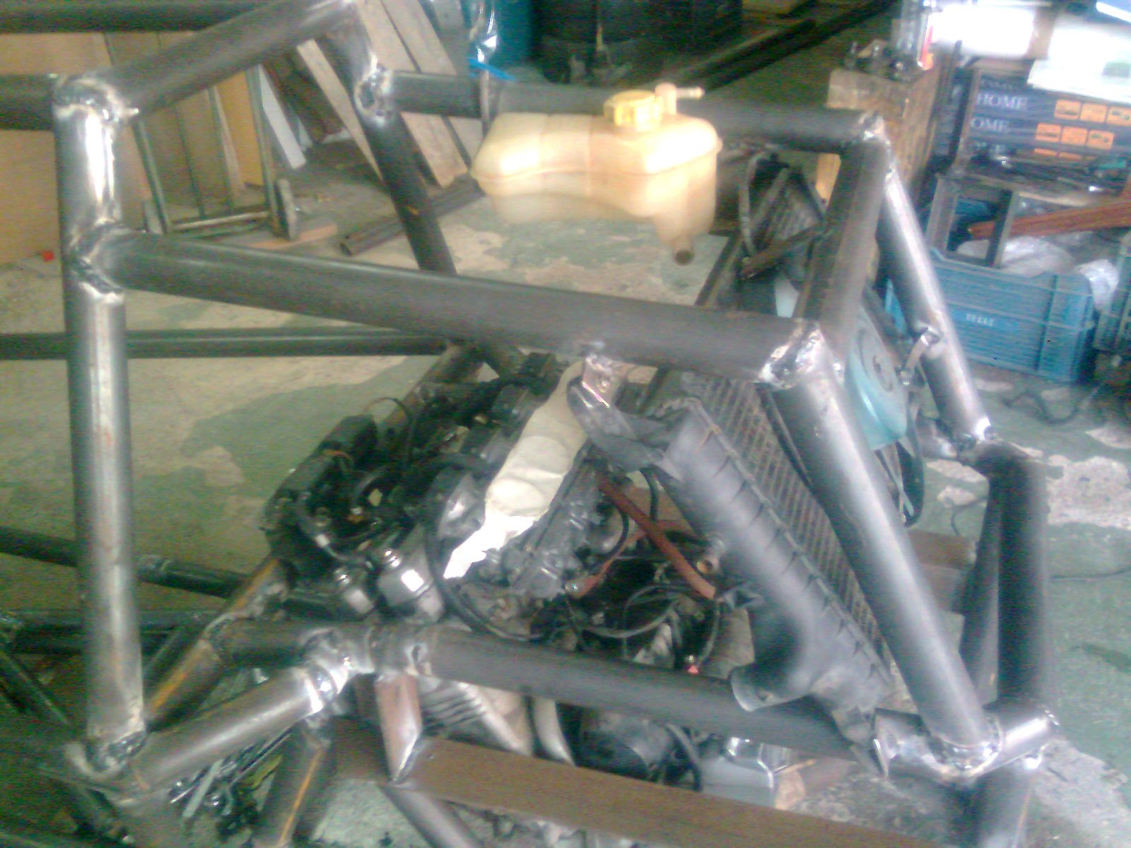

tambien tengo ya montado el radiador, el ventilador y el deposito del anticongelante:

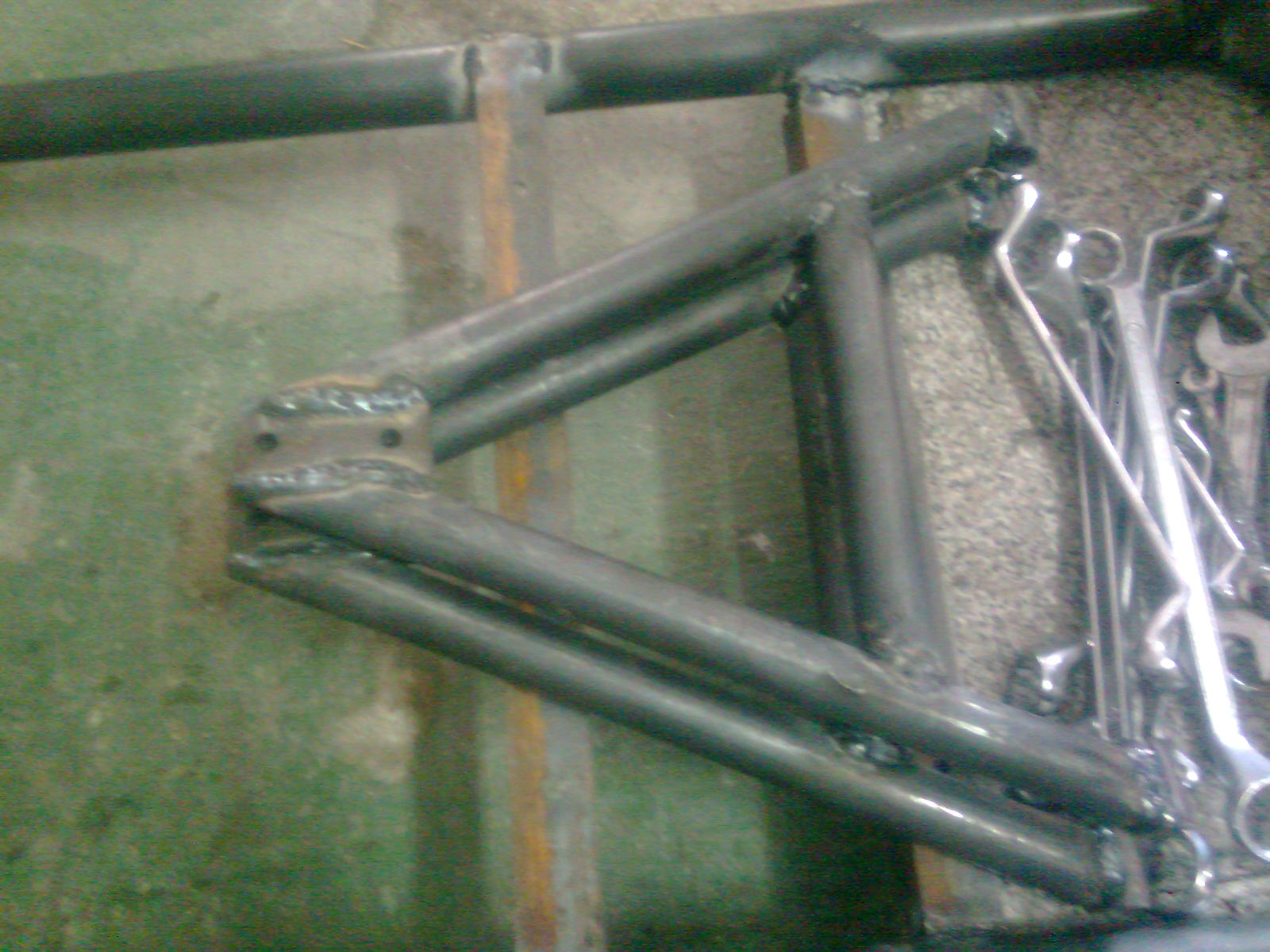

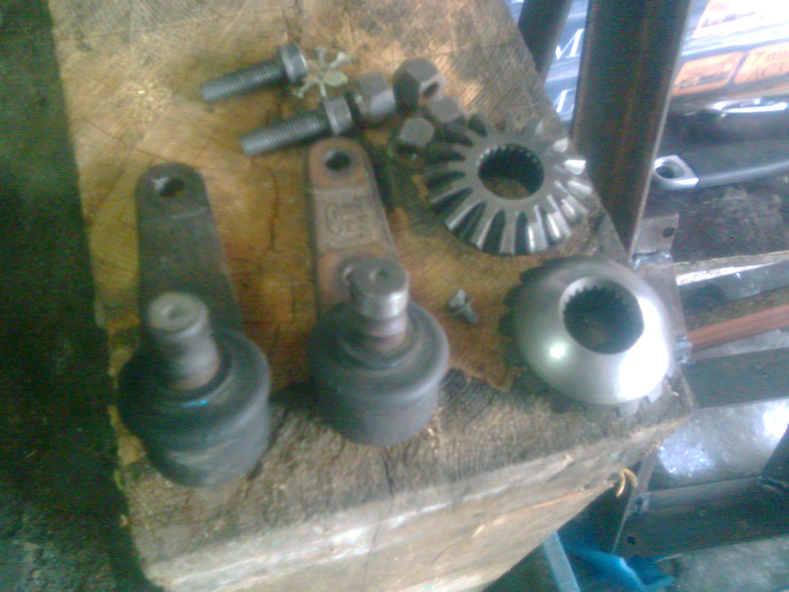

sacadas las rotulas de los trapecios de serie, sacados los engranages del diferencial que usare para encajar los palieres y echos 2 trapecios, los delanteros inferiores:
Re: Kit-Car
hey, asegurate que haces una buena penetracion en esas soldaduras de trapecio. Son las partes mas criticas
Re: Kit-Car
gracias por el apunte :pulgar: he soldado y repasado todas las soldaduras un par de veces almenos, supongo que aguantaran :roll:

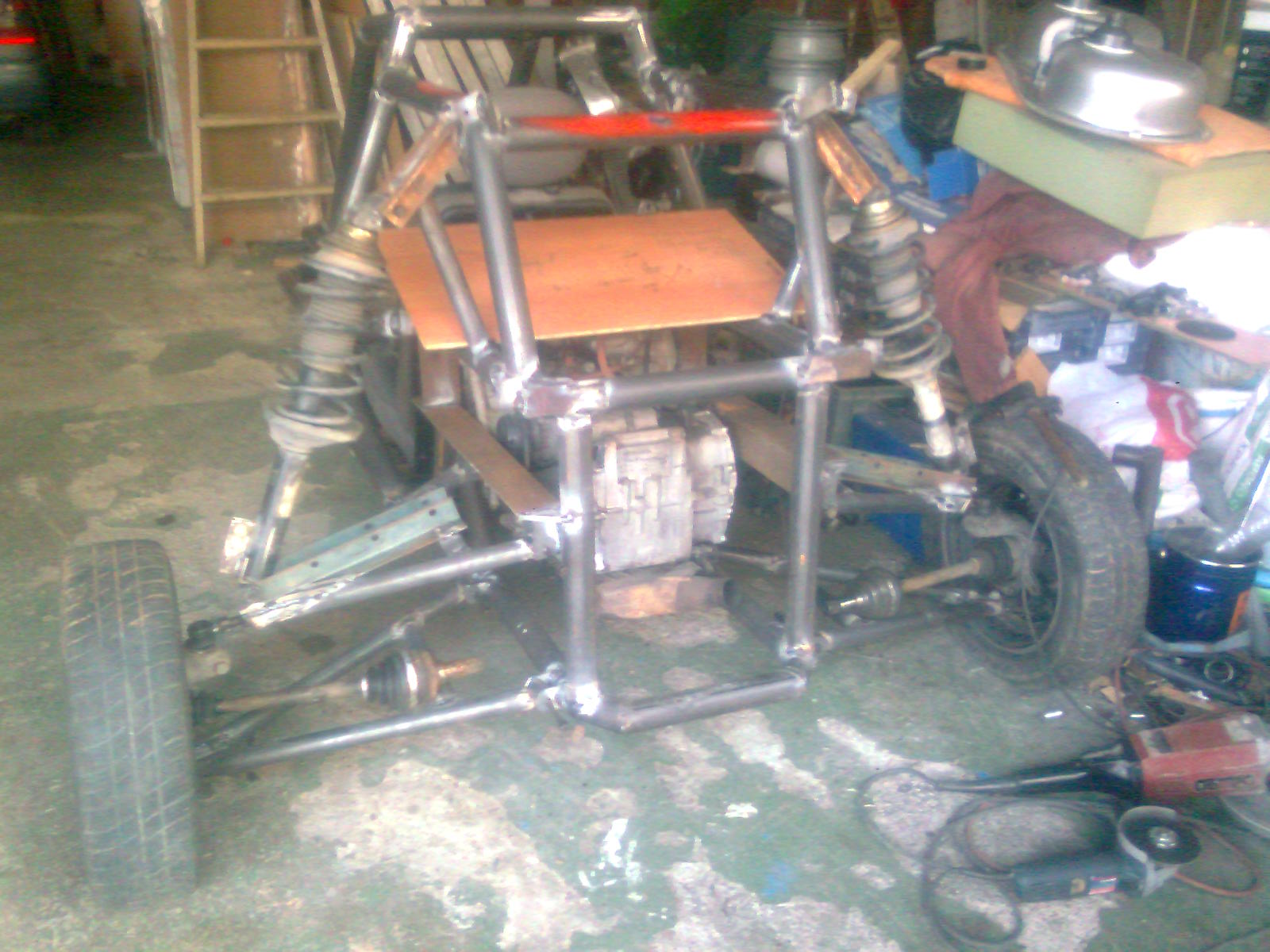

ya esta la parte trasera montada provisionalmente para empezar a fabricar el eje....
