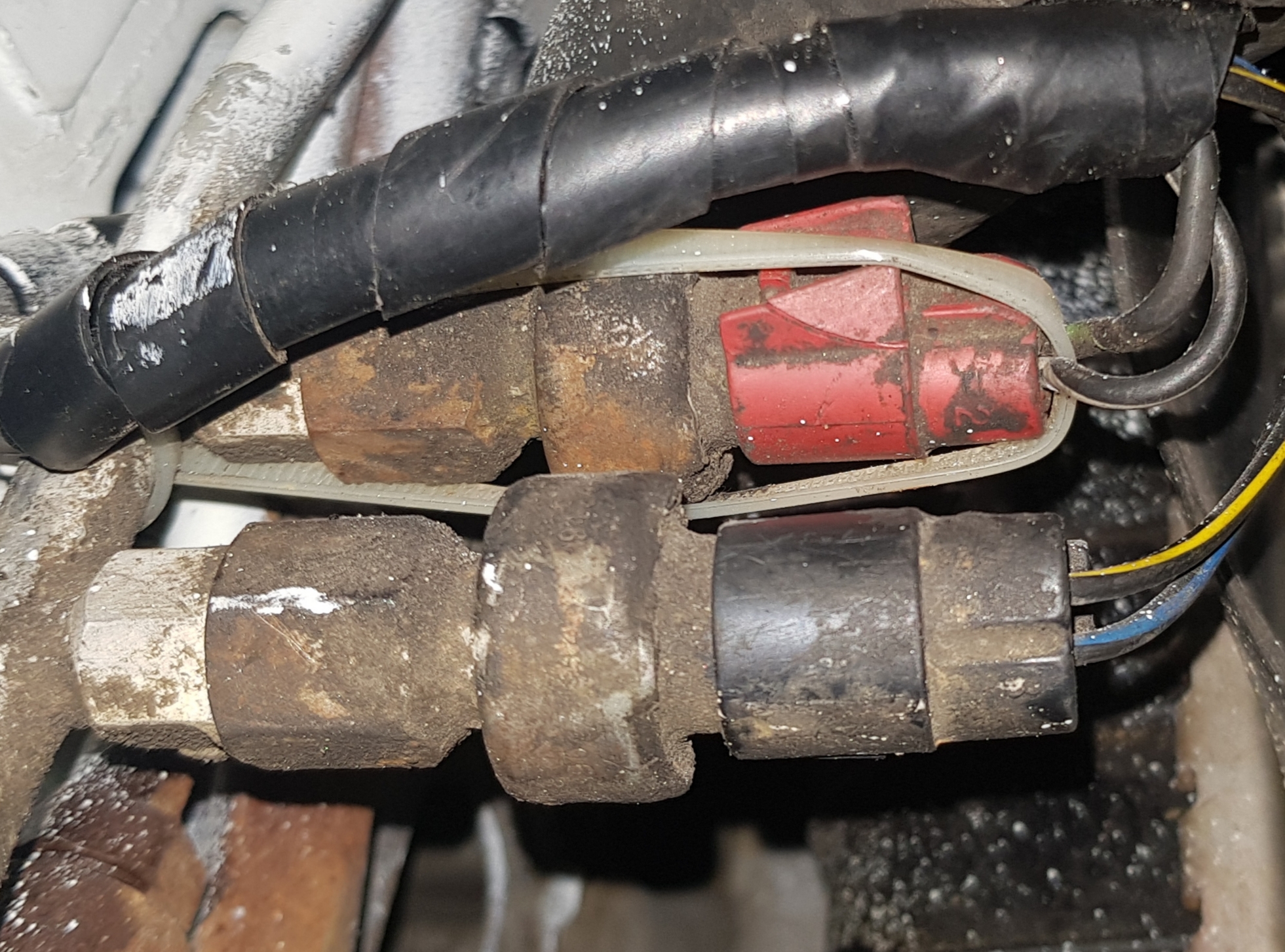

Hola levanto este hilo por que he anulado el compresor y quería sacar algunos tubos de aire acondicionado que quedan sueltos.mi duda es que hay un tubo de los que tengo que quitar que lleva dos sondas y no se si desconectandolas me puede influir luego a la hora de que me salte el electroventilador de refrigeración (no confundir con el electro del aire acondicionado).
Tengo esta duda por que leí aqui que algun forero no el saltaba la primera velocidad del electro y tengo dudas de si pudiera ser por desconectar esas sondas de los tubos.

Esos son los sensores de presión mínima y máxima, sólo influyen para que el compresor arranque si tiene gas suficiente o se pare en caso de exceso de presión para que no reviente todo. Dale sin miedo

Pues al mío ahora sin compresor poca presión va a notar asi que...... lume neles¡¡¡¡
Gracias alan¡
