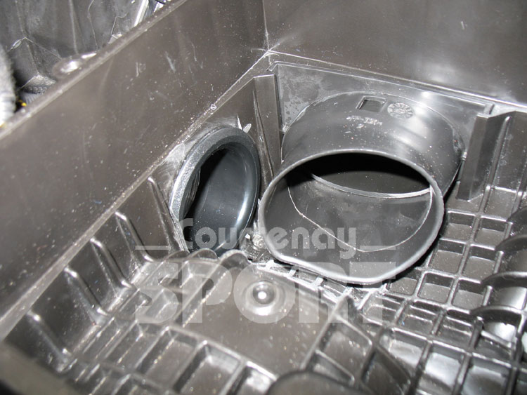

Haber, me he leido el post entero, perooo como soy un zoquete :cuñao: #-o , mi pregunta es, tengo las mismas perdidas por ejemplo en mi Corsa GSI 1.6t con 200cv con la admision Dbilas Flowmaster 2 que me compre, frente a la de serie? mas que nada por que la admisión me ha ayudado a sacar un tubo a la parrilla frontal antes cogia el aire de la aleta derecha (la verdad aun puedo acoplarselo al de serie la flow pipe), y el filtro en si es mas grande, pero en su interior lleva un K&N, y ami eso de joder el motor no me hace NPG, sigo religiosamente y propagando por todos los lados las savias palabras de TELVM sobre el monografico de aceite motor, y ahora me pondre a predicar con los fistros conicos xD, de todas maneras dejo dos links con varias mods que se le pueden hacer al corsa (supuestamente para mejorar)

De las fotos no se pueden sacar conclusiones porque no se vé casi nada; habría que estudiar bien in situ la admisión standard del Corsa ese.
Pero muy probablemente con apañar un poco la de serie el aire correría DPM, y te ahorrarías un dineral en monsergas. Los finstros kónikos no valen NPTPC.
El rollito 'large bore inlet pipe' de Courtenay tiene buena pinta así de lejos, pero algo así es muy fácil apañárselo uno DIY por perra y media, en vez por de 35 esterlinas.

Mensaje por Makiaveliko »
OK hechas las fotos con retoques de cutrepaint, ahi las dejo jajaja :chondo:
1ª Foto: admision de serie, por donde entra ahora mismo sin mods:
desde esta entrada de aire, sale un tubo plano asta la aleta, cogiendo el aire casi del paso de rueda delantero derecho
2ª Fotodo adminsion de serie por donde se agujerea para hacerle la modificacion de courtenay:
3ª Foto, filtro de serie interior:
4ª Foto, filtro de serie interior, con mod de courtenay:
http://www.courtenaysport.co.uk/images/ ... 1_sm_w.jpg
5ª Foto del filtro de serie montado hasta la parrilla, mod courtenay
http://www.courtenaysport.co.uk/images/ ... 3_sm_w.jpg
6º Foto, corsa OPC de serie, con indicaciones de donde coge el aire:
7º Foto de mi coche actual con la dbilas puesta:
Espero que esta info os sirva para tener un poco mas claro por donde van los tiros

Re: [INFOX] FILTROS CONICOS, "VERDADES INCOMODAS"
El tema Courtenay sigue siendo lo que más me gusta. Yo lo acompañaría de amputación de la trompeta oblonga de serie y cegado del agujero que deje en su pared lateral del airbox. También le pegaría un repaso con lija a la boca de llegada Courtenay, para suavizarle las aristas y redondearla y atrompetarla bien.
Incidentalmente, vaya huevazos la PELO parir un 'OPC' sin toma RAM en el morro :roll: .
Se te ha olvidado tirarle una foto al interior de la tapa del airbox de serie, donde se vea la trompeta/boca de salida hacia el caudalímetro.
Cachis, que mal rollo tener que obligar al aire a tanto giro y pirueta dentro del airbox entre una trompeta y otra.
