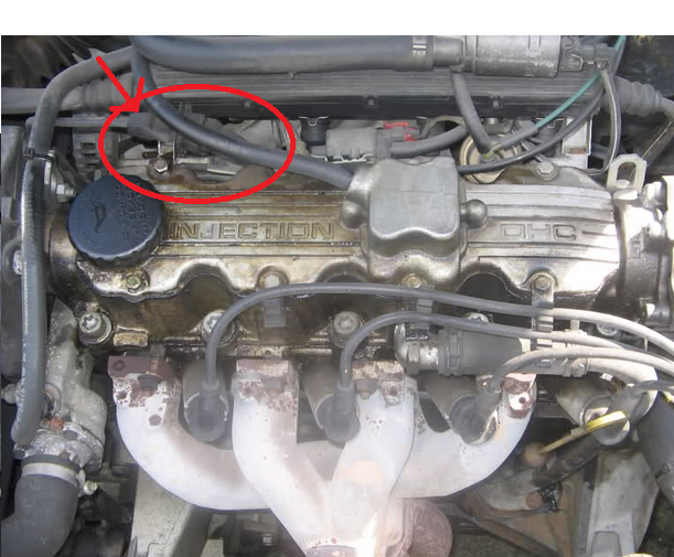

Se me ha roto el conector del generador de impulsos de cigüeñal (creo que es de eso, que alguien me corrija si es otra cosa), y lo he conectado uno por uno sin caperuza. Tiene toda la pinta de ser eso no?
Os dejo una foto (no es mi motor, es una foto de internet pero bueno xd)
Es el de la izquierda, que su cable baja por la carcasa de la distribución.

babuino escribió:Haber, ya he limpiado los inyectores. Me dijo que estaban bastante bien, y que tenia una junta un poco estropeada, pero nada importante. He cambiado todas las toricas y los microfiltros
¿Lo has llevado a taller o lo has hecho tu?, ¿cuánto te ha costado todo?

Mensaje por pedroo »
si ese conector es el sensor de revoluciones del motor http://www.oscaro.es/sensor-de-revoluci ... 44-2466-gt osea se esto, y si que es posible que te falle eso porque es lo que capta las rev/min y la posicion del cigueñal y se lo chiva a el ECU

Mensaje por babuino »
Ire al desguace que hace poco entro un calibra y lo tienen alli todavia. Probaré aber si funciona....
Al final lo compré nuevo. Antes de cambiarlo probé a arrancar el coche y no arrancaba, y ahora e puesto el nuevo y lo mismo.
El coche hace como altibajos al girar, suena fuerte y como que baja las revoluciones del arranque y se queda sin fuerza.
La batería esta cargada a tope.
Alguna idea sobre que puede ser??
ya supongo que si, pero ¿has revisado el estado del cableado del coche? especialmente los de masas y la ECU.
