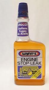

NO añadais aditivos para reparar problemas mecánicos, que la liareis mas gorda a medio plazo... #-o
Ese aditivo comentado puede hacer dos cosas: gelatinizar en presencia del aceite, para tapar poritos (y pegarse a las paredes internas del motor, del filtro, etc...) o simplemente hacerlo mas denso para evitar goteos (y para eso, meter un 20w50, mas barato... :P aunque castigareis el motor en frio IGUAL....)
No hay liquido tapafugas de ninguna clase que no vuelva luego para morderos el culo 8-[
Suerte!! 8-[

Tropic escribió:NO añadais aditivos para reparar problemas mecánicos, que la liareis mas gorda a medio plazo... #-o
Suerte!! 8-[
Si tropic...Los tapafugas aguantan dias y lo suyo es reparar lo que hay roto....pero sabiendo que alfinal tendra que abrirlo ...por probar que no falte 8) .. por cierto si es un Vástago de Valvula lo que tiene mal o varios no habra nada que hacer ...
Ten encuenta que con el botecito se pueden descartar algunas cosas... :twisted:aparte a este motor le pusieron agua en vez de anticongelante y tiene corrosion...vete a saber de donde este tocado... :idea:
Última edición por christine el Jue, 27 Sep 2012, 02:53, editado 1 vez en total.
