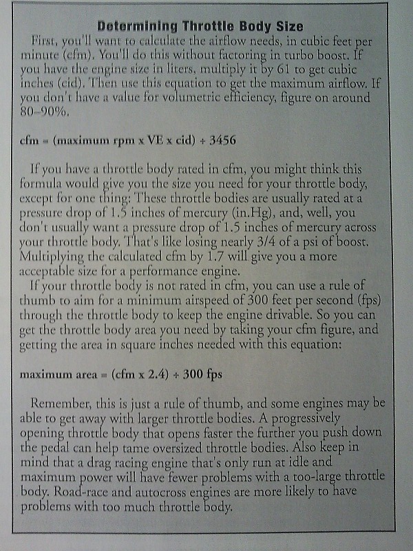

Un poco más de lo mismo, a ver si te apañas con la lectura fotografiada, que mi patata escáner dice que no rula si no tiene tinta :rolleyes: :lol: :

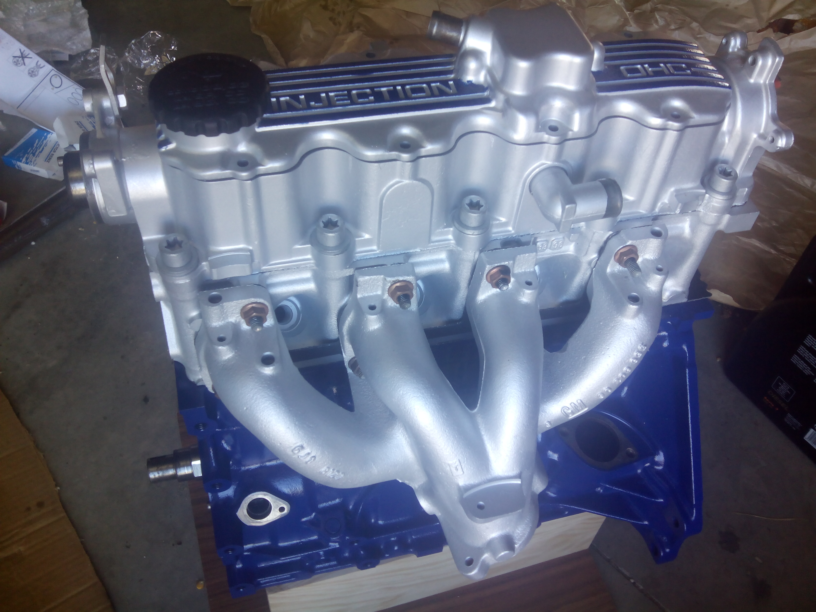

Bueno, pues voy a actualizar un poco el tema, que lo tengo bastante parado:
Al final el tema caudalimetro, lo que he hecho es dejar todo de serie con acelerador del omega.

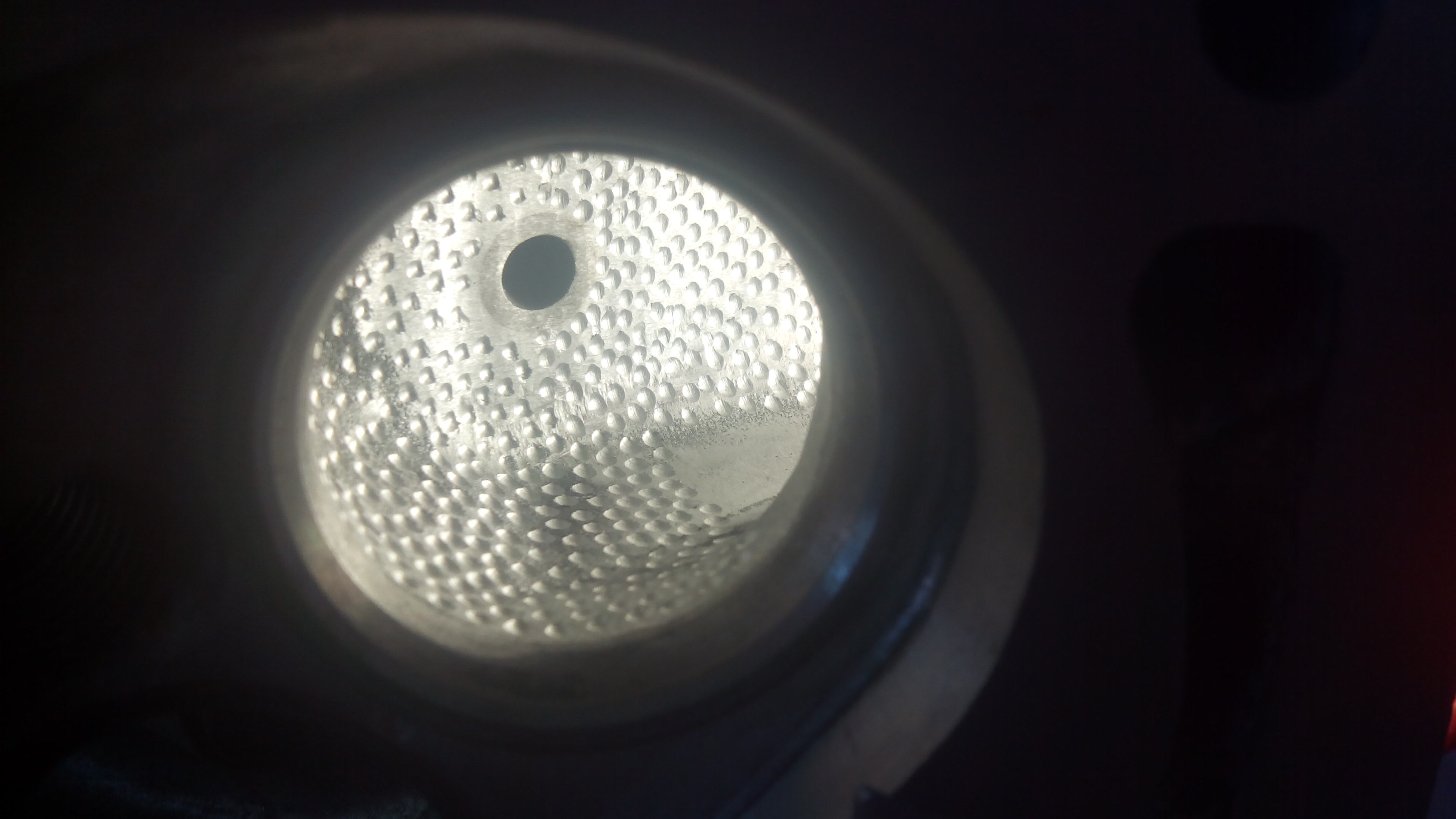

Ports de admision con guias de valvula recortadas y textura de pelota de golf.

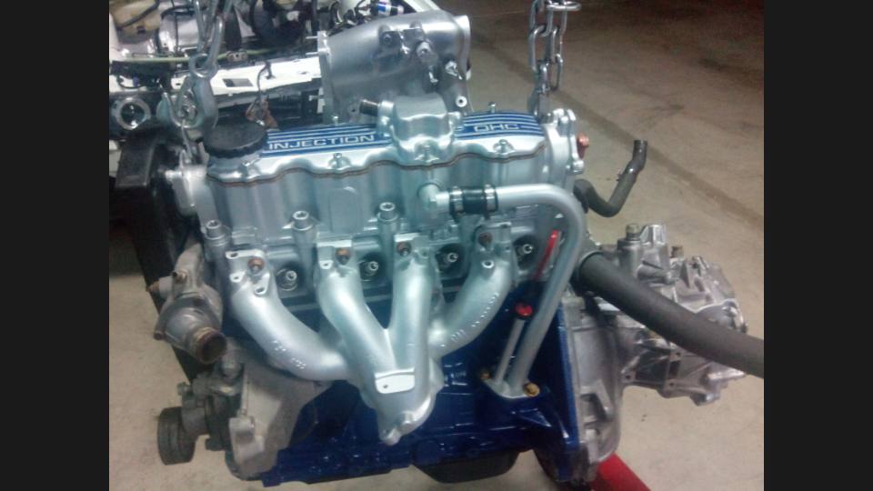

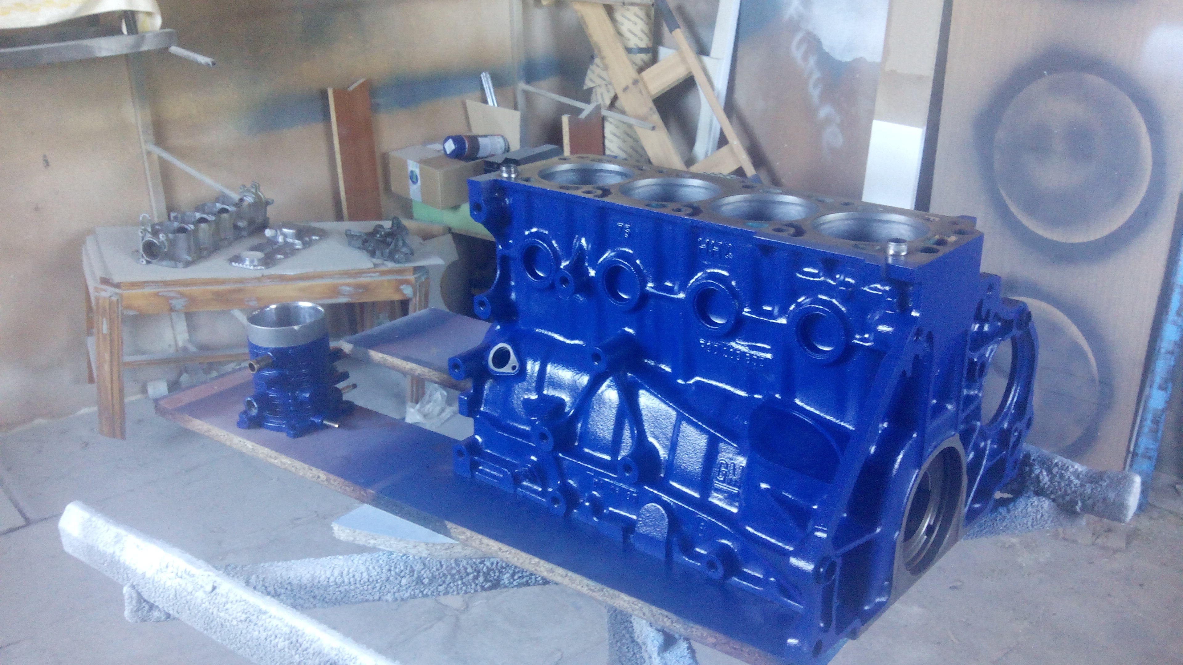

Bloque motor con cilindros rectificados y culata planificada con SG's y valvulad pulidas, todos los segmentos, retenes, tornillos y juntas van nuevos
El motor lleva pistones seh sobremedida y arbol seh.
De momento esto es todo a falta de acabar de montar y meterlo en el coche para hacerle el rodaje.

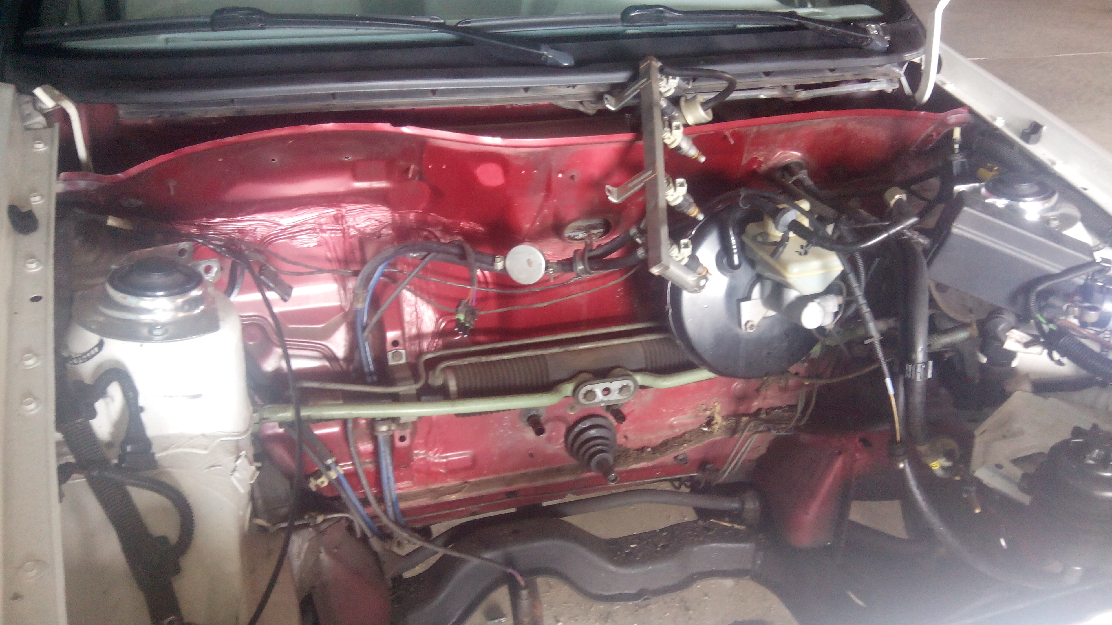

Re: cambio de C20NE a 20SEH en astra

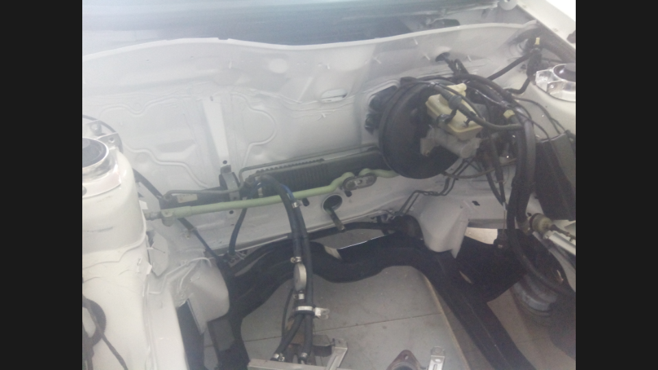

Vano motor limpiado, quitada la manta del cortafuegos que estaba en mal estado y pintado de blanco, que aun habia zonas granates.

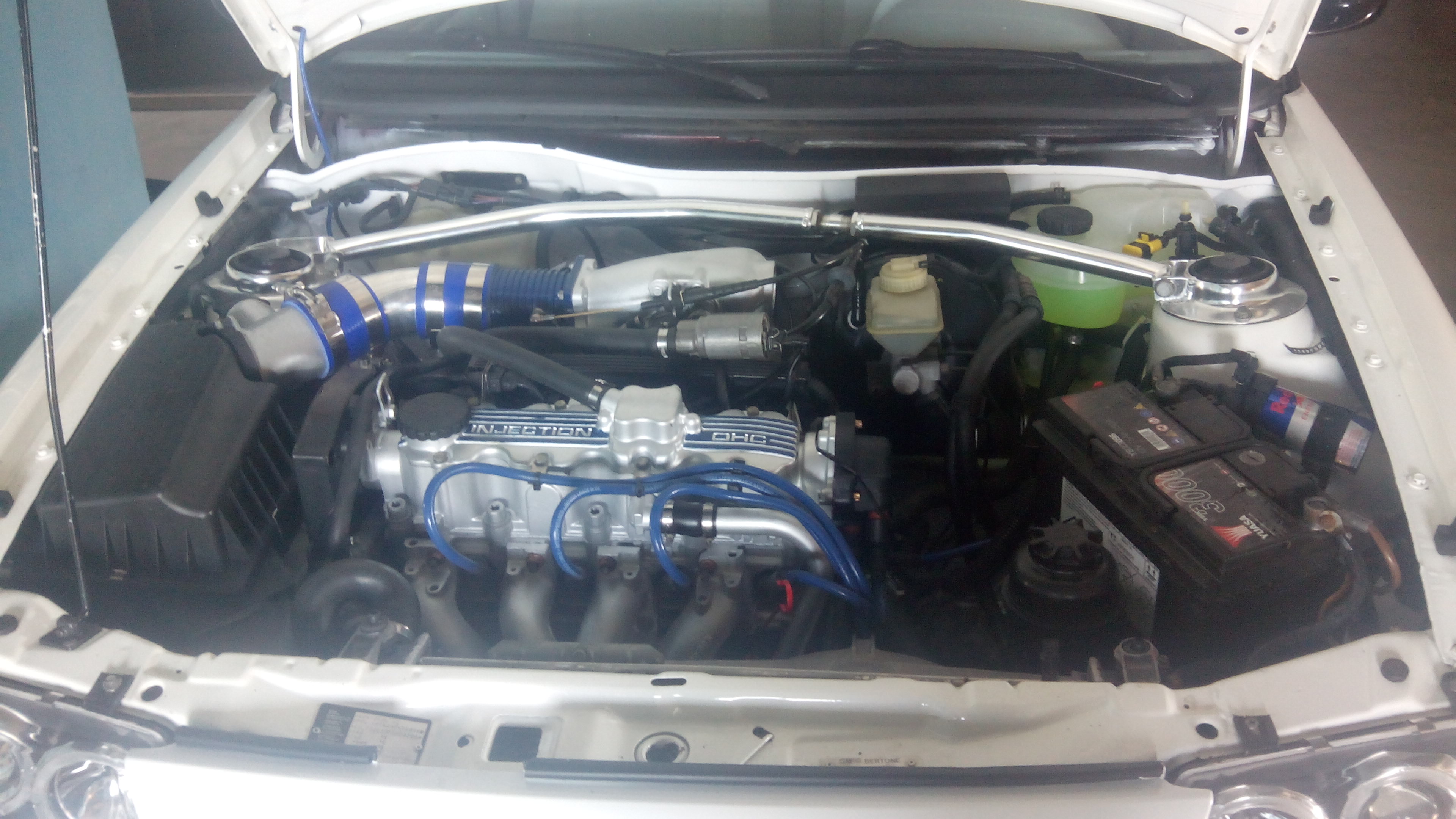

Motor montado y metido:
Ya esta hecha la primera parte del rodaje como se recomienda en este hilo:
viewtopic.php?t=2085
Los primeros 50km, todo bien por ahora.
