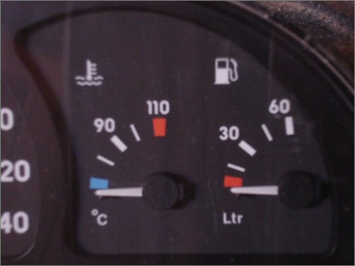

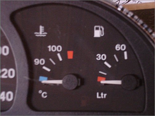

Re: REFERENCIAS TERMOSTATO FRESQUITO, POR MOTORES :-)
NeWbIe_SLMNK escribió:... un cuadro de "los mentirosos", que marcan aproximadamente unos 10º C menos de lo que realmente hay ...
... Los marcadores que indican la temperatura justa creo que son de los mas modernos ... ... se ve subir la aguja hasta los 100º que es lo que hay de verdad ...
... en el caso de los cuadros "viejos" lo normal es que la aguja marque siempre unos 10º C de menos ...
Confirmo:
Temp Gauge - Early 001.jpg (30.53 KiB) Visto 11851 veces
Temp Gauge - Late 001.jpg (38.73 KiB) Visto 11851 veces
