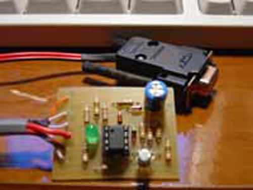

Bien!! ya tengo el circuito, solo me falta montar los cables que salen del integrado al PC y al Cali. Pues bien, ahora viene el "poblema", hay 6 pines y se supone que 3 van al PC y otros 3 al Cali, peeeeeeeero ahi es donde no me aclaro, porque tambien hay una toma al negativo y otra al positivo :-k a ver si alguien me hecha una mano con esto, que estoy impaciente por probarlo, pero no se como van los cablecitos (tambien necesito saber a cuales pines hay que soldar los cables que salen al pc en los correspondientes pines en el puerto serie, y como conecto el cacharro al coche). Solicitando ayuda para despegueeeeeeeeeeeeeee :lol: :lol: .
P.D.: Aunque el PC en el que se va a hacer las pruebas es de "desguace" tampoco es cuestion de petarlo en la primera prueba xDDD.
P.D2: En cuando pille la camara le saco un par de fotos al circuito y las subo para que lo veais montado.
Una fotico del circuito en el primer post:
Y una posterior interpretacion de un "letronico pofesional" :cuñao: (ampliada)
Tropic escribió:Mi interpretacion:
Conector DB-9 (patillas rs232)
Pad 2 - RX - Patilla 2 del DB9
Pad 3 - TX - Patilla 3 del DB9
Pad 4 - GND - Patilla 5 del DB9 (Signal Ground)

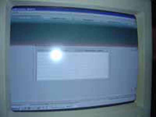

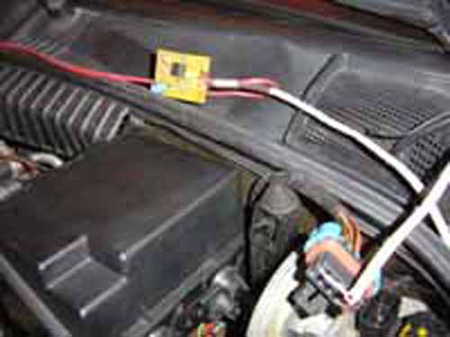

Bien, ya he probado el cacharrito con el OpelScanner de marras............ y tantachantachaaaaaaaaaaaaaaan........... no funciona xDDD. El tema es el siguiente, en principio el led del integrado parpadea como si hubiese dialogo con la ECU, pero el programita de marras despues de tirarse un webo de tiempo esperando a dar datos en pantalla, acaba por desistir. He probado 50 mil formas posibles, con el contacto puesto, con el coche arrancado, sin contacto, dandole a start al programa con el contacto puesto y luego encender el coche.... y nada, el error sale en el cuadro (por cierto me sale el 12 y creo que es el que corresponde al conector del test xD, lo vere con calma). He hecho otra prueba, poniendo 3 de los 4 cables del conector al aparato y dejando el K-Line sin conectar, darle a start al opelscanner y observe una cosilla, el parpadeo ya no era el mismo, parpadeos ritmicos con mas tiempo de iluminacion que estando conectado. Teniendo el K-line conectado el led se ilumina dando parpadeos cortos y mas o menos ritmicos. En fin, he revisado la instalacion de los pines y demas y tiene que estar bien a narices (y sino que baje dioX y lo vea xD). Mmmmmmmmmmm no se que mas comentaros de momento, aahh si, visto que el opelscanner no reconoce ni la ecu en pantalla ni nada, y dado que el anterior dueño de mi cali tenia delante de su casa tirao un omega supongo que para piezas.... en cuanto pueda desmontare el panel del interior del habitaculo para ver la referencia de la ECU, no vaya a ser....... mas que nada por descartar posibles errores... pero aun asi me extraña :-k :-k
Os pongo un par de fotillos del asunto, las pongo con calidad baja, si mas adelante consigo hacer funcionar el tema, prometo mas y mejores fotos :wink: :

Jaaaaaaaaaaaaaajajaaaa funciona!!!!!!!!!!!!!! He estado trasteando con el programita y funciona a las mil maravillas, testeo de errores, muestra datos a tiempo real de la ECU sacando graficas de datos con respecto al tiempo, etc etc. Poblema, que la mayoria de opciones de la utilidad no estan habilitadas por ser una version demo, incluida la opcion de descarga de la Eprom de la ECU.
El problema que tenia era que hay que meter el GND tb al pc, y el conector del foro frances debe tener el conector B punteado con el GND en la placa tambien como lo tengo yo para poder chequear los errores tanto con el opelscanner como con la luz del cuadro, en la variedad esta el gusto :wink: .
