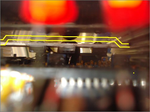

A esto me refería. En la primera se puede ver la banda en la que monté los ISL9V5036P3 con sus respectivas micas y grasa térmica. Al lado del DB9, el DB15 por donde va a salir la conexión con las bobinas y seguramente también la masa. Todavía están puestos los leds, que tengo que quitar.
Noten que quedan a la altura de R52 y R56... (más o menos)
Otra vista de lo mismo:
Y en esta, una vista del interior. Se distingue apenas la ubicación de los transistores, y me parece que quedan muy cerca de R52 y R56.
Es decir, puedo correr la banda disipadora, pero los cables van a tocar los R y también, llegado el caso, la daugtherboard. ¿Los dejo montados así o los monto directamente atornillados en el case?
Porque poniéndolos en el case, quedarían mucho más arriba.
8)

Ponga vd. las fotos más pequeñas, por caridad, que me explota el laptop :lol: .
A mí me gusta esa instalación. Si los IGBTs quedan muy cerca de los componentes de debajo, para separarlos más puedes hacerle a la placa un 'doblez' en forma de 'S' en cada extremo, tal que así:
IGBTs Facrespo 001.jpg (29.52 KiB) Visto 2561 veces

Joder, ya decia yo que no me daban cargado las fotos :lol: y yo pensando que era mi patata conexion via alambre de viña :jaja:
Sigo sin ver bien un par de fotos y viendo la que puso TELVM me pregunto ¿no se pueden montar los IGBTs por la parte de arriba de la pletina pegandolos a la caja? No veo si hay espacio :-k. Si esa parte de la caja no va a estar pegada a nada "derretible" en el coche, la propia caja puede hacer de disipador :-k.

Gracias chicos, por las respuestas. Las dos opciones son válidas. Pasa que me preocupa tanto el calor que puedan generar los ISL como la posición de los cables.
Los cables, independientemente dónde monte los ISL, me parece que igual van a pasar cerca de algún componente.
