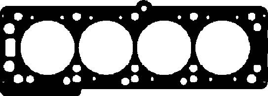

En vista a la inminente operacion que tengo planeado hacer a mi x20xev , en busqueda de juntas de mejor calidad para prevenir en un futuro a corto o medio plazo aumento de potencia , estado recolipando algunos datos y similitudes entre motores que me gustaria dejar reflejado en este hilo .
Mirando por la web de oscaro no solo las juntas del x20xer son completamente iguales que las de nuestro x20xev si no que tambien tenemos identicas , pero de mejor calidad ya que estas las hay metalicas y laminadas las del z20let
Aqui paso a poner una junta de z20let
junta culata z20let.jpg (18.56 KiB) Visto 10106 veces

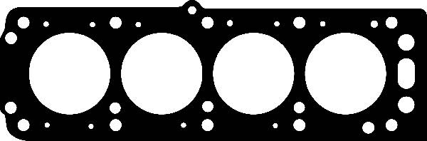

y esta otra es de x20xev
junta culata x20xev.jpg (17.79 KiB) Visto 10106 veces
Ambas juntas son las mismas lo cual si es identica culata la de un x20xev y un z20let igual demas chichiribainas como junta colector admision y junta colector escape para el turbo tambien seran ambas identicas no :twisted:

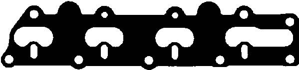

Bueno pues la de admision son a mi parecer ambas clavaditas tambien
Esto es una junta de z20let de un colector de admision
junta admision z20let.jpg (7.53 KiB) Visto 10106 veces

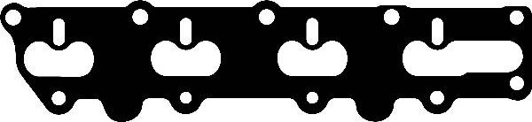

Y esta es una junta del colector de admision de un x20xev
junta admision x20xev.jpg (7.53 KiB) Visto 10106 veces
