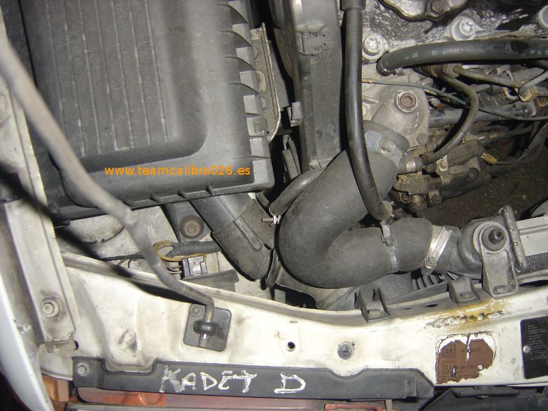

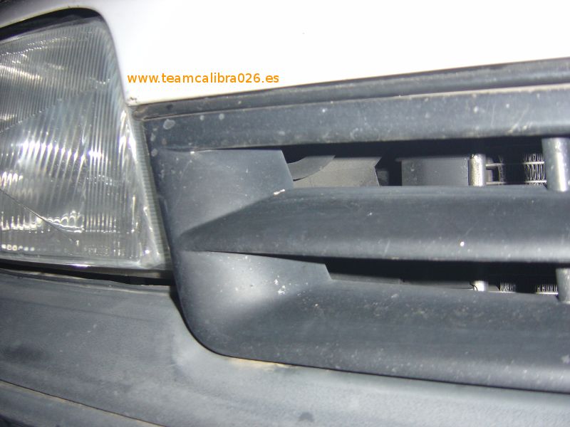

Yo ayer fui al desguace y me fijé que los Astras F llevan una timida RAM en la toma del morro. Aprovechan que su radiador es menos ancho para poder llevarla a la caja del filtro de aire. Ni me lo pensé y me la traje a casa para injertarla en el kadett, pese a tener 50 mm de interior. Con la toma de serie del foco y esa puede ser suficiente y además, cumple los objetivos
:arrow: Toma del morro
:arrow: En forma de trompeta, para mejorar el flujo
:arrow: Que sobresalga un poco. Se ve como la trompeta sobresale de la "pared" de donde está alojada; idem que lo anterior
dicho anteriormente por TELVM:
TELVM escribió:cuanto más 'escondas' la toma, peor tragará. Si la dejas a ras, y encima tapada con una rejilla que tenga mal flujo, mal asunto.
planto un par de fotos. Lo sé, mi movil no es de última generacion :lol:

No se que motor tiene tu kadett pero por lo menos en el diesel llevan una trompeta por detras de la parrilla entre los faros ¿el tuyo no tiene eso? Ojo, no digo que sea lo optimo para una ram pero quiza reubicando esa trompeta y metiendola en la defensa o abriendo un boquete a la parrilla, consigas mejor efectividad :-k

20SEH :mrgreen: nop, éstos llevan un codo que va desde la parte inferior del foco a la parte inferior de la caja de aire :wink: pero no me gusta, poco diámetro y mal colocado.
Los kadett diesel (tuve la oportunidad de ver tanto el astra y un kadett diesel juntos) esta ubicada en mitad del morro pero toma el aire desde una "rejilla" del larguero superior delantero del coche. Aparte de ser la boca rectangular :evil: y va recta hacia atrás del motor...(dificil direccionar el tubo a la caja del aire).
Alan78 escribió:Ojo, no digo que sea lo optimo para una ram pero quiza reubicando esa trompeta y metiendola en la defensa o abriendo un boquete a la parrilla, consigas mejor efectividad :-k
En cambio la del astra (en las fotos) va alojada en frente de la toma rectangular del morro, tiene forma de trompeta....
...y demás que ya he comentado, y está alojada en una especie de caja que apunta a la caja de filtro. La ubicacion sé que no es la ideal, pero por esa toma está el radiador de aceite y me parece que la presión en ese punto puede ser bastante buena, aprovechando algo de venturi que haga la propia calandra. Mi idea es complementar con otra toma la entrada de aire de la caja de serie :wink:

el del kadett escribió:Los kadett diesel (tuve la oportunidad de ver tanto el astra y un kadett diesel juntos) esta ubicada en mitad del morro pero toma el aire desde una "rejilla" del larguero superior delantero del coche.
En mi vida habia visto esa admision. Tengo aqui un kadett 1.7D y la admision es asi:
Esa que has puesto me recuerda algo a la que monta el Astra G 2.2, en el que montaron un airbox como el del kadett (mas o menos) y el tubo de admision sube hacia la parte alta del radiador, se ensancha en forma rectangular y chupa el aire de la parrilla.

pues que curioso, yo he tenido un 1.7D y viendo el del desguace, ambos lo tenían como te lo he puesto. Tirando de autodata salen dos 1.7D, Bosch y Lucas, quizás ahi esté la diferencia, a saber..
Esa "RAM" que has puesto tú es la idea que tengo pensada hacer al mio para complementar la toma que tiene. Aunque la verdad, llama la atención que los calamares tengan mejor admisión que los GSi!

¿El tuyo era un 1.7D o un 1.6D? los primeros kadett diesel eran 1598 cc y luego empezaron a montar el 1688 cc. El que tengo yo aqui es uno de estos ultimos y del año 91. Te aseguro que esa admision, por lo menos hablando de este kadett en particular, no es tan rara porque ya es el tercer motor que tiene y los dos motores viejos aun estan por casa encima de dos palets con su admision original y todos son iguales :razz:. Quiza los primeros modelos utilizasen otro sistema pero... a mi desde luego esa admision por encima del motor no me gusta nada, se come todo el calor que desprende hacia arriba el propio motor :?
el del kadett escribió:Esa "RAM" que has puesto tú es la idea que tengo pensada hacer al mio para complementar la toma que tiene. Aunque la verdad, llama la atención que los calamares tengan mejor admisión que los GSi!
Tampoco te creas que es la panacea esa "ram". Esta tras la parrilla pero en un lateral, no muerde aire directamente y encima tiene el radiador demasiado cerca, cosa que ayuda a calentar las piezas plasticas y a velocidades bajas o a ralenti, se come todo el calor de esa zona :? .
Al GSI no le habran puesto esa toma porque sencillamente al diesel hay que darle todas las ayuditas posibles para arañar algo mas de rendimiento a los pocos cvs que tienen :lol:. El gsi... va sobrado... aunque luego se le pueda sacar algo mas de partido :chondo: :chondo:

vaaale el mio fue 1.6! (no me acordaba porque le tuve 3 días, lo justo para coger todas las piezas posibles y mandarle al desguace, tiene un rico grupo en la caja de cambios, palieres y radiador del GSi, etc, etc... y por 100€ valían muchas piezas de repuesto :jaja: :jaja: )
Si es cierto va alojado en el mismo sitio pero la que tengo de astra va encerrada en una caja (no se si la tuya también, no lo logro ver bien en las fotos). También haría bien en prolongar esa caja hasta enfrentarla a la calandra para que chupe más aire. A mi personalmente me gusta esa ubicación por estar en zona de alta presión, que mejor que detras de la defensa y debajo del foco... :lol:
Nótese que la zona inferior de la luna delantera también tiene algo de presión (no tanto como el morro). He visto algunos que cogen el aire de ahí:
