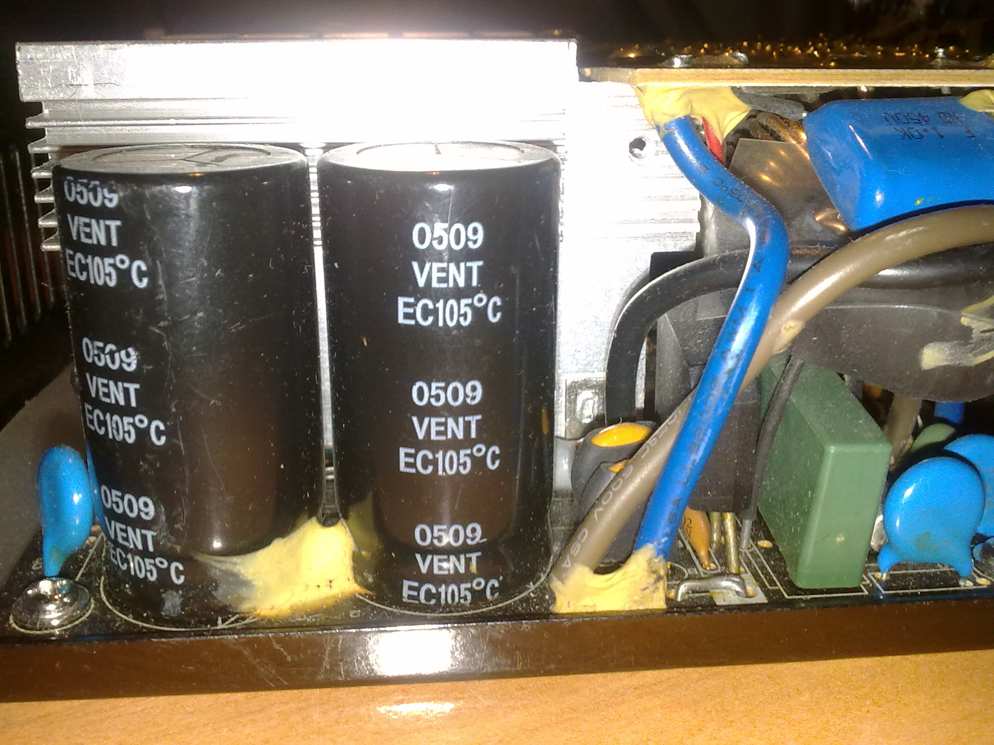

En los caps grandes del primario, si la fuente es eficiente (80+ bronze p'arriba) y/o refrigera bien, no es tan crítico que sean de 85C (aunque mejor si son de 105C). Más grave es que sean KK chinorri 'Crapxon', de la que sencillamente no te puedes fiarCarlos escribió:Ha sido leer en el condensador 85º y parecerme una m el condensador hoiga.

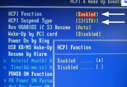

Esta opción está muy bien. Pero... si lo dejas mucho tiempo, se te puede acabar la batería y supongo qeu cuando queda poca de ésta, no se "autoarrancará" para "autoapagarse ordenadamente".TELVM escribió: Como hacer que el PC encienda en un puto segundo (supuestos hardware posmoderno y Windows 7)
Si, no pasa nada porque no hay ninguna pista cerca.TELVM escribió:MKWN10 Doc, ¿habías visto esto?:
En portátiles tal vez; en desktops lo puedes mantener en G1 · S3 (STR) indefinidamente (en términos prácticos, hasta que haya un corte de luz).Garkopeke escribió:Esta opción está muy bien. Pero... si lo dejas mucho tiempo, se te puede acabar la batería y supongo qeu cuando queda poca de ésta, no se "autoarrancará" para "autoapagarse ordenadamente".
IncorrectoSi estás mucho tiempo sin apagarlo de verdad, eso no hay quien lo mueva. Windows se llena de basura que no borra, y al final consume tantos recursos que acaba siendo imposible andar con ello.
Estoy de acuerdo para quien mantenga el PC completamente encendido (ACPI G0 · S0) a piñón fijo 24/7. Personalmente yo no hago de eso.Yo recomiendo un reinicio a la semana, como mínimo, depende de lo que trastees.
ACPI G1 · S3 (STR) = SLEEP (W7, Vista) = STANDBY (WinXP) = 'SUSPENDER'Todavía me acuerdo cuando un profesor de la uni, siempre hibernaba el ordenador "porque no tenía tiempo de apagarlo" y tuvo que reiniciarlo después de dos semanas de estar pegado a él. 30 minutos de reloj tardó en volver a estar operativo.Ley de Murphy: esto pasará en el peor momento.
Hibernado no es igual a suspender.
En hibernado el ordenador se apaga, pero habiendo guardado una "imagen del estado", para que cuando vuelva a arrancar, se cargue igual que estaba antes.
Suspendido, el ordenador está como "en coma", sigue consumiendo recursos. Pocos, pero si le quitas la batería y la corriente, muere.
No sé cuál será la diferencia de tiempos entre hibernar y suspender el ordenador...

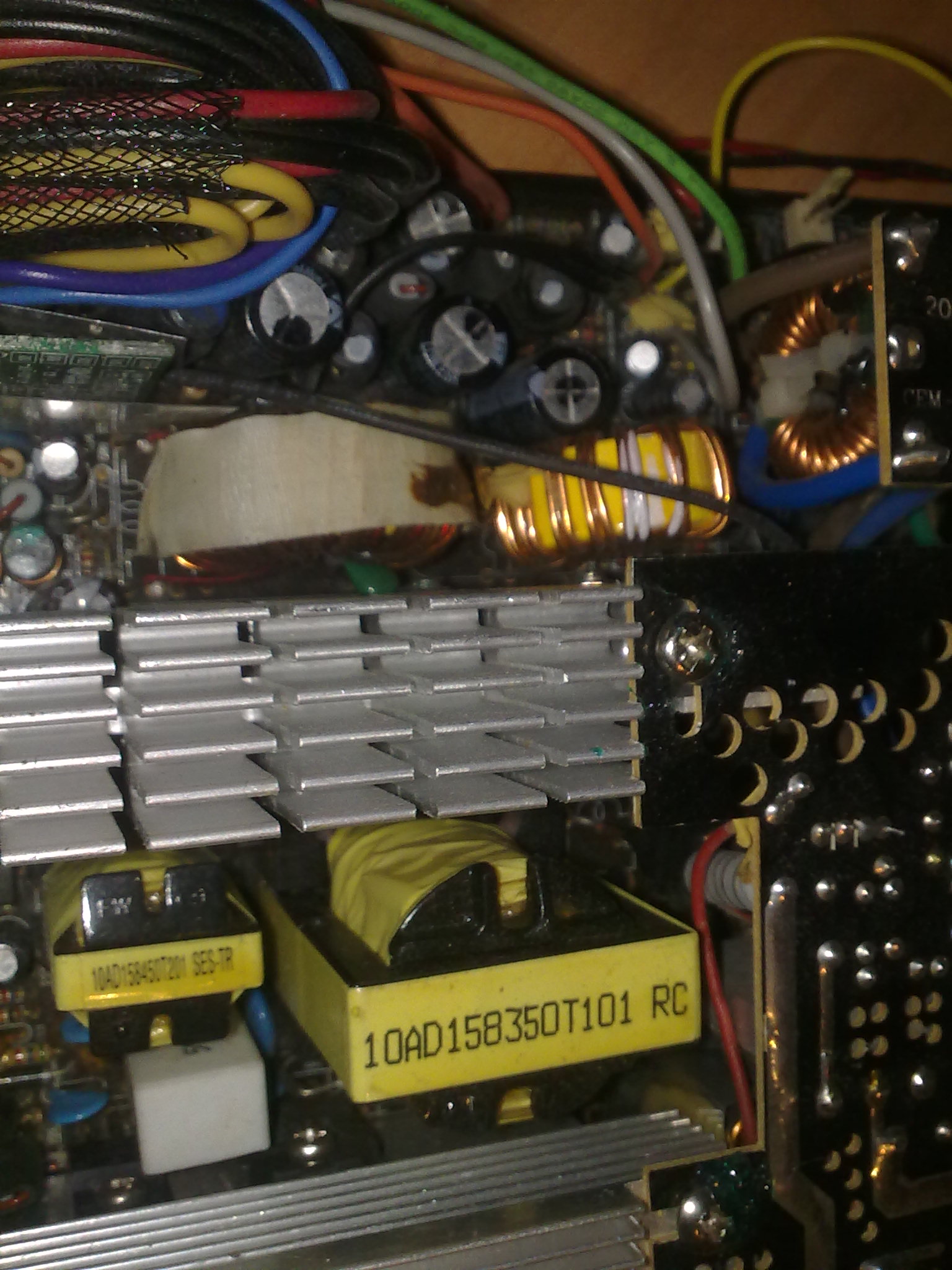

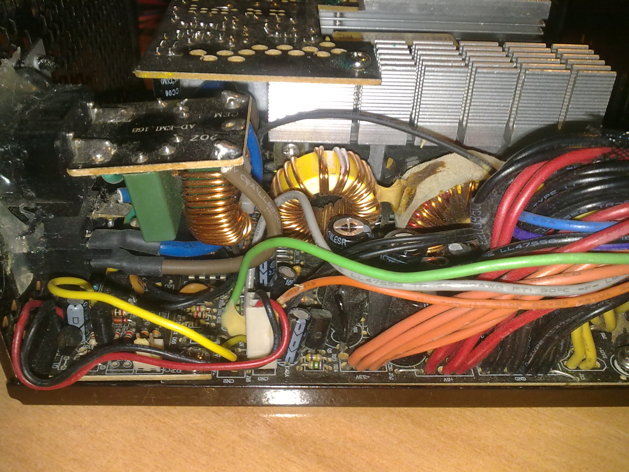

Pues no tiene tan mala pinta. Si no me lío la topología es half-bridge, osoleta y de menor eficiencia, pero se otean buen filtrado input, heatsinks y trafo gordotes, y PI-coils por el output. Los caps son chinorris, pero los dos del primario son 105C. Un buen detalle es que se han dignado enhebrar dos MOVs junto a los big caps:Carlos escribió:Mas fotos de la Tacens.

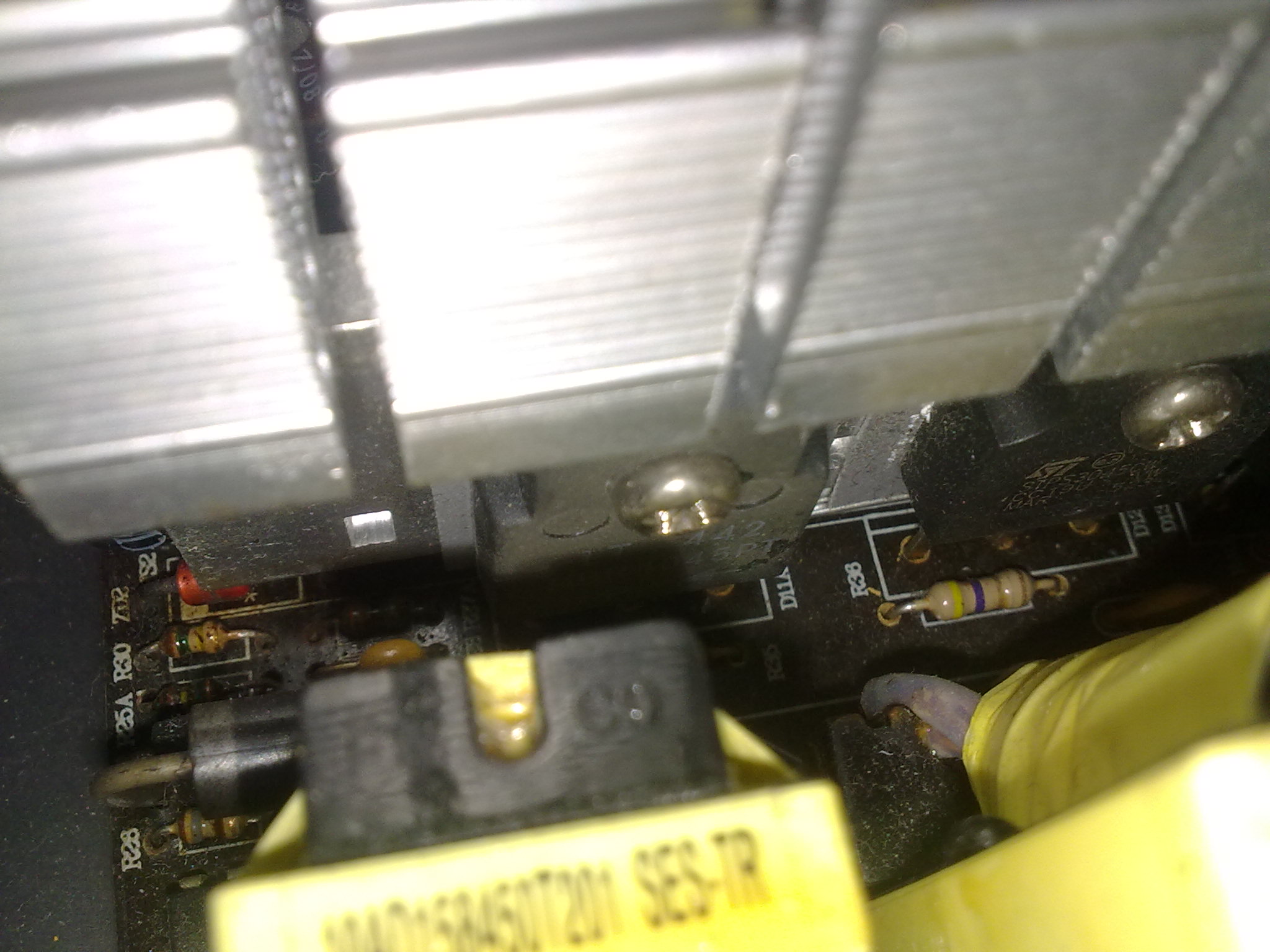

'Que buen rollito' una resistencia de cemento de 5W pegada a los switchers, 'para ayudar a refrigerarlos'.Carlos escribió:
