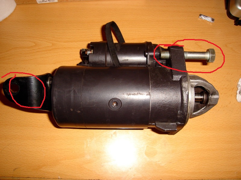

Ya estoy de nuevo por aqui con mis dudas... :lol: , lo ultimo que se me "escojonciao" del submarino blanco es el motor de arranque, tengo uno en camino y me e puesto a desmontar el que no va ni a martillazos.... pero no me sale, e leido el brico que hay pero solo encuentro dos de los tres tornillos que tiene...el mio es un C20NE...
el la foto "robada" del bricox de carlos os pongo los que e localizado y soltado pero no me sale...alguine puede guiarme sobre donde va el otro?...hay que forzarlo para que salga?

Beny escribió:...... e leido el brico que hay pero solo encuentro dos de los tres tornillos que tiene....
Hay que leer mas despacio y fijarse en los detalles.
El motor lleva tres tornillos, dos delante y uno detrás, te falta quitar un tornillo delantero, el truco es que los tornillos delanteros no van igual el uno que el otro, si te fijas en ambos gráficos ves que el un tornillo rosca en bloque y el otro en el motor de arranque por lo tanto van a la inversa el uno del otro.
Eso es que el un tornillo va roscado de la caja de cambios al motor de arranque (que casi seguro es el que no has soltado, el que sujeta una pletina para los cable que van al alternador y motor de arranque), mientras que el otro va del motor de arranque al cambio.
Creo que ahora no pueden quedar dudas.

ok, gracias Carlos

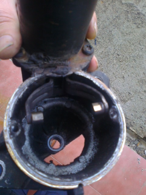

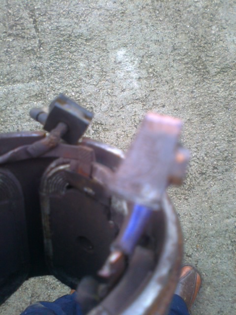

Ya esta fuera...la verdad es que con esas escobillas es dificil que funcionara... como esta el otro en camino y aprovechando el brico intentare "resucitarlo"...

Casi te diría que el problema es el de siempre, la escobilla de masa no hace bien contacto.
Lo se por que al mio le pasaba lo mismo, con la llave en caliente no hacia nada, pero metiendo tensión directa al motor de arranque con el alicate iba perfecto.
El problema es que el motor de arranque Delco-Remy lleva un porta escobillas de mierda que se gira haciendo que las escobillas pisen fatal cobre las delgas del colector.
Parece increíble a primera vista pero es así, solución cambiar las escobillas que estarán ya pachuchas o cambiar el motor de arranque por otro.
Pacheking en su día dijo que hay un modelo mas reciente de motor de arranque con reductora de Opel que nos vale, pero no preciso cual (muy posible que sea de algún motor de Vectra B).

he probado el rele y funciona, lo volvi a poner en su sitio para probar si llegaba corriente al motor de arranque al darle a la llave y arranco asi que deduzco que son las escobillas, mirare precios de unas o de motor completo a ver que sale mejor, gracias a todos
