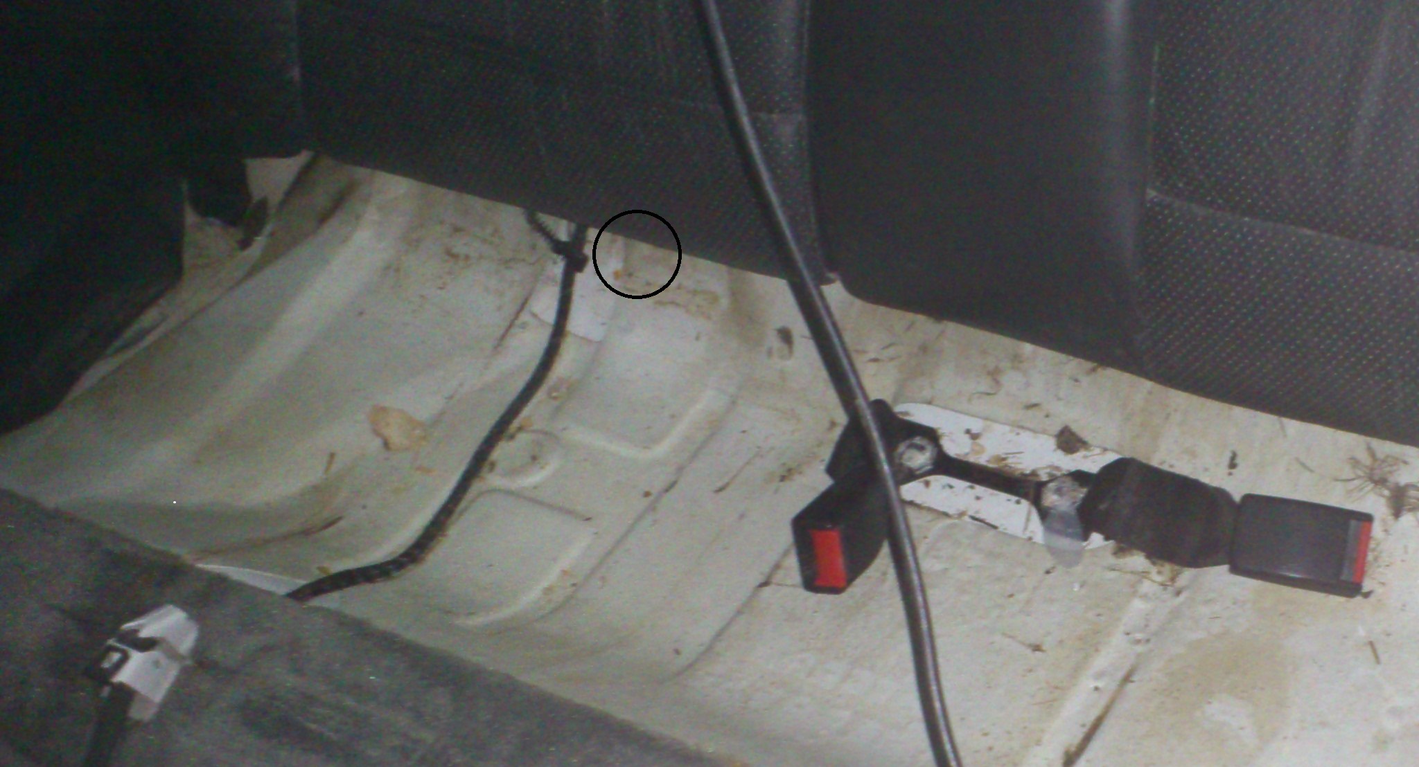

Unai83
Mensajes: 105
Registrado: Lun, 27 Nov 2006, 22:56
Ubicación: Bilbao
Re: Agua en asientos traseros.
Mensaje por Unai83 »
a la altura del respaldo trasero hay un agujero podria haberte entrado por ahi, pero es muy pequeño. Mas o menos esta a la altura de donde te marcado el circulo negro.
__________________________________
Ex-Opel Calibra 2.0. 8v.
Ex-Opel Calibra 2.0. 16v.
Opel Calibra 2.0. 16v Turbo.
Mensajes: 17190
Unai83 escribió:a la altura del respaldo trasero hay un agujero podria haberte entrado por ahi, pero es muy pequeño. Mas o menos esta a la altura de donde te marcado el circulo negro.
Ahi lo que hay es un agujero con un pasamuros de goma donde se cuela el cableado que sale a la izquierda del circulo. Ese cableado es para la bomba de gasolina y el aforador.
