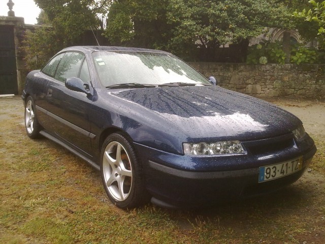

aqui vá una foto del avión!!

Muy bonito .aqui vá una foto del avión!!

bienvenido y bonito calibra disfruta del foro
Re: Problemas electricos, creo!!
Bienvenido! , muy bonito tu coche.
