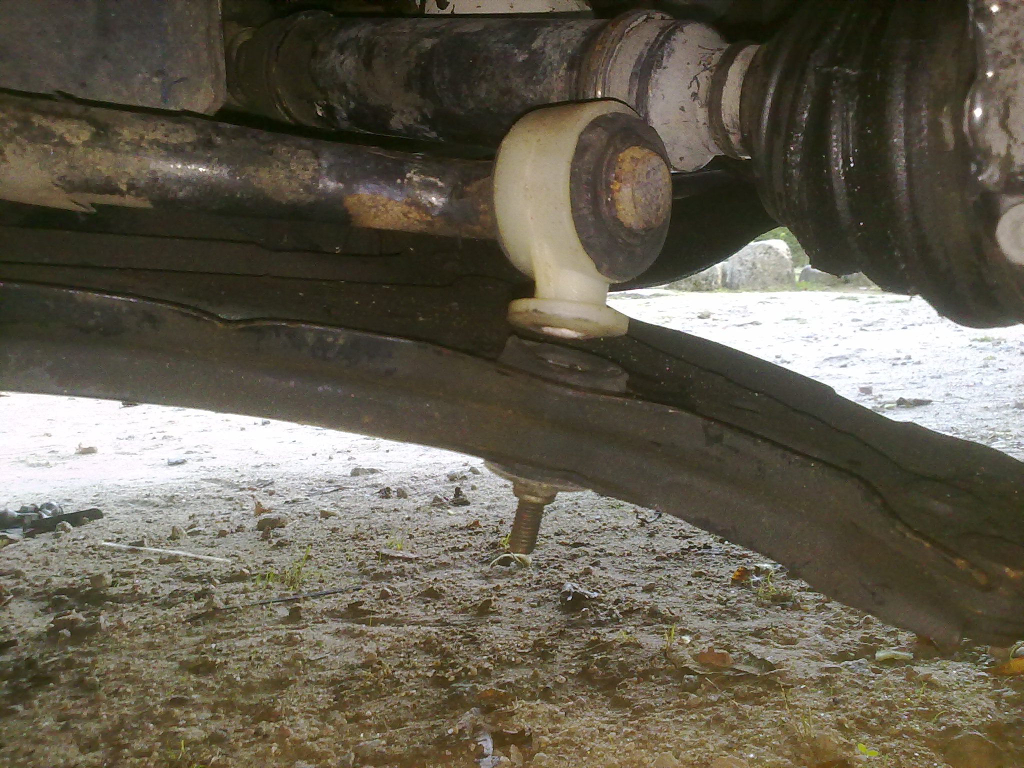

Como es de esperar mi coche es como una caja de surpresas!!
a cada dia que pasa surge algo nuevo.
como se puede ver en la seguiente foto el tornillo de la barra estabilizadora se ha roto.
se puede solucionar el problema sin cambiar la barra??
saludos
saludos

Se puede, y se hace, es de lo mas común que se rompa, cuesta unos 20 euros esa pieza.gsiman escribió: se puede solucionar el problema sin cambiar la barra??
http://www.oscaro.es/juego-de-reparacio ... 147-2067-p
Yo ya cambié uno, te cuento cómo lo hice.
Subes el coche con el gato, quitas la rueda, sacas de la barra estabilizadora el roto y desenroscas el tornillo que ha quedado en el brazo de suspensión. Metes el nuevo en la barra estabilizadora (cuesta pero entra sin muchos problemas), y con ayuda de un gato colocado debajo del brazo le vas subiendo hasta meter el tornillo en su sitio y le pones la tuerca.
Espero haberme explicado bien.

Yo he montado un par de ellos,el primero lo meti sin lubricante ni nada y no veas lo que me costo,pero el segundo pille un bote de lubricante de silicona y entra solo,yo te recomiendo comprarlo en cualquier ferreteria deberian tener.
un saludo
P.D Habia un brico por ahi,eso si para quitar el soporte viejo lo tienes que cortar con radial o como puedas,no te pongas a tirar de el porque no salen.
Yo que tu no andaria asi ya que en cualquier momento puede pegar con el palier,es mas,te a dejado una marca en el palier no?
un saludo

Cierto, para sacar el viejo lo corté con sierra y lo saqué a trocitos.omar escribió: P.D Habia un brico por ahi,eso si para quitar el soporte viejo lo tienes que cortar con radial o como puedas,no te pongas a tirar de el porque no salen.
Re: problemas y más problemas
Sin lubricannnnteeeee!!!! madre mia!!!!omar escribió:Yo he montado un par de ellos,el primero lo meti sin lubricante ni nada y no veas lo que me costo,pero el segundo pille un bote de lubricante de silicona y entra solo,yo te recomiendo comprarlo en cualquier ferreteria deberian tener.
El coche lo he comprado hace mes e medio y por falta de tiempo, lo voy arreglando a los poquitos, desde que lo tengo he dado una pequeña vuelta con ello y me habia dado cuenta que en carretera el coche se iba a la derecha pero se me creia de que fuera de la direcion desajustada, ya veo que no!!omar escribió:P.D Habia un brico por ahi,eso si para quitar el soporte viejo lo tienes que cortar con radial o como puedas,no te pongas a tirar de el porque no salen.
no me he fijado si tiene marcas el palier!!!
ya me lo imaginaba que habia que cortar....pelines escribió:Cierto, para sacar el viejo lo corté con sierra y lo saqué a trocitos.

gsiman te recomiendo que cambies los dos, si uno se a roto el otro no debe de estar mejor, cuando me paso en el mio le cambie los dos. Los mios son mas sencillos de cambiar
Aquí se une uno a la lista mas que tuvo que tirar de sierra para cortar dicho soporte.
El meter el taco en la barra fue una odisea (cachis no tener vaselina a mano).

Las de serie, si no recuerdo mal son reforzadas o metalicasgsiman escribió:Como es de esperar mi coche es como una caja de surpresas!!
saludos
No se si en la opel venderán ese repuesto original.
Y me cago en esta pieza , porque en un año me han partido 2 , y siempre parten por la base donde une con el tornillo.
Al final me las he tenido que fabricar , aprobechado el taco de goma y haciendole una abrazadera con tubo de inox y una rosca soldada hacia abajo.

Nop, son iguales, con carcasa plástica. Si son más duras o no.... pues ya no te puedo decir porque siempre las he montado de competencia pero en mi 8v durante los dos primeros años... debí cambiar como 5 bieletas de esas, una de ellas la partí saliendo del garaje de casa, bajando un minibordillo de acera y me dió para escuchar perfectamente el "clack"RedZone escribió:Las de serie, si no recuerdo mal son reforzadas o metalicas![]()
Las bieletas con carcasa metálica son las modernas post-95 como las de los cali turbo o las que traían los ecotec (estas últimas son una mierda porque no rompe el cuerpo de la rótula pero se rompe la varilla vertical que traen). El tema es que las bieletas modernas no son compatibles con las estabilizadoras viejas
