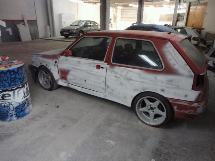

hay unas que son planas sin garganta (que no se el et )pero son 8.5 x17 et 30 estas igual si entran sin abrir aletas, pero lo veo muy justo por que lo que se suele poner como mucho son 7.5 u 8 en el calibra como maximo de ancho, son las delanteras del calibra de la foto
esta es una foto de 4 llantas 8.5x17 et 13, como veras ya sobresale de ambos ejes
y despues estan las 10x17 et 20 que son las traseras de esta foto junto a las delanteras 8.5 x 17 et 13 , como ves hay que ensanchar el coche 4 dedos o mas como sea
con todo esto quiero referirme a que no todo es poner llanta y a rular, las llantas con garganta hay que mirar bien lo que montas, y en el caso del calibra con su paso de rueda algo estrecho mas, no es el caso de un e30 por ejemplo
yo tengo montadas en 7.5x16 et 35 y 9x16 et 15 , las delanteras son planas y ya son justas, las traseras sobresalen el ancho de la mano (no pasa itv asi claro)

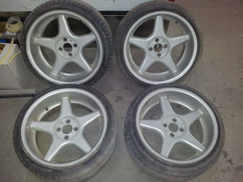

Son estas en concreto

Estuve apuntito de comprarle unas igual que esas a mi calibra, pero ten en cuenta que son ET13, te van a quedar super fuera de la aleta.... Estudialo antes...

night_rider escribió:Son estas en concreto
te va a quedar exactamente como el calibra rojo de la foto esas son 17x8.5 et13 , de delante sobresalen una locura, de detras no queda muy exajerado pero tambien sobresale
aqui veras alguna foto mas con esa medida en calibra
viewtopic.php?f=11&t=21636
tambien te digo una cosa yo me pase 1 año buscando unas en 17 y solo me salian vendedores en ebay alemania que no me las enviaban, en 17 4x100 son dificilillas de encontrar, en españa muy dificil era encontrarlas, y las alemanas terminaban vendiendose sin goma por 600 o mas, asi que 500 con goma aun en los tiempos que corren me parece un muy buen precio
pero tambien hay que hacer numeros por que abrir aletas ensanchando 4 dedos no es barato, sea con un kit de pasos de rueda o artesano picandolas, este es mi problema ahora
