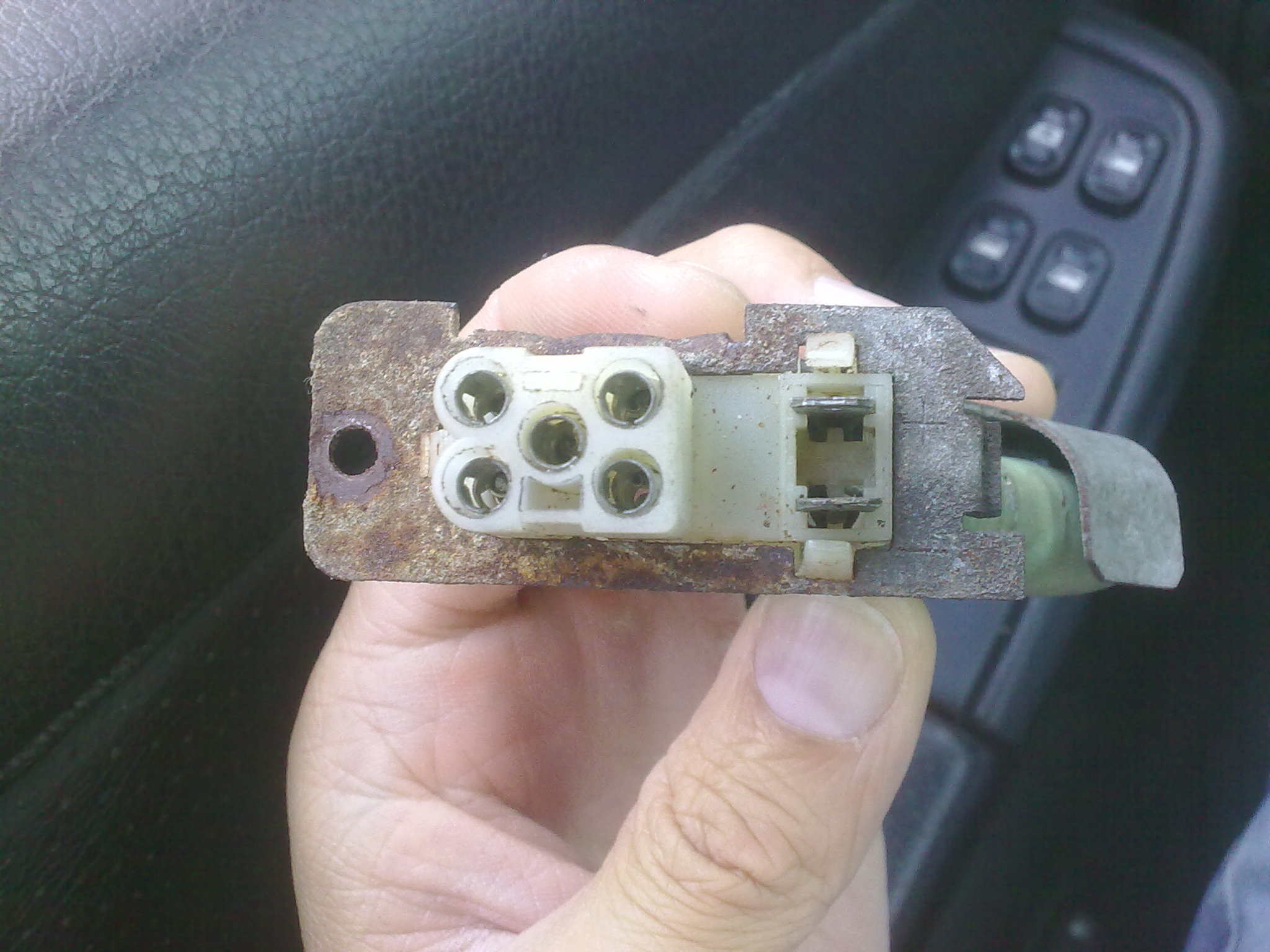

Ola tengo la duda de que isla resistencia de ventilador de calefacción, serán iguales entre calibra c20xe y astra f c20xe?

No son iguales!!! el cali segun el modelo y el año pueden llevar distintas resistencias. en ebay hay vendedores que dicen que las resistencias del astra f son iguales al del calibra, pero no son. yo traz buscar por los desguaces y por ebay sin suceso, me la he comprado en la opel por 39 euros con 30% de descuento. la del calibra suele ser de terminales redondos como puedes ver en la foto, la del astra es similar pero todos los terminales son rectos.
