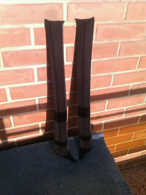

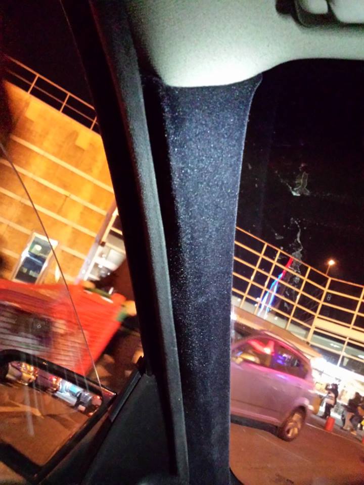

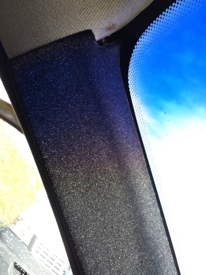

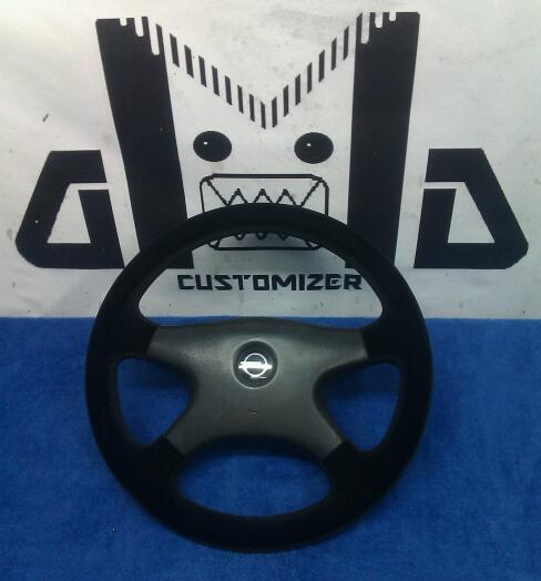

hace poco estaba buscando un volante original de calibra el cual ya e encontrado y ahora voy a mandar a flocar.
tengo flocados los palieres delanteros y estoy a la busqueda de la pieza de delante del salpicadero que siempre esta rajada y la cual flocandola queda increible
os paso unas fotos de los pilares flocados y cuando tenga el volante pondre tambien.

Queda realmente muy bien.
¿Como hace el "flocado"? ¿Con que material se hace?, parece terciopelo.
Parece interesante para restaurar.

Pues primero tiene que dejar la pieza rugosa lijando o desgastando, luego le echa un adesivo epoxi o algo por el estilo y cuando tiene la pieza cubierta del epoxi le empieza a lanzar las fibras del color elegido con la maquina especial que tiene.
Yo ya tengo flocados los pilares y hoy mismo me acaba de dar el volante y se a llevado los parasoles y agarramanos para flocar también

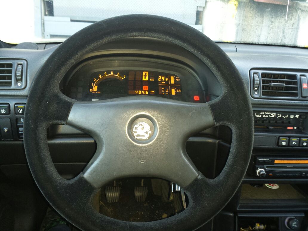

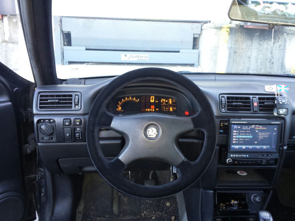

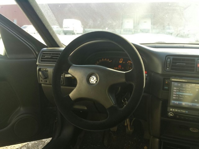

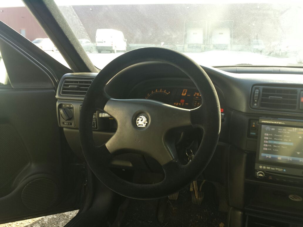

Ya esta listo y montado y mejor no podia haver quedado.la verdad es que estoy muy contento

pues por ejemplo un volante 50,los agarramanos unos 10 cada y los parasoles 50 los 2 tambien.son precios que los conozco por que es lo que e echo yo en el mio y aparte como se ve en alguna de las fotos los pilares A tambien estan flocados pero eso me lo regalo.aunque ya me an pedido precio de los pilares tambien para un vectra asi que en breve sabre tambien el precio de los pilares
