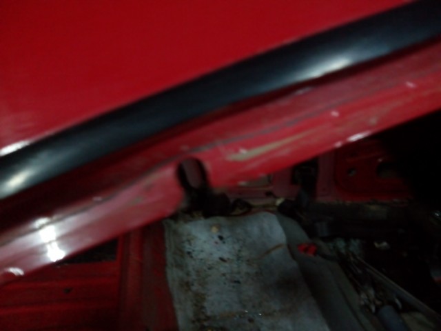

para desmontar y para montar las ventanillas traseras del calibra hay que quitar los tapizados de alrededor y unas tuercas de plastico que lo sujeta, hasta ahi todo mas o menos sencillo, el problema es llegados a este punto, ya que va encajado debajo de la goma superior del techo y cuesta muchisimo sacarlo y meterlo con el consiguiente peligro de poder partirlo.

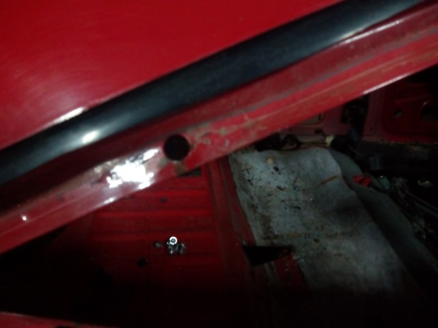

la solucion es la siguiente, cortar donde van las fijaciones de la parte superior, ya sea una vez sacado el cristal, o con cuidado y con una herramienta tipo dremel antes de desmontarlo
antes:
despues:
una vez hecho esto, damos algo de pintura a los cortes con un pincelito para evitar la oxidacion y cuando toque andar con las ventanillas sera pan comido
