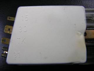

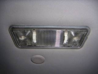

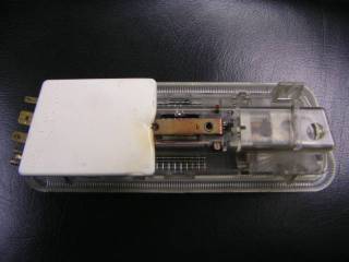

Una sencilla modificación muy útil para el interior de nuestros Calibras y que a buen seguro muchos echan en falta. Se trata de un mod bastante directo, pues es sustituir el plafón de serie por uno con el circuito de temporización de un Kadett GSI (algunos Vectras A también lo llevaban). Este es el aspecto que tiene el plafón que debemos conseguir, el primero, montado en un Calibra con techo eléctrico, el segundo, desmontado. Podemos apreciar una tapita blanca y varios conectores faston. Ahí esta el cerebro de la bestia ;-)
En la tapa podemos apreciar que cada faston viene marcado con una referencia. Para los curiosos, estas referencias corresponden a las numeraciones que vienen reflejadas en los esquemas eléctricos del coche, cada línea eléctrica lleva un número y un color. Para este mod no hará falta complicarse mucho la vida con estos numeritos ;)

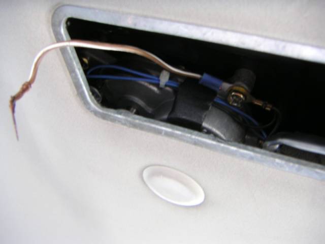

Detalle de la toma de masa añadida en un Calibra con techo eléctrico, aprovechando un tornillo de sujeción del motor del techo. Para un Cali normal habrá que buscar algo similar en el hueco del plafón.

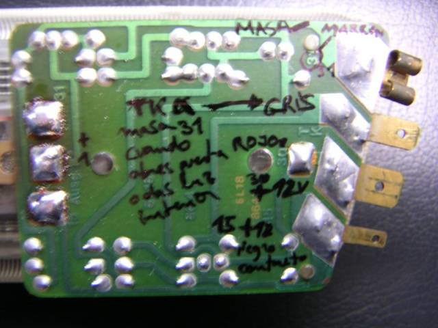

El siguiente punto es para manitas y "para nota" ;-) Normalmente, cuando ya hemos conseguido meter la llave y hemos dado contacto, la luz interior se hace innecesaria y debería apagarse. Este plafón temporizado está pensado para ofrecer esta función, y para ello deberemos cablear una línea de "+12V después de contacto" y llevarlo al conector 15 del plafón. No he encontrado una línea de estas características en el techo del coche (igual los sensores de ultrasonidos llevan esta línea, pero con ellos no jugaría yo mucho... :P). Lo mejor sería cablearlo desde los pies del copiloto por el poste hasta el techo. Para quien quiera buscarlo en los esquemas eléctricos, el +12V después de contacto corresponde a la línea 15, color negro. Para terminar, para los curiosos y entendidos, os pongo lo que hay debajo de la tapa, el circuito, donde durante mis investigaciones he ido apuntando con indeleble que era cada pin. Espero que os guste este mod! ;-)
